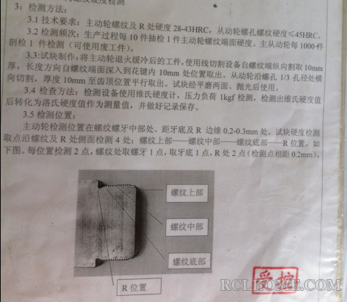

发表于 2015-10-9 10:17:30 | 显示全部楼层
             看看这个,可否作为参考

孤鸿踏雪 发表于 2015-10-9 10:17
看看这个,可否作为参考
孤总这个要求倒还合理,实际检测数据如何?我跟客户的承诺是做到HRC45以内,客户目前还未认可。

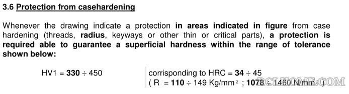

我这里有国外某公司标准(无法截图上传),翻译过来即:凡是图纸上规定了防渗的位置(螺纹、圆角、键槽等),均应采取防渗措施保证硬度达到330~450HV1(34~45HRc)。
发表于 2015-10-9 14:29:13 | 显示全部楼层
           那个是我们分公司的一个作业指导书,那是必须符合要求的,因为这家顾客是非常难伺候的

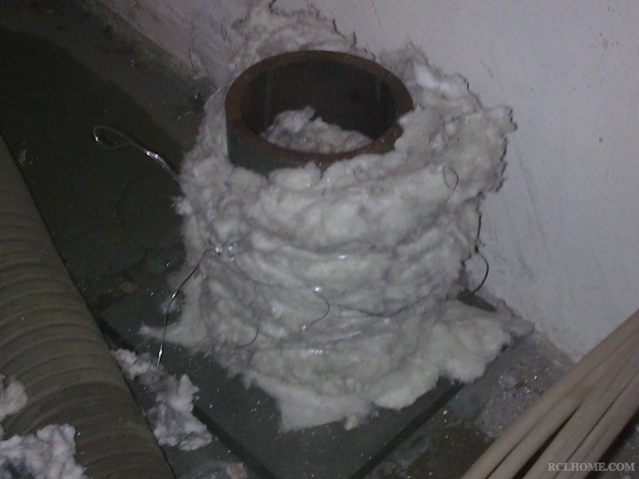

发表于 2015-10-13 02:11:46 | 显示全部楼层
发表于 2015-10-13 08:19:29 | 显示全部楼层
cnszgong 发表于 2015-10-13 02:11
保护套的结构和这个很类似(去掉外面的硅酸铝)。
用这个东西出炉时经过炉门火帘的时候,容易被点燃。
