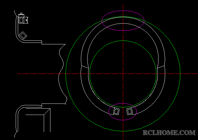

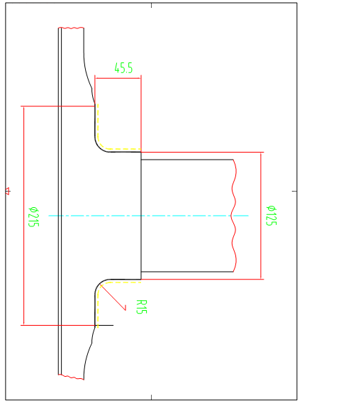

未命名.bmp ,材料:42CrMo4,图示虚线部位表面淬火,层深3-5mm,硬度54-57HRC。请教各位,感应器怎么做?

没做过大的产品所以就瞎掰下。管子选12×10×2mm间隙2到3MM。有效圈大概分成3段。中间的倾斜45°,椭圆红圈处是需要加导磁体的。
立柱必须加。台阶面可以加一点点。
这么细的管子有必要加固,甚至需要设计为2进一出的冷却模式。
在不明确导磁体加多少的情况下,个人偏向于在有效圈上多焊些铜卡。规格同导磁体一样即可。便于在调试过程中随时调整.
另:各分段的包角不可依据图片,会不能用哟{:soso_e113:}

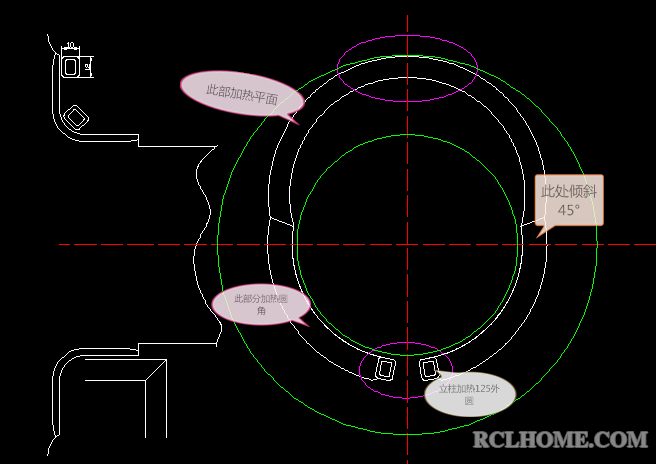

 楼主| 发表于 2015-10-17 08:03:23 | 显示全部楼层
腊月寒沫 发表于 2015-10-16 20:00
没做过大的产品所以就瞎掰下。管子选12×10×2mm间隙2到3MM。有效圈大概分成3段。中间的倾斜45°,椭圆红圈 ...
看一下我理解的对否,先谢谢!按这个思路,估计平面及圆角加热 QQ图片20151016195341_看图王.png 问题不大,两根立柱加热125外圆可能有点问题。

 楼主| 发表于 2015-10-17 09:45:42 | 显示全部楼层
腊月寒沫 发表于 2015-10-17 09:37
完全正确。
昨晚的思路确实有局限。修改的方案之一即是减小平面及圆弧的包角。125圆柱处有效圈不采用垂直 ...
也是一个方法。

发表于 2015-10-17 11:19:11 | 显示全部楼层
个人认为平面和圆角是没有问题,但是125外圆的磁场回路抵消了,(这是感应器的大忌呀)显然125外圆温度不够。这是我做的轴管感应器看看 124507m7ychsbtp3d3oamz.jpg

发表于 2015-10-17 12:31:09 | 显示全部楼层
长江 发表于 2015-10-17 11:19
个人认为平面和圆角是没有问题,但是125外圆的磁场回路抵消了,(这是感应器的大忌呀)显然125外圆温度不 ...
昨晚考虑的时候是有考虑加导磁体的。早晨想想就是加了也是短了

这个技术要求有点不仔细,过渡区长度没标,那个大台阶也要3一5个深吗,腊月这个感应器想法新,个别地方改-下就行了,长江的那个感应器是精典型的,但不太适用于这个零件,只因为这个台阶宽度太大了有45个宽。
发表于 2015-10-17 15:03:56 | 显示全部楼层
        这就是临近效应啊!正如你所讲的,老孤过去也做过类似的感应器,同样导致一部分热效应由感应器内耗了

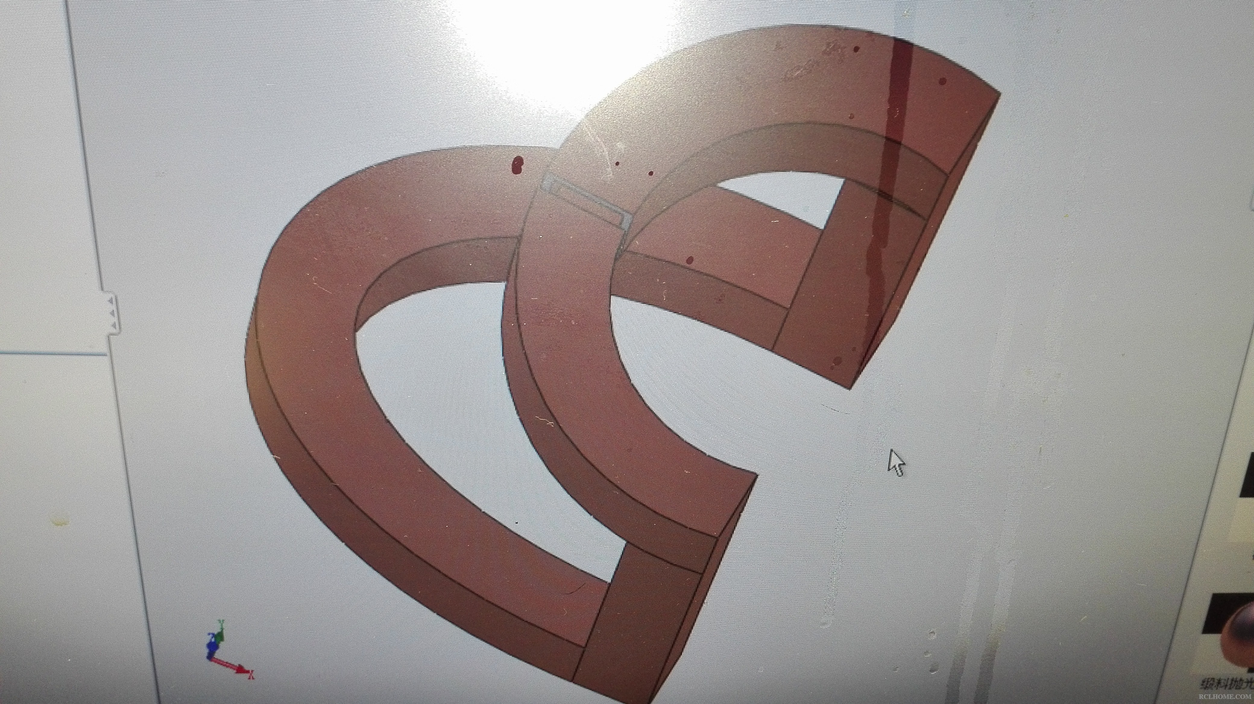

发表于 2015-10-19 08:56:49 | 显示全部楼层
龟山淬火 发表于 2015-10-17 13:17
这个技术要求有点不仔细,过渡区长度没标,那个大台阶也要3一5个深吗,腊月这个感应器想法新,个别地方改- ...
希望龟兄把那个图搞成三维的,不然,老孤还是看不明白哦{:soso_e105:}
发表于 2015-10-19 09:30:57 来自手机 | 显示全部楼层
好的,有时间整一个。
发表于 2015-10-19 19:26:46 | 显示全部楼层
发表于 2015-10-20 10:20:42 来自手机 | 显示全部楼层
从上面亮灯处引出。另加导磁体。

发表于 2015-10-20 10:29:06 | 显示全部楼层
(电极柄)从亮灯处引出?
