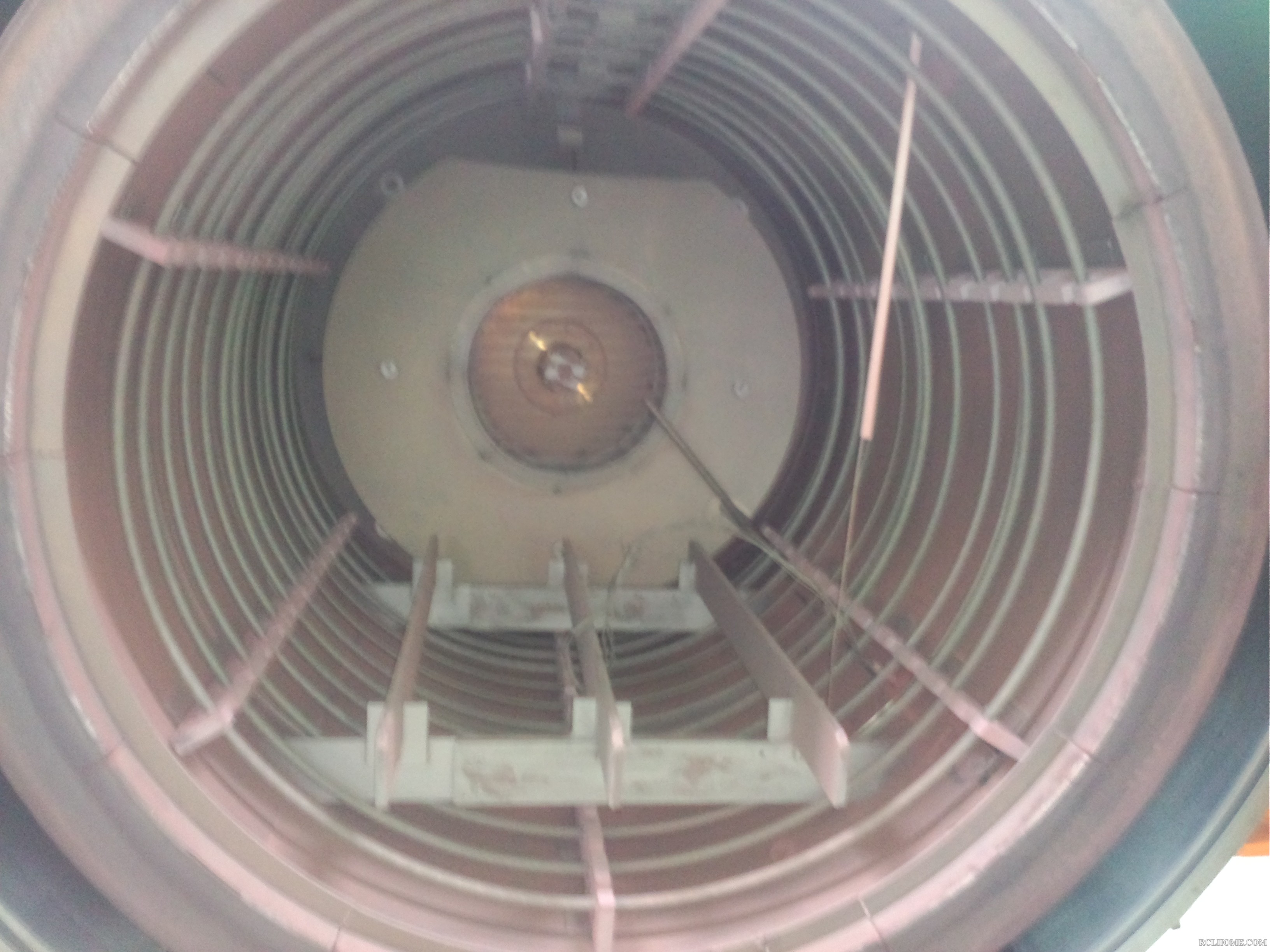

因为有客户需要审核CQI-9,那设备需要定义大修(item1.7)那这个需要怎么定义,还有死角区的定义,都包括那些内容呢,请大神不吝赐教,
另外,关于气体氛围的监控,那除了可以记录流量计,电脑PLC控制炉内气氛,那怎么可以确认氨气分解率呢 ,因为炉内气体封闭,不好取样!
谢谢!请大神赐教,,

在设备管理中有日常保养、一保、二保和大修几个级别。
日常保养就是搞好清洁、润滑,紧固螺丝。
一保:零件级别的换件和修复,如更换发热体
二保:部件级别的换件和修复,如真空系统拆洗清洁。
大修:设备整体的恢复性修理,全面解体检查,修复和更换全部磨损的零部件。主要是设备精度的恢复,如炉温均匀性、最高温度、极限真空度等要达到出厂的标准。
发表于 2015-10-29 10:27:13 | 显示全部楼层
死角区在国内的定义可能不一样,国内都叫有效加热区,有效加热区之外的区域可以定义为死角区,死角区内的温度均匀性不能满足零件生产的要求。
