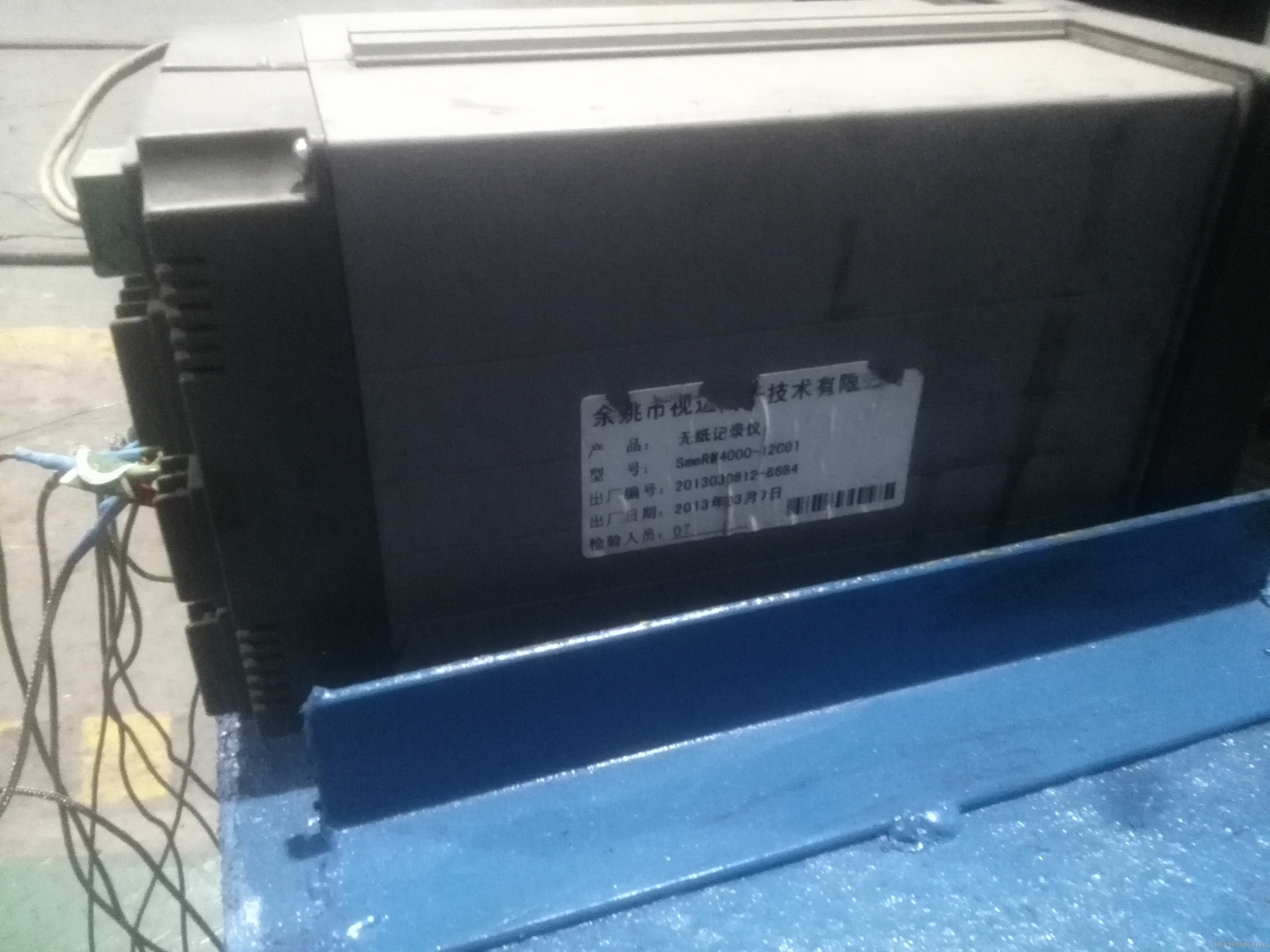

就是这神器,洪总

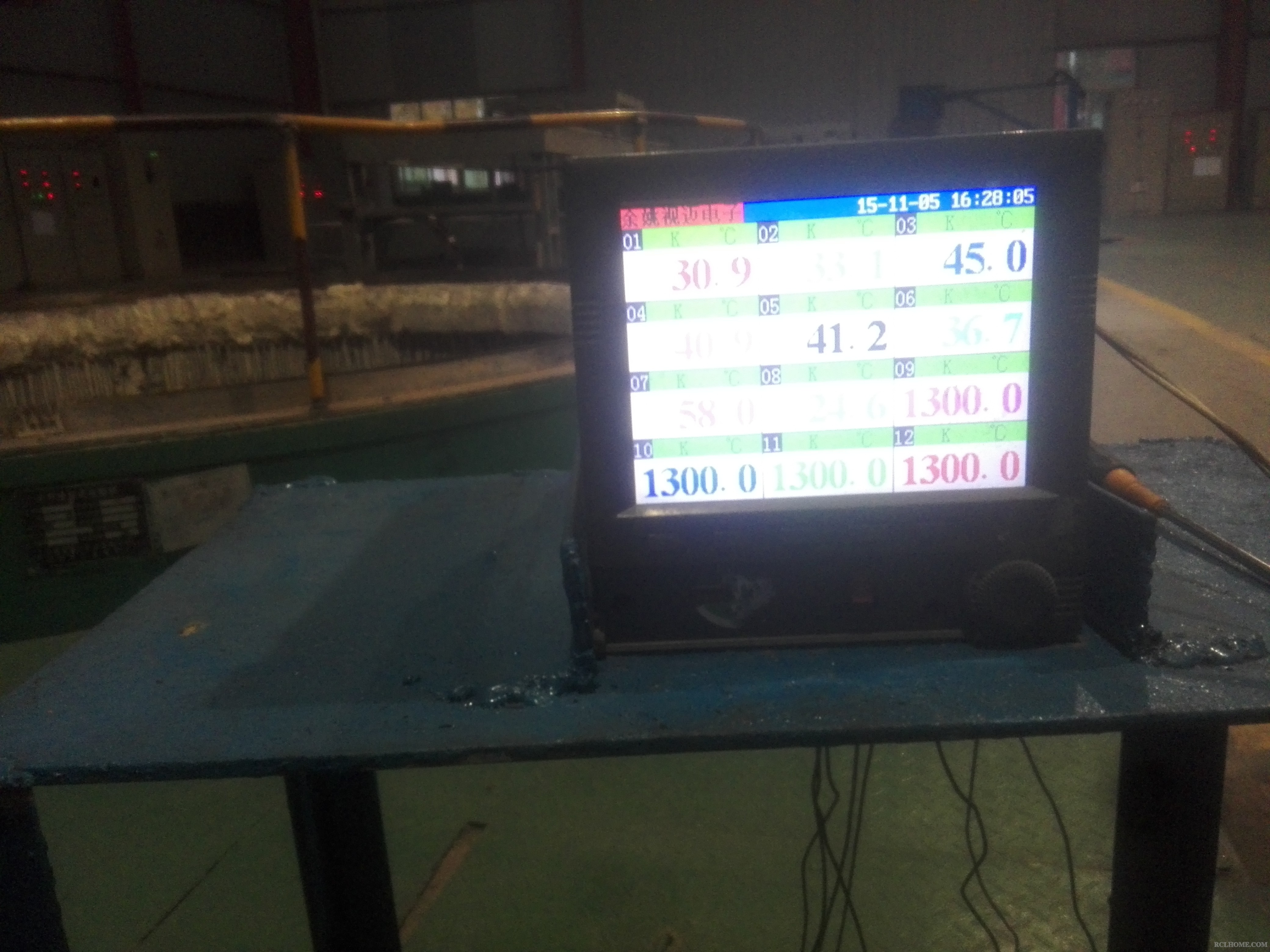

这可是一款很老的仪器啊,操作起来太复杂了,我们现在都使用无线实时读数曲线显示了!

这是余姚市视迈电子技术有限公司生产的SmeRM4000真彩色通用型无纸记录仪,当然可以显示数字,也可以显示曲线的。你应该可以打这个公司的售后服务电话,向他们索取读取数据的软件,这种软件都是免费的,我在网上查了一下,服务电话是:4006574518。
