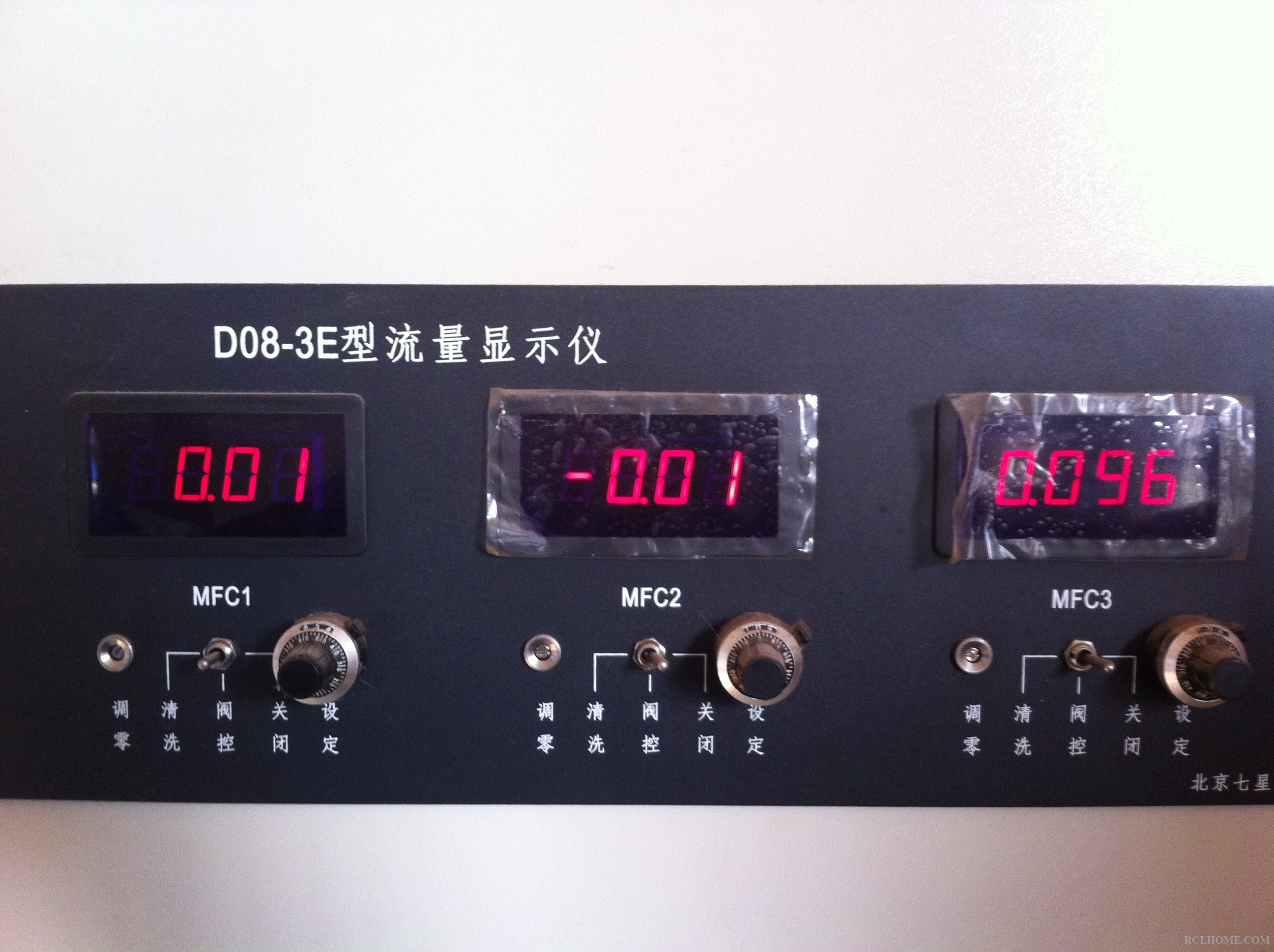

求扫盲:这三块仪表显示的数字代表什么?
发表于 2015-11-9 22:32:05 | 显示全部楼层 |阅读模式
         如题,请扫盲

惭愧,竟忘了上传附件
发表于 2015-11-10 00:07:33 | 显示全部楼层
流量显示仪
用于为气体质量流量控制器(MFC)和质量流量计(MFM)提供工作电源、操作控制、流量设定和流量数字显示等。

这是三块质量流量计,数字显示与浮子流量计单位一样,一般有升L/min之类,流量计的标签上都会有说明的。

NFC2和NFC3在关闭状态数字显示都不在零位,可能需要做归零操作。

个人观点:质量流量计与浮子流量计相比较,应该是控制精度更高。
               质量流量计和渗氮控制系统配合使用能够实现流量控制的自动化(即流量自动调整)。
               浮子流量计如果和电动计量泵相结合也能够实现流量控制的自动化控制。但如果浮子流量计单独使用,那么流量就是相对固定的,气体流量需要人工调整。
NFC1、NFC2和NFC3应该是分别对应三条供气管路。

质量流量计也是标准控制信号(如4~20mA)输出,仪表根据信号大小来显示测量值,也会有校准的问题。

                您怎么看得出NFC2和NFC3是在关闭状态?

NFC2和NFC3字母下的选择杆指向关闭。那就是处于关闭状态。

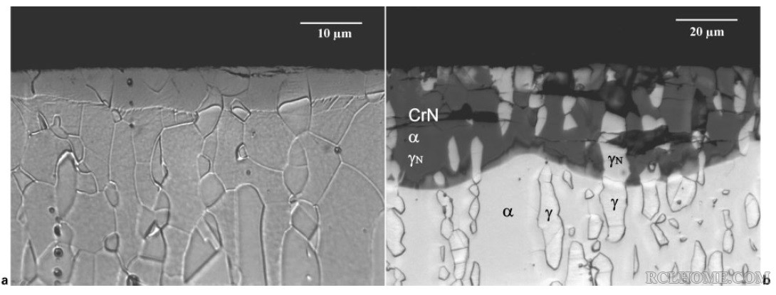

给你看两张照片,你喜欢哪个?{:soso_e112:}
同样的329不锈钢,低温气体氮化处理工艺,时间一样,氮势一样,温度不一样,你喜欢a, 还是b呢?
cnszgong + 20 很给力!

低温气体氮化的话,可能硬化层只有0.02mm深度左右,不过那层硬度最高可以达到1200HV,奥氏体不锈钢的话,那个层叫S相,实质是间隙固溶入氮原子的膨胀奥氏体相,耐磨性和耐蚀性都非常好。
