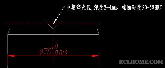

发表于 2015-11-20 15:14:13 | 显示全部楼层 |阅读模式
材质:40Cr,技术要求见图;感应淬火调质;这个70端面感应淬火;该如何制作中频感应淬火感应器?请大家提供些方案,现中频设备160-8,实际使用100-120之间,频率3000左右;
龟山淬火 + 4 + 20 + 4

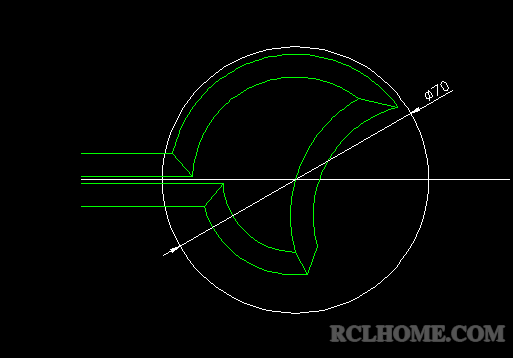

发表于 2015-11-20 21:32:04 | 显示全部楼层
假定不使用蚊香型的,想了下大概得这样,而且我也不确定能不能用。{:soso_e113:}
纸上谈兵结束,继续加班去
发表于 2015-11-20 22:30:50 | 显示全部楼层
随风飘飘 发表于 2015-11-20 16:42
贯穿一字型可以吗?在上面加装导磁体!
可以让工件旋转起来。
发表于 2015-11-20 22:51:03 | 显示全部楼层
搬运工 发表于 2015-11-20 22:30
可以让工件旋转起来。
旋转时圆心处持续加热状态。外圆处则是加热---冷却匀温-----加热的扫描状态
一字型的不可取之处正是如此
我上面的想法,也是基于旋转的基础上,延长外圆处的有效长度。尽量规避加热不均匀。但尺寸上可能要多次调整才能达到预想效果

发表于 2015-11-22 13:57:41 | 显示全部楼层
长江 发表于 2015-11-22 10:34
绝对不行,中间温度老高,四周还很低。
感应器设计合理的话,采用数字控制扫描速度,对于有些零件是可以进行热处理加工的。
发表于 2015-11-22 15:13:01 来自手机 | 显示全部楼层
高工的方法是将瑞面立起来,扫过去,那么一字形感应器是可行的,温度也是均匀的。
