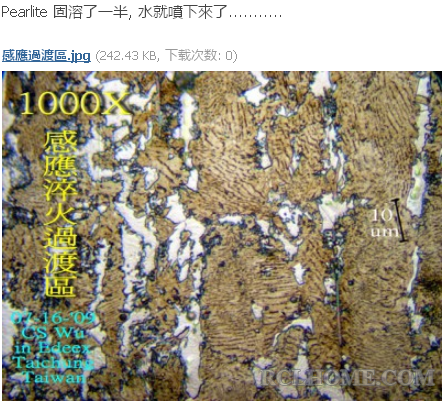

发表于 2015-11-23 15:28:58 | 显示全部楼层 |阅读模式
                如题(看附件)

发表于 2015-11-23 15:43:44 | 显示全部楼层
从这个金相照片,我说几点个人看法。我估计(1):这个可能是亚共析钢(2)感应前没有做调质处理(3)这是纵向组织(4)淬火前组织,铁素体和珠光体成带分布
发表于 2015-11-23 15:46:19 | 显示全部楼层
铁素体+渗碳体+马氏体
清淡的理论得到了证明。{:soso__3110130392203091378_3:}
发表于 2015-11-23 16:00:35 | 显示全部楼层
吉祥如意 发表于 2015-11-23 15:46
铁素体+渗碳体+马氏体
清淡的理论得到了证明。
什么意思?
马氏体基体上的条状渗碳体是未溶的吗?  发表于 2015-11-24 16:20
发表于 2015-11-23 16:08:16 | 显示全部楼层
意指碳化物是最后溶解的
孤鸿踏雪 + 10 善解人意
发表于 2015-11-23 16:08:17 | 显示全部楼层
这张图片好的意思。
亚共析钢的组织中可以同时存在铁素体和渗碳体。

发表于 2015-11-23 17:02:57 | 显示全部楼层
如何区分渗碳体?能标出来吗?谢谢
 楼主| 发表于 2015-11-23 17:23:35 | 显示全部楼层
清淡 发表于 2015-11-23 15:43
从这个金相照片,我说几点个人看法。我估计(1):这个可能是亚共析钢(2)感应前没有做调质处理(3)这是 ...
感应淬火件多为亚共析成分的结构钢

发表于 2015-11-23 22:09:36 | 显示全部楼层
M 基体(土黃色)內有P.................

 楼主| 发表于 2015-11-24 09:34:00 | 显示全部楼层
感谢吴老师,有您参与更精彩!

发表于 2015-11-25 07:33:27 | 显示全部楼层
材料一般是正火组织中频感应淬火,有带状组织,由于加热时间短,铁素体没有溶解造成的。这种组织常见。
