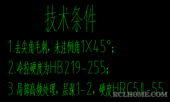

这个技术要求的冷拉硬度是指什么状态下的热处理硬度?

什么材质的工件?
发表于 2015-12-3 11:02:32 来自手机 | 显示全部楼层
冷拉硬度应指冷拉后的硬度,不允许正火,退火。

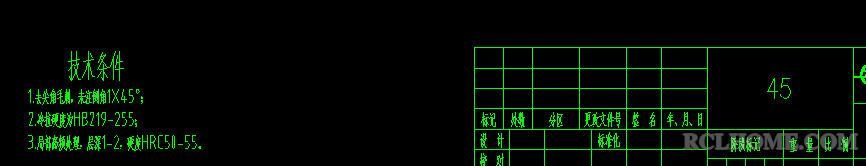

 楼主| 发表于 2015-12-3 11:20:08 | 显示全部楼层
45#钢

 楼主| 发表于 2015-12-3 11:21:01 | 显示全部楼层
如果硬度达不到,能做调质处理吗?有冷拉材料的标准吗?
发表于 2015-12-3 11:25:29 来自手机 | 显示全部楼层
调质和冷拉用的材质一般不同,况且调质是要成本的。

 楼主| 发表于 2015-12-3 11:29:26 | 显示全部楼层
同是45#有调质用钢及冷拉用钢的区别吗?
发表于 2015-12-3 11:34:49 来自手机 | 显示全部楼层
45钢冷拉概念有问题,是棒料还是板料,我看一拉就断

 楼主| 发表于 2015-12-3 11:45:46 | 显示全部楼层
成品是直径18的轴
发表于 2015-12-3 11:59:48 | 显示全部楼层
45钢最终热处理做感应淬火,那么预先热处理做调质是比较合适的。
如果真是冷拉的硬度,那么感应淬火就要注意变形以及开裂问题了。

发表于 2015-12-3 12:41:54 | 显示全部楼层
冷拉是谁做的?冷拉后硬度低,找他们啊,呵呵。
可能需要更大的变形量才行。

发表于 2015-12-3 13:17:34 | 显示全部楼层
我个人理解:这个冷拉要求主要是为了降低加工成本和提高材料利用率。采用冷拉料(外圆公差容易保证、外圆粗糙度好)许多地方不进行再加工,因此,一般不能进行调质处理等来保证性能要求,但不等于不允许采用调质处理来进行挽救性能要求;但一般采用调质处理后存在弯曲变形等加工不出来现象、和表面质量不如冷拉表面质量好等原因。这是LZ要考虑的主要问题;一般冷拉料有钢厂直接提供或者专业拉丝厂改拔。

 楼主| 发表于 2015-12-3 13:37:25 | 显示全部楼层
gearM 发表于 2015-12-3 13:17
我个人理解:这个冷拉要求主要是为了降低加工成本和提高材料利用率。采用冷拉料(外圆公差容易保证、外圆粗 ...
冷拉后的圆钢为什么不能进行调质处理呢?

 楼主| 发表于 2015-12-3 13:39:09 | 显示全部楼层
可能需要更大的变形量才行。 ...
严总好!
冷拉后的硬度确实低了!现在想先调质后再感应淬火,是否可以?
发表于 2015-12-3 13:41:09 | 显示全部楼层
随风飘飘 发表于 2015-12-3 13:39
严总好!
冷拉后的硬度确实低了!现在想先调质后再感应淬火,是否可以? ...
指什么部位的硬度?

 楼主| 发表于 2015-12-3 13:44:47 | 显示全部楼层
吉祥如意 发表于 2015-12-3 13:41
指什么部位的硬度?
工艺没有具体要求,理解为整体工件外表面的硬度!
发表于 2015-12-3 13:48:11 | 显示全部楼层
严总好!
可以是可以,担心的是变形。

 楼主| 发表于 2015-12-3 13:50:28 | 显示全部楼层
aaron01 发表于 2015-12-3 13:48
可以是可以,担心的是变形。
主要担心:调质后,总长变小,还是感应淬火后花键变形!
发表于 2015-12-3 13:52:35 | 显示全部楼层
都有可能,其实要调质的话,最好是在机加工前进行调质。
发表于 2015-12-3 13:53:05 | 显示全部楼层
在调质前检测实际零件的尺寸,看看是否已经加工到成品尺寸。如果尺寸已经加工到位,那么调质可能性就没有了。
发表于 2015-12-3 14:58:13 | 显示全部楼层
总长缩小的可能性不大;花键可能性较大。
试一根废料看看再想法。
发表于 2015-12-3 15:07:13 来自手机 | 显示全部楼层
冷拉的硬度跟你有什么关系呢,作为检测项的话,不合格找上家,你加上调质有可能使问题变复杂。

 楼主| 发表于 2015-12-3 15:22:02 | 显示全部楼层
龟山淬火 发表于 2015-12-3 15:07
冷拉的硬度跟你有什么关系呢,作为检测项的话,不合格找上家,你加上调质有可能使问题变复杂。 ...
厂领导决定对这批料进行调质!我也只能服从!左右不了!只能是在这咨询一下,有没有影响?谢谢您及大家的建议!
发表于 2015-12-3 15:26:08 | 显示全部楼层
其他都不怕就怕后遗症,以行政干预技术这就有问题了。

 楼主| 发表于 2015-12-3 15:29:48 | 显示全部楼层
我们只能是通过试验数据来说明问题了!别的没有办法!
