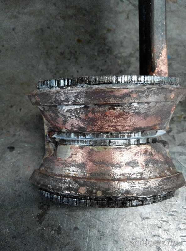

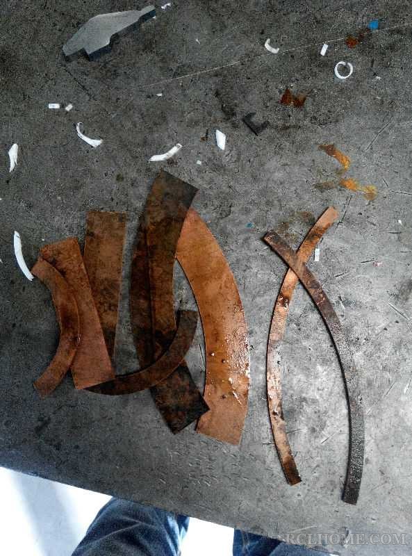

时间有限下,免不了凑合个感应器。撇开其余不谈。铜板拼焊的有效圈有何缺点?效率是否低于铣加工的有效圈?我没有对比过铣加工的参数。故请教大家。附图为最近赶制的拼焊有效圈,未做表面装饰处理。跳过表面处理这一步感应器容易出现何问题呢?

发表于 2015-12-5 13:56:00 来自手机 | 显示全部楼层
拼焊的和机加的差别没感觉出来,关健是要焊好。

发表于 2015-12-7 13:37:06 | 显示全部楼层
根据个人经验认为,由于拼焊有效圈,肉较薄,电流小,功率会低一些。

发表于 2015-12-7 15:50:37 | 显示全部楼层
腊月寒沫 发表于 2015-12-7 15:25
长江老师的实践经验很丰富。是否可以谈谈机加工的肉一般是多厚
我这除了几个买设备附带的感应器可以捣鼓 ...
您图示的铜板厚度是多少?

 楼主| 发表于 2015-12-7 16:40:05 | 显示全部楼层
吉祥如意 发表于 2015-12-7 15:50
您图示的铜板厚度是多少?
2mm
调试的时候拉170KW

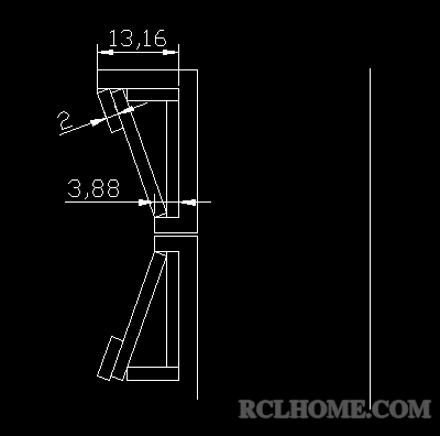

 楼主| 发表于 2015-12-7 16:52:02 | 显示全部楼层
大概是这样的

 楼主| 发表于 2015-12-7 18:59:01 | 显示全部楼层
吉祥如意 发表于 2015-12-7 17:00
个人觉得,应该是可以的。
吉老师有做过类似的东西么,我想知道自己做的是否合理,还有没有优化的空间。但缺乏参数对比
简单的做过。一般都是钳工按图制作。
我的体会是:尽量减少焊接和裁减。
