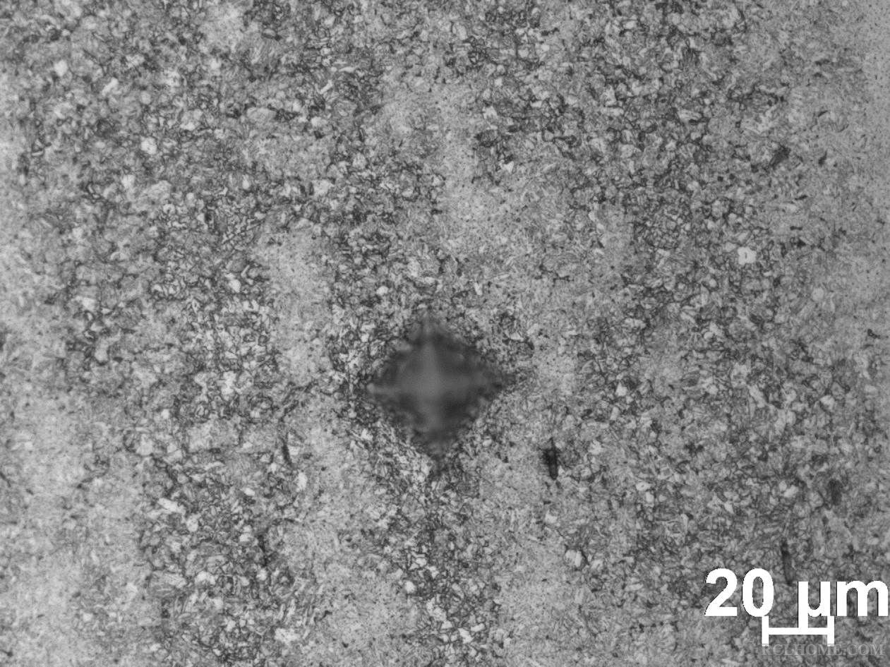

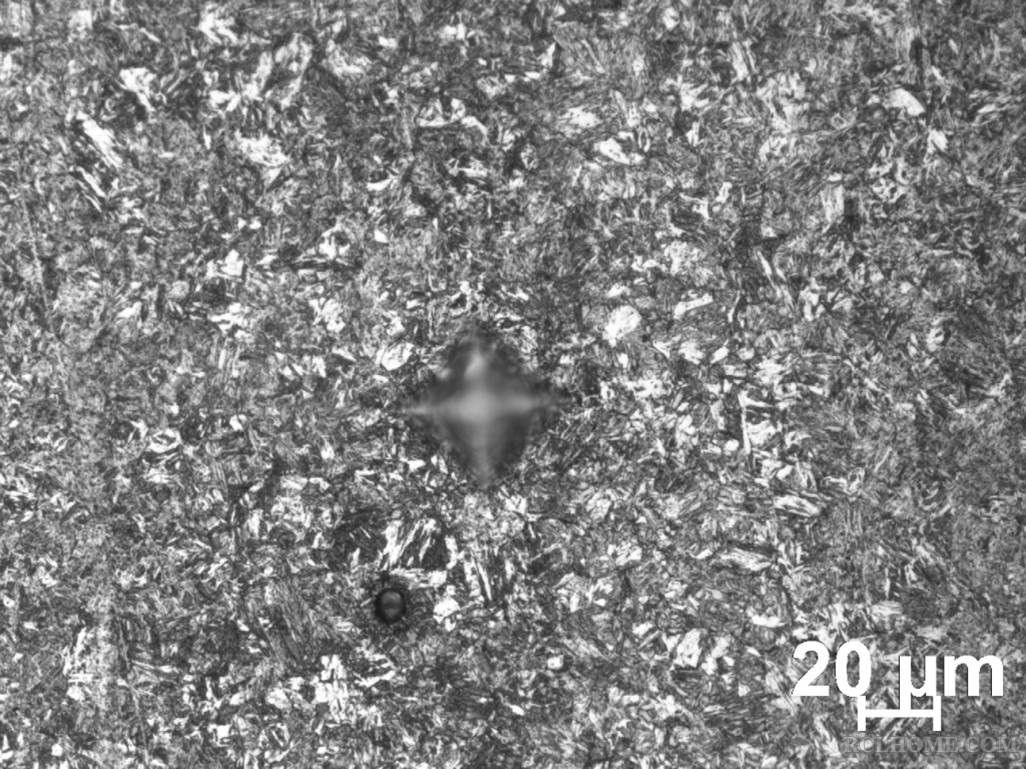

材料好像是35#, 高频淬火, 金相500 倍里面都有哪些组织?如何改进?

维氏硬度计镜头有点偏,影响检测精度。第一张马氏体,组织6级,第二张有带状组织可能是过渡区,7级组织。
发表于 2016-1-24 09:16:50 | 显示全部楼层
表面竟然有如此多的铁素体,这个组织是绝对不合格的!
发表于 2016-1-24 09:19:47 | 显示全部楼层
          楼主不是检查过它的硬度吗?在什么范围?
          不才认为:这种情况主要是因为加热不良(即欠热)、奥氏体化不充分造成的。
发表于 2016-1-24 09:22:09 | 显示全部楼层
孤老弟,你看走眼了,那是制样问题,杠杠的老马啊。
发表于 2016-1-24 10:34:29 | 显示全部楼层
也许是吧?楼主我什么不把表面硬度立案晾晒一下?

第一张硬度在520HV,第二张在500左右。均低于550.第一张我也怀疑未溶铁素体。第二张有明显的未溶碳化物颗粒。

          碳化物?35#钢会有未溶碳化物?材料成分偏析吗?

老师你好,您所说的第一张图是制样引起的“块状铁素体”吗?
309
1040
1040
发表于 2016-1-25 16:26:29 | 显示全部楼层
是腐蚀时间短?还是切割样品的时候过热,请老师不惜赐教!
发表于 2016-1-25 19:33:52 | 显示全部楼层
第一张试样白色的可能是腐蚀问题,再磨磨看。

回弧老师, 材料做过球化,球状渗碳体未溶,你把图片放大,可以看到。
