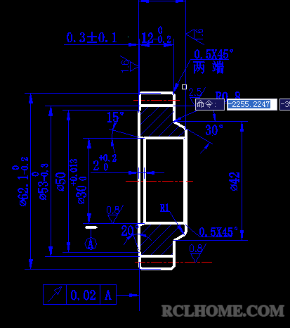

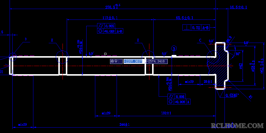

这两个齿轮高频淬火能否用一个参数
发表于 2016-1-25 18:26:35 | 显示全部楼层 |阅读模式
          如图所示,这两个齿轮的几何外形和参数完全相同,技术要求也相同。能否采用同一参数进行高频感应淬火。

 楼主| 发表于 2016-1-26 09:13:32 | 显示全部楼层
daswang 发表于 2016-1-26 08:29
如果高度一样,我觉得同样的参数应该是可以的。
这两个齿轮的几何外形和齿轮参数完全一样,只是一个是齿轮,另一个是轴齿。
