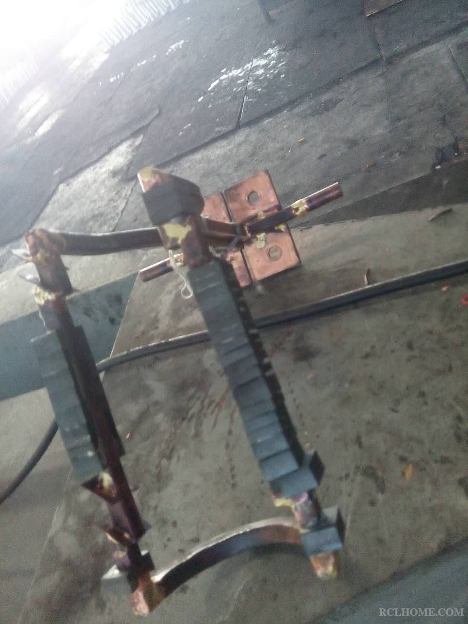

这个感应器为什么不加热?

电参数:500V、460A\11KH

 楼主| 发表于 2016-2-20 17:31:20 | 显示全部楼层
是设计问题?还是其他?

随风飘飘 发表于 2016-2-20 17:31
是设计问题?还是其他?
一点加热效果都没有?还是加热效率很低(烧不红)?
回杨工,有加热反应,就是表面没有烧红的颜色。
发表于 2016-2-21 09:03:35 | 显示全部楼层
感应器没问题,可能是匝比和电容没调好,或频率太低。
发表于 2016-2-21 09:08:32 | 显示全部楼层
把导磁体换成硅钢片(0.35厚)试试。

发表于 2016-2-21 09:58:03 | 显示全部楼层
          现在你使用的导磁体仿佛是铁氧体,我深度怀疑它的烧结材料有问题,可以按照龟版的提议换成硅钢片切制的导磁体片试试,也可以换一家铁氧体的烧结材料

发表于 2016-2-21 13:16:08 | 显示全部楼层
加热多久,看个头貌似不小
是不是碗太大了吃不下

 楼主| 发表于 2016-2-21 15:02:23 | 显示全部楼层
腊月寒沫 发表于 2016-2-21 13:16
加热多久,看个头貌似不小
是不是碗太大了吃不下
不错!好眼力!

发表于 2016-2-22 08:24:08 | 显示全部楼层
我估计有以下两个问题:1.导磁体选用的不合适;2.工件太大,散热能力太快,加热的功率不够大,感应器效率比较低,加热速度低于散热速度,所以工件温度升不起来。

发表于 2016-2-22 09:02:34 | 显示全部楼层
可能是效率比较低,无功损耗大造成。

发表于 2016-2-22 11:41:59 | 显示全部楼层
频率或间隙选择不对

发表于 2016-2-23 10:05:05 | 显示全部楼层
daswang 发表于 2016-2-22 08:24
我估计有以下两个问题:1.导磁体选用的不合适;2.工件太大,散热能力太快,加热的功率不够大,感应器效率比 ...
“导磁体选用的不合适”是什么意思?

追求卓越 发表于 2016-2-23 13:38
不知大家对导磁体怎么看?以前用过,但感觉效果不太好,不如硅钢片。
我认为导磁体的作用相当明显,所以加装了导磁体的感应器被称之为强力感应器
发表于 2016-2-23 14:06:19 | 显示全部楼层
频率高了还非得导磁体不可
24KHz0.35厚的硅钢片发热明显,胶水直接化了

中频有优势
就是每次放硅钢片蛋疼,一片一片放

孤鸿踏雪 发表于 2016-2-23 10:05
“导磁体选用的不合适”是什么意思?
就是你的意思,中频该用硅钢片,不应该用铁氧体。

发表于 2016-2-23 16:18:09 | 显示全部楼层
只有高频和超音频用成型的铁氧体材料,中频把硅钢片用线切割割下来,一片片贴好黏在铜管上,比较麻烦。

发表于 2016-2-24 07:38:34 | 显示全部楼层
腊月寒沫 发表于 2016-2-23 15:38
中频有优势
就是每次放硅钢片蛋疼,一片一片放
        中频加热感应器导磁体为什么不能使用铁氧体?
发表于 2016-2-24 07:57:07 | 显示全部楼层
可以用,相对硅钢片效果差点
