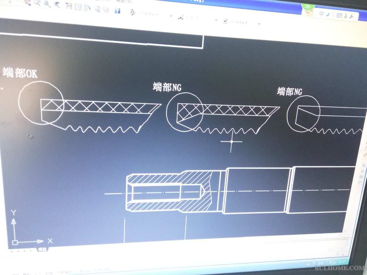

上图是花键轴花键端部的硬化样式要求,怎么能达到图纸的要求,前后硬化层深度一致的,现在我们加工,要不然端部高频干大了,要不然前端就是弧形的,有人说把顶尖前面材质
换下,顶尖把轴断面扣死,这样可以吗

我觉得出技术标准的人员要自己检讨下

这标准挺严苛,硬化之前多加工一截,之后再截去
反反复复

这个要求豪无道理,调还是可以调到这个效果的。

样件是可以达到这种形状的,批量生产对工装感应器的精度和设备稳定性要求很高。
