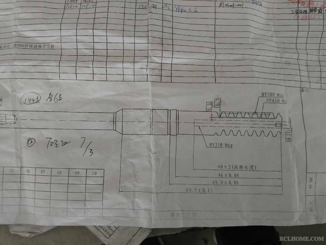

想请教下小型蜗杆(蜗杆直径10mm左右)加热感应器的制作方法,或者蜗杆加热感应器的形状样式?

长度40mm,牙底根部淬不上火

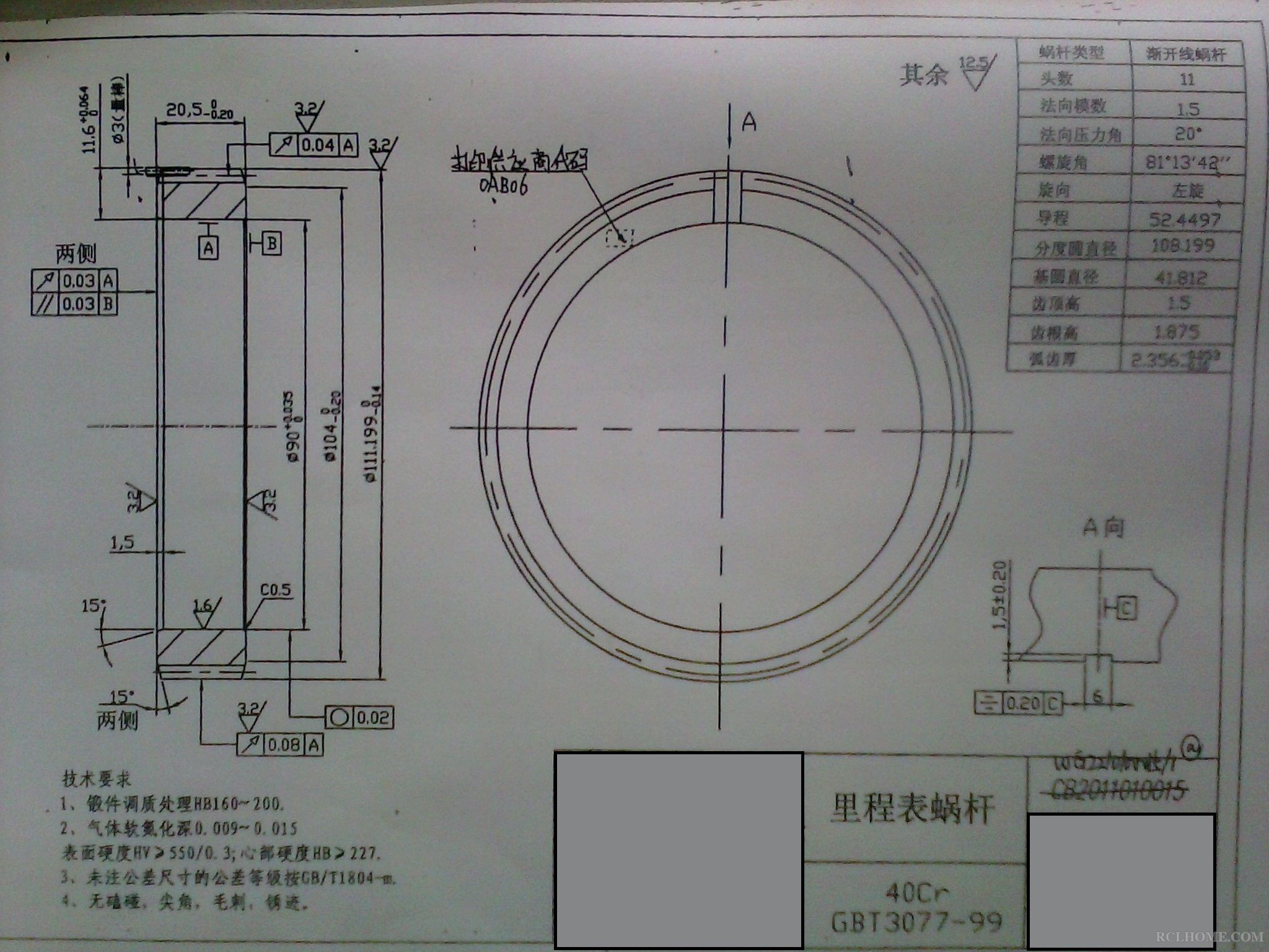

不同的蜗杆结构和形貌差异很大,楼主所讲的蜗杆是什么样子的?能否上传一个产品图或产品实物照片?

发表于 2016-4-2 00:02:18 | 显示全部楼层

         呵呵,我们常见的蜗轮蜗杆传动的蜗杆大概是你讲的手册上的,还有一个圆柱体上面的阿基米德螺线曹亦称之为蜗杆,我现在另外给你传一种蜗杆
龟山淬火 + 5
发表于 2016-4-2 10:58:24 | 显示全部楼层
我至少见过有4种不同结构和形状的蜗杆

 楼主| 发表于 2016-4-5 08:06:41 | 显示全部楼层

 楼主| 发表于 2016-4-5 09:50:02 | 显示全部楼层
就是图示的这种蜗杆,比较小

发表于 2016-4-5 10:44:23 | 显示全部楼层
             你给出的附件(图片)怎么打不开呢?

 楼主| 发表于 2016-4-5 12:52:12 | 显示全部楼层
孤鸿踏雪 发表于 2016-4-5 10:45
龟兄所讲的手册上的蜗杆可是楼主在13#楼展示的这种?
前几天打样品的时候是用双匝圈的那种感应器,牙根部硬度上不来,要不就淬透了
发表于 2016-6-3 12:41:46 | 显示全部楼层
这个零件要用进口电源才好做,频率要二十万左右,我做过零件,频率8万也能勉强做。
发表于 2016-6-3 12:45:56 | 显示全部楼层
象这个零件不少单位都能做,多试几下就行了,只是大家不便明说。
发表于 2016-6-3 13:32:19 | 显示全部楼层
陈工,水冷套一般用什么材料,如果用铜管有点浪费,同时制作也有点问题
发表于 2016-6-3 15:00:46 | 显示全部楼层
水冷用铜好加工一些,用四氟乙烯贵,用尼龙也行关键是好加工,用铜会消耗十个仠瓦的电能
发表于 2016-6-3 15:06:58 | 显示全部楼层
我见过一外国公司用聚乙醚的。
