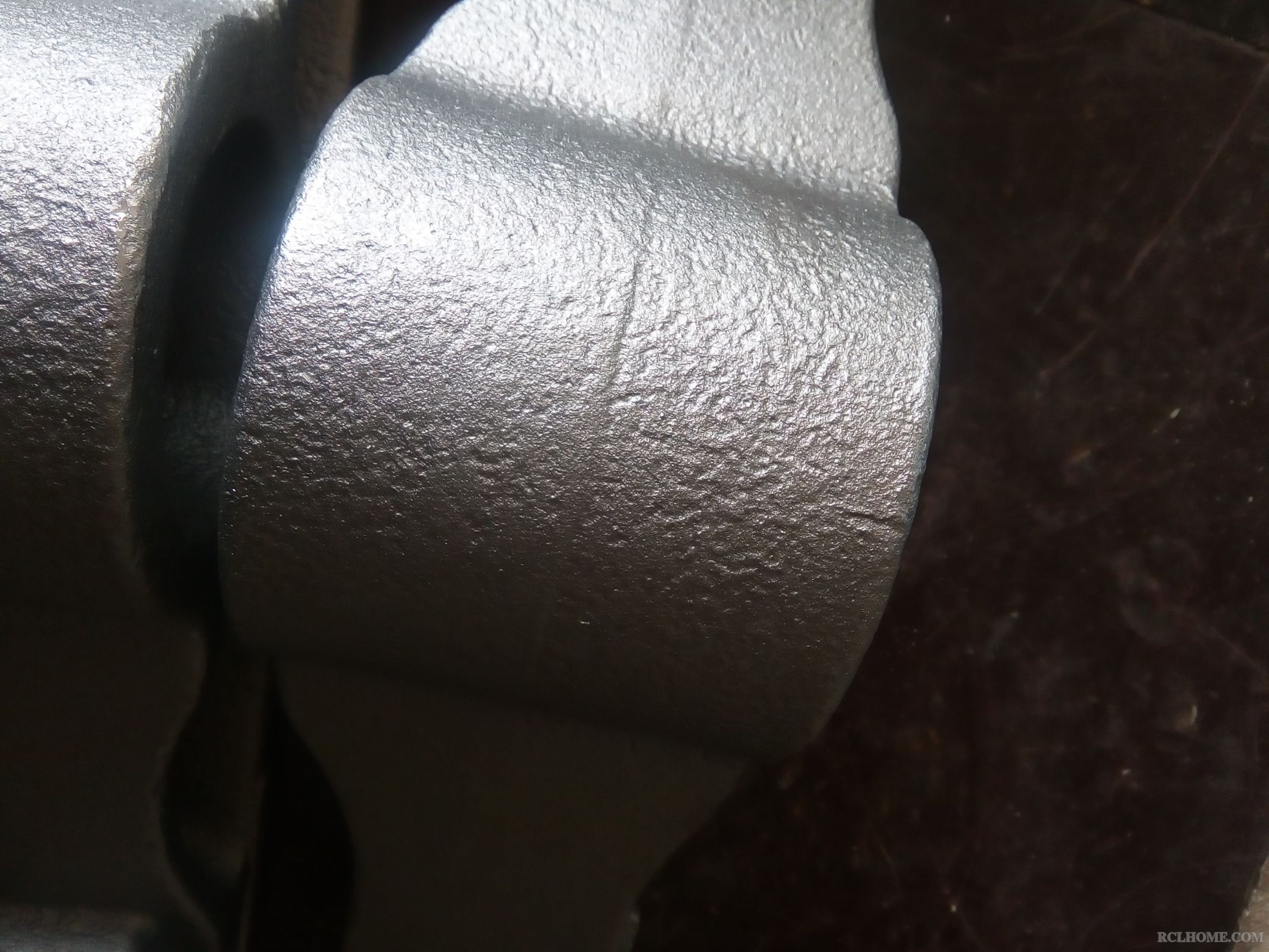

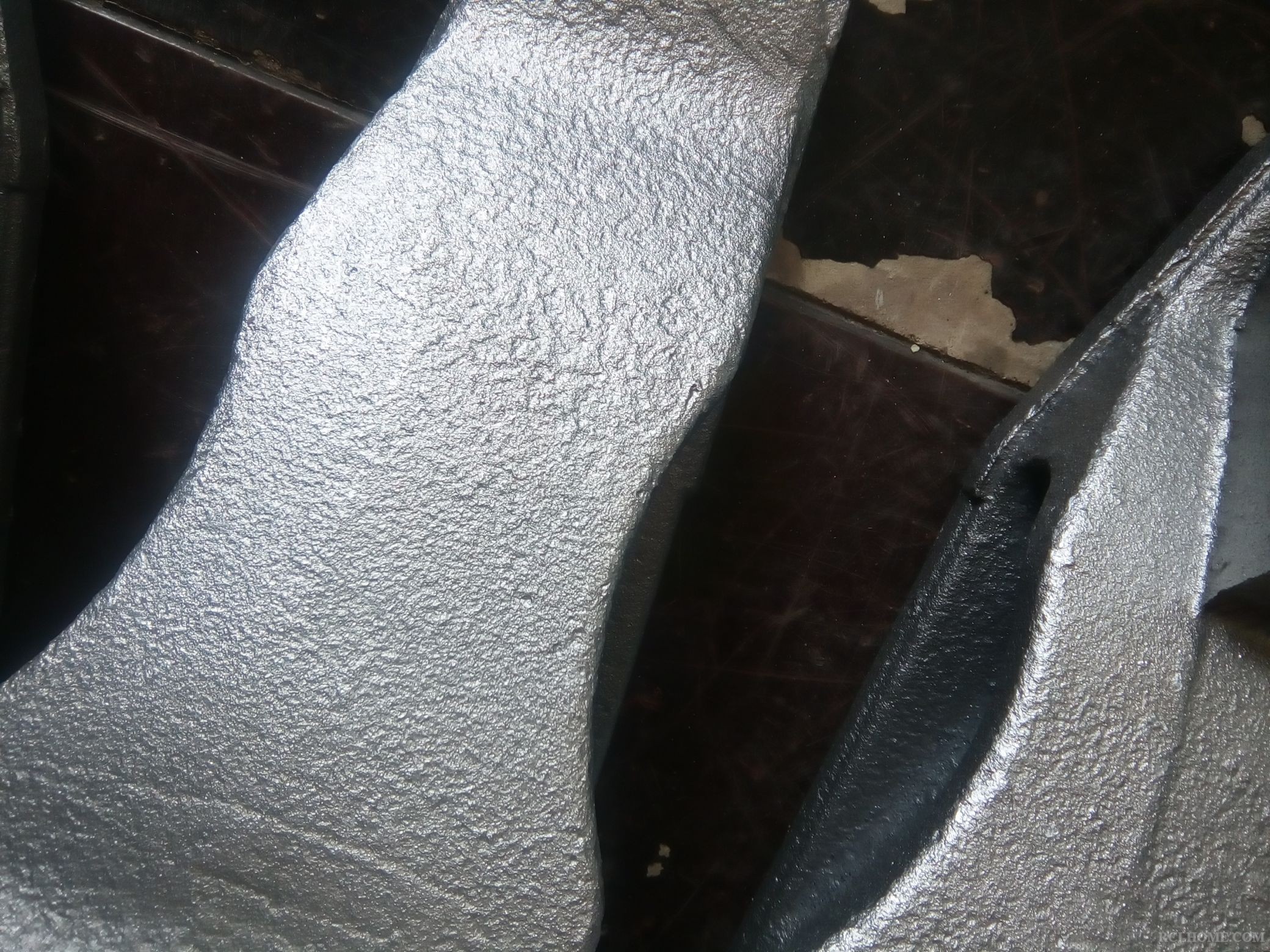

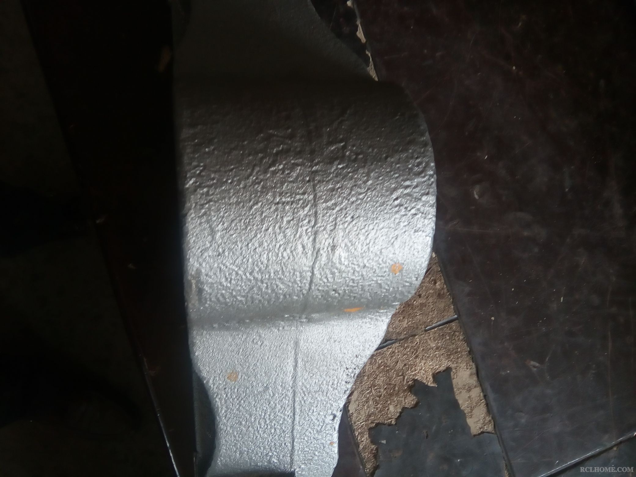

就是这些麻点
发表于 2016-3-31 13:18:37 | 显示全部楼层
如果只看照片,那么是否可以认为铸造件表面在出厂前做过抛丸处理。
 楼主| 发表于 2016-3-31 15:46:48 | 显示全部楼层
铸件毛产品热处理之前肯定要抛丸的
发表于 2016-3-31 19:25:14 | 显示全部楼层
 楼主| 发表于 2016-4-1 07:28:23 | 显示全部楼层
qibao9891 发表于 2016-3-31 19:25
看上去像是鳄鱼皮缺陷(也有叫桔皮缺陷的),一种铸造缺陷。
请先确认热前表面质量。 ...
经过对比热处理前后的铸件表面状况。可以确定这些麻点是热处理后产生的。
发表于 2016-4-1 08:22:21 | 显示全部楼层
 楼主| 发表于 2016-4-1 09:35:23 | 显示全部楼层
qibao9891 发表于 2016-4-1 08:22
这就搞不明白了。
热前表面质量好的话,热处理得脱很厚一层皮才会这样。加热时没气氛保护? ...
桔皮缺陷是怎么产生的?热处理前也有点,但是不是那么严重。
