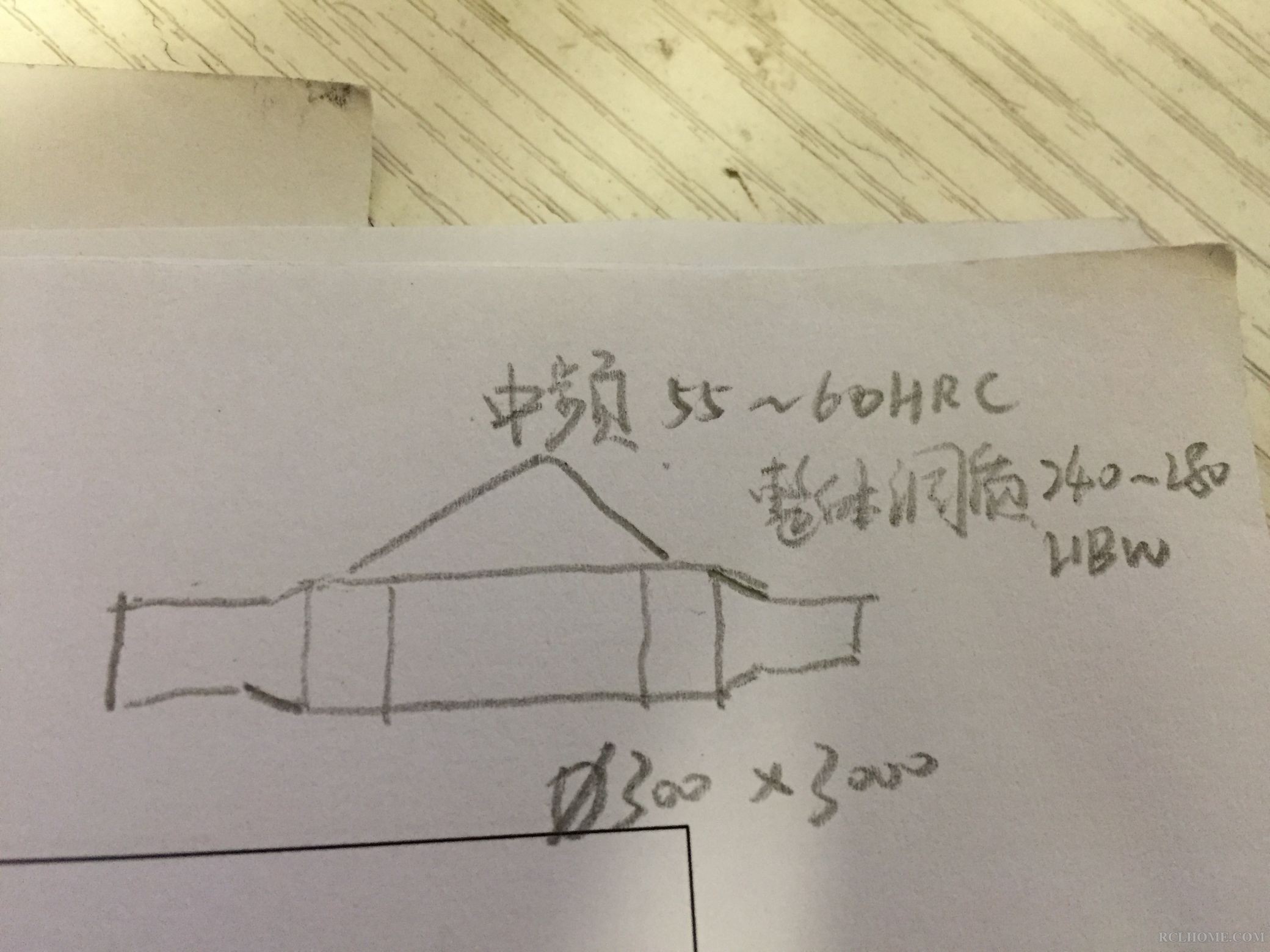

调质后中频 和 渗碳直接淬火有何不同??

IMG_0278.JPG   另外中频的地方容易开裂是什么情况,请大家指导指导。

调质后中频和渗碳后直接淬火?这个问题好像和你的帖子联系不起来了?
你这是整体调质后中间段中频,请问硬度55-60是要求中间段吗,有硬化深度要求吗?

             我晕啊!楼主给出的信息就是工件整体调质处理至240~280HBW,然后局部中频感应加热淬火,表面硬度达到55~60HRC,怎么和渗碳扯上了关系?

 楼主| 发表于 2016-4-19 13:30:00 来自手机 | 显示全部楼层
你这是整体调质后中间段中频,请问硬 ...
深度2-3毫米,调制中频容易开裂,所以考虑局部渗碳

杨工,调制中频容易开裂,所以考虑局部渗碳

37crmnsi……

要的,打算渗碳缓冷 车一刀 重新加热 淬火

龚工,你好,这是煤炭输送带滚筒里面的长轴,

需要的地方不车

是否是中空的大直径滚筒的芯轴?
发表于 2016-4-20 20:43:37 | 显示全部楼层
渗碳后,可以感应淬火,比渗碳淬火变形小。

杨工,现在调质中频 客户说容易开裂,不知道是使用过程开裂还是 中频后直接开裂。我只是提出假设是否可以用渗碳代替

如果是这种零件,那么后面还有焊接工序吧?如果后面还有芯轴和套筒的焊接组合,那么渗碳就不合适了。

          能不能代替,还要看原来的技术要求。一般情况下,是可以代替的,就你提供的这个图纸,这个产品用渗碳淬火代替中频感应加热淬火完全没问题,但最好是把材料也要做一更换
