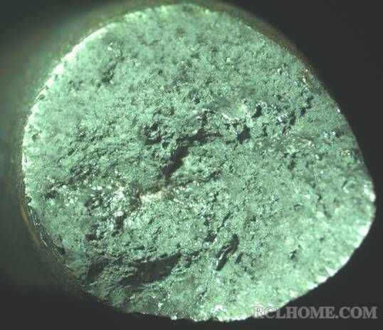

疏松.jpg 断后伸长不足,是否疏松?

从断口看,感觉断面收缩率不大。乱猜一下,会不会是铸件?
 楼主| 发表于 2016-4-19 12:36:46 | 显示全部楼层
是铸件,断面收缩要22%,现在有20%

即使是疏松,那也要做低倍才能判断吧?
 楼主| 发表于 2016-4-19 12:55:44 | 显示全部楼层
cnszgong 发表于 2016-4-19 12:50
即使是疏松,那也要做低倍才能判断吧?
是的,原材料复验一般是低倍判断疏松,铸件有时候也是看拉断的试棒来辨别一下。

           什么材料的铸件?铸钢件?还是铸铁件?
 楼主| 发表于 2016-4-20 15:09:14 | 显示全部楼层
孤鸿踏雪 发表于 2016-4-20 13:54
什么材料的铸件?铸钢件?还是铸铁件?
铸钢8620,920淬火,700回火,硬度185HBW,基尔试棒
发表于 2016-4-20 16:18:37 | 显示全部楼层
又是基尔试棒!铸钢件有这个收缩率已经不错了
 楼主| 发表于 2016-4-21 07:34:35 | 显示全部楼层
    是的,本来这个性能及硬度的要求正火+回火就行,客户非要淬火+回火,这样会更好点,产品倒是解剖都合适了,就有两件试棒不行。产品截面比试棒大两倍。

基尔试棒是否比从本体上取样合格率高?
 楼主| 发表于 2016-4-23 13:52:06 | 显示全部楼层
Francois 发表于 2016-4-23 13:41
基尔试棒是否比从本体上取样合格率高?
一般来说是这样的,因为本体一般比试棒大。
