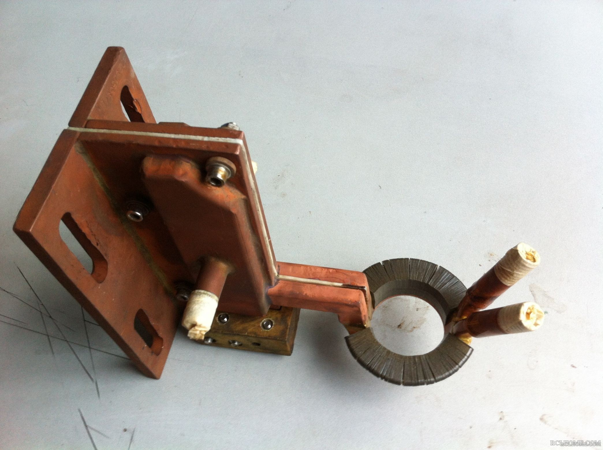

孤老弟那个伤痕斑斑的感应器重做了吗?

            这个感应器已按照老孤的要求,改为这个状态(见附件照片),已经彻底解决了它的寿命问题
 楼主| 发表于 2016-6-2 14:59:44 | 显示全部楼层
我看还是不行,没坏事生意不好吧

去年那个时间改成这个结构,产品一直在干着,感应器再无破坏,还是不行?
 楼主| 发表于 2016-6-3 12:33:03 来自手机 | 显示全部楼层
那我说错了,但感应器结构还是存在问题。

这个,肯定没有最好的,只有更好的。

将新感应器与使用一段时间后的比较下,就是改进点了
孤版的这个用久了是不是有2个位置的硅钢片比较黑了

          很明显,它的感应圈冷却水管都是直角拐弯,本身就人为增加了冷却水的流动阻力,这是很明显的设计缺陷!另外,感应器有效圈采用铜棒直接车加工后缝焊,有效圈的强度因为纤维方向问题,本身存在设计不足,而应该采用铜棒锻制成铜环再进行车加工缝焊,其纤维方向正好和原来成垂直状态,这样受压力最大的方向与纤维方向垂直,大大增加了有效圈的耐压强度。

这个,倒真没有去关注它
 楼主| 发表于 2016-6-3 15:16:17 | 显示全部楼层
林工发现了一个问题,还有一个问题看谁知道?
 楼主| 发表于 2016-6-3 16:00:05 来自手机 | 显示全部楼层
孤老弟说的可能有一点点道理,只是转到螺丝尖角里去了。

导磁体全覆盖。
