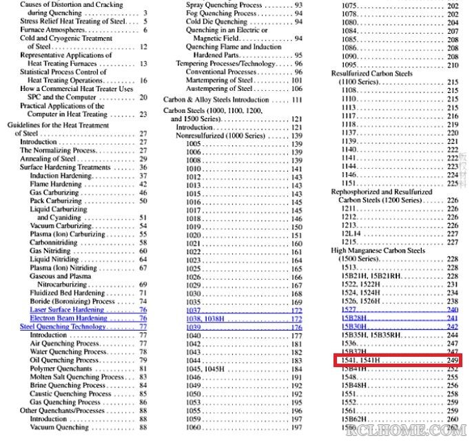

            如题,看附件(截图)

发表于 2016-7-11 23:53:33 | 显示全部楼层
1541的话,是美标锰钢,0.36-0.44C, 1.35-1.65Mn,加H,就是保淬透性的了。
 楼主| 发表于 2016-7-12 07:44:26 | 显示全部楼层
            相当于40Mn2H?

发表于 2016-7-12 10:35:03 | 显示全部楼层
查到了,ASTM A304  其中有1541H:0.35-0.45C,1.25-1.75Mn,0.15-0.30Si ≤0.040P,≤0.050S
 楼主| 发表于 2016-7-12 14:01:08 | 显示全部楼层
浩然天地 发表于 2016-7-12 10:35
查到了,ASTM A304  其中有1541H:0.35-0.45C,1.25-1.75Mn,0.15-0.30Si ≤0.040P,≤0.050S ...
           这个我一查到,纯粹从化学成分上讲,就是我国的40Mn2。

发表于 2016-7-13 09:08:13 | 显示全部楼层
普通碳钢 一个, 就是 你说的40mn2

 楼主| 发表于 2016-7-13 11:41:29 | 显示全部楼层
          是的,国产的40Mn2虽然化学成分于1541H相当,但其其它性能指标(比如淬透性)可能相差甚远!

发表于 2016-7-14 15:26:49 | 显示全部楼层
孤鸿踏雪 发表于 2016-7-13 11:41
是的,国产的40Mn2虽然化学成分于1541H相当,但其其它性能指标(比如淬透性)可能相差甚远! ...
这我就不清楚了。 唯一一个可以肯定的是, 这些所谓标准在铸造工艺方面是有一定的提高空间。
根据 CE 来决定化学成分,而不是一味死板的跟标准内的成分去铸造。
发表于 2016-7-19 15:48:00 | 显示全部楼层
这个1541是美国的钢号,在Heat Treater's Guide:Practices and Procedures for Irons and Steels 这本书里有详细介绍,包括各个参数、C曲线、性能工艺等等,很全,不过,很遗憾,我有的电子书里面缺这几页。 无标题.jpg
