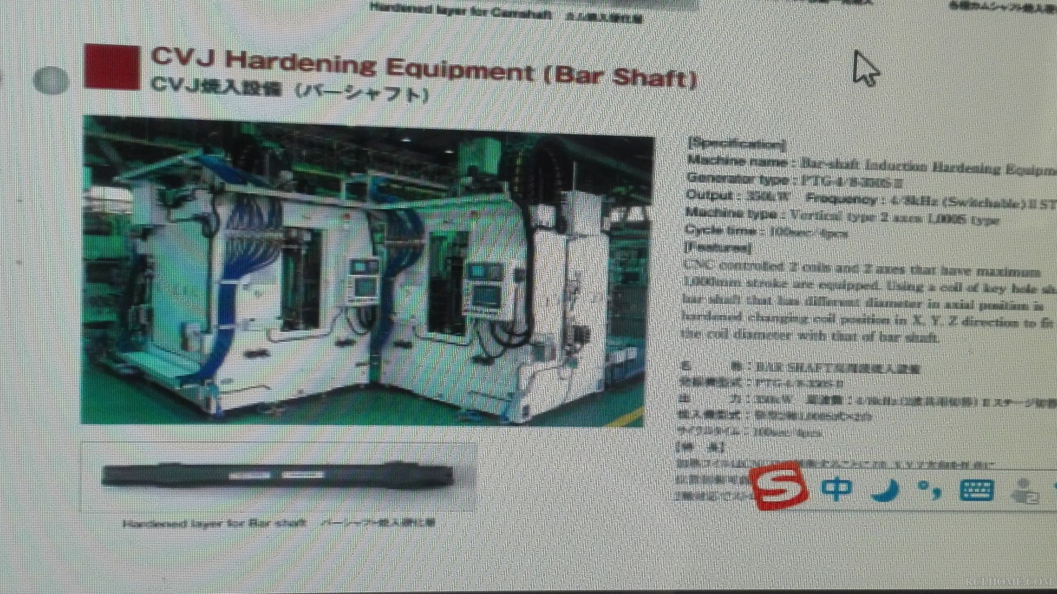

 楼主| 发表于 2016-7-17 09:12:31 | 显示全部楼层
连接轴是如何淬火的?
发表于 2016-7-17 09:39:53 | 显示全部楼层
看有无台阶及台阶大小
一发法适合大台阶大批量,毕竟感应器已随产品定型。调整余量几乎没有
小台阶及无台阶的扫描很安逸。对设备的要求小、调整灵活
感应器可以做成串联式的,一次干两根效率不会差
感应器炸了也好修
淬火问题倒还好解决
变形问题倒是需要好好考虑的。过大的变形就得加上校直,加工序有很多弊端,一根根的很麻烦同时要求工人很有责任心
目前,一般的产品在技术层面上其实大家起点差不多。但不同的公司PPM上有巨大的差异,原因大家可交流下
定时定人定岗去控制液面高度,效果往往还不如一个球阀顶用
总之人是很不靠谱的
貌似我跑题了
