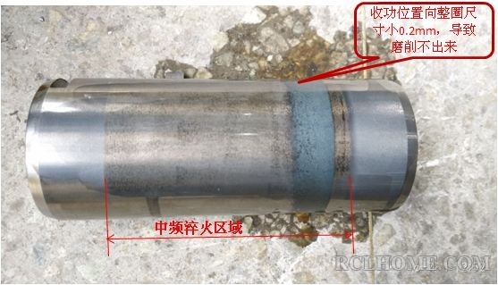

     我们的中频感应淬火产品在收功处尺寸收缩0.15mm,个别的甚至更大。这是为什么呢   有什么什么办法来解决。为什么在收工停止加热后尺寸会小呢?

我之前发过贴,但是沉下去了没有解决。后面那一圈是因收缩磨不出来的黑皮,刚好是在感应器最后停止加热的位置。大家可以看到后面还有大概5-10mm硬化区,这是因为热传递导致的淬火。有什么也和我一样困扰的

切一个零件、比较一下黑皮处和其它位置的金相组织。

组织没有什么变化,都是全马。剖开了形态也差不多

硬度呢,收缩的位置与未收缩的位置是不是一致的
提到收功应该是扫描做的吧
那么冷却程度上起始位置与终了位置是不一样的
可以验证下,不改变其他参数前提下延长与缩短最后段的冷却时间
此类产品没做过,以上为猜测仅供参考

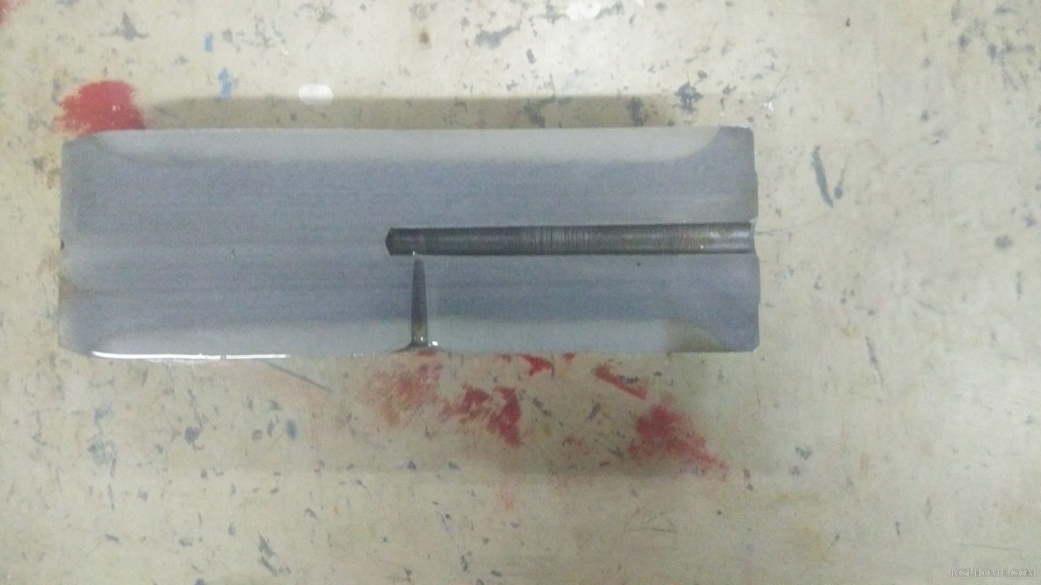

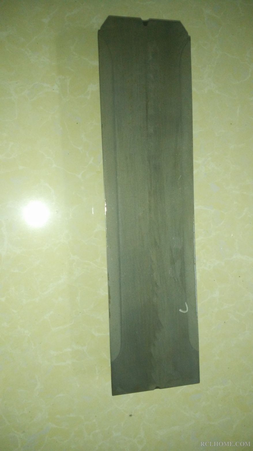

请看。形态上看不出问题

对剖的这两个零件也是收缩的。具体收缩和图2一样,收缩了0.2mm左右。层深5mm。

       这个销子淬火后外圆不磨了吗?
        因为在一个完整的圆柱面上,留下一部分不淬火,收缩不均匀是自然而然的,也是感应淬火本身无法克服的,唯一的方法是预留磨削余量,淬火后进行精磨外圆。

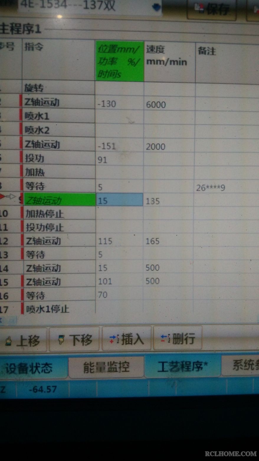

附件是我拍的一张在加工产品,收功位置收缩大概有0.18mm。这个产品直径125,层深要求10mm。材料类似的40mn2
发表于 2016-7-19 19:46:48 | 显示全部楼层
这个程序还是动了一番脑劲的,轴应该比较粗。
发表于 2016-7-19 19:48:51 | 显示全部楼层
问题就出在12一l7步,也许喷水盒设计的有问题。

这是是我改过之后的尾端喷水方式。以前是一次性喷水,我现在是加热完毕后现喷5秒,然后上下移动式喷,显然这个喷水方式要优于前者。前者收缩在25-28丝,后者18丝左右。这个工件直径125,层深10mm

以前的程序13步直接喷85秒,过度冷却 导致收缩比较厉害

建议:1 检查喷水盒厚度大于100,
   …     2喷水盒上沿和感应器下沿距离要控制
          3 喷水盒与工件间隙40左右,
发表于 2016-7-19 21:11:16 | 显示全部楼层
程序有问题,有时间给你编一个。
