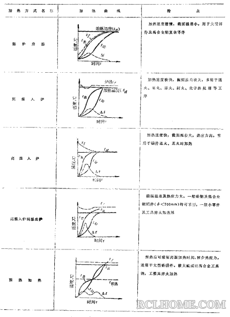

发表于 2016-7-19 09:39:32 | 显示全部楼层
钢的加热方式有多重

有一点可以肯定的,如果工件存在微小的应力,随炉升温在缓慢加热过程中应力会释放,这样变形就会减小。随炉升温还能减小表面和心部热度差异。随炉升温可以使组织转变更加同步,也可以减小组织转变带来的变形。随炉升温和到温放入比较,奥氏体完全化会更加早。但是我觉得随炉升温如果在无保护气氛下,可能脱碳会更厉害一点。
