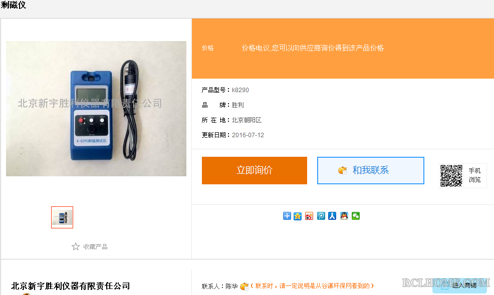

发表于 2016-7-21 10:53:45 | 显示全部楼层
          有一种检查产品剩磁的仪表,像旧时有钱人揣的那种怀表一样大小。

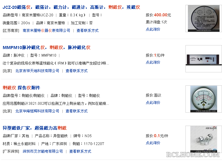

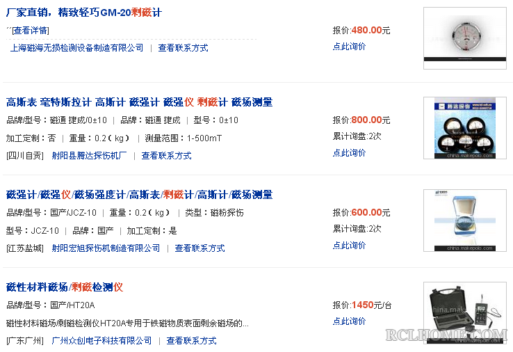

          刚才去百度一下:
          磁强仪 编辑
          本词条缺少信息栏、名片图,补充相关内容使词条更完整,还能快速升级,赶紧来编辑吧!
          磁强仪又名剩磁仪,用于铁磁性材料和零部件在加工使用过程中,直接测量被磁化的量,也用于经过磁粉探伤后,退磁处理的测量工件剩余磁场的指示。
          使用方法
          在测量时应将本磁强仪标有箭头处贴附被测工件上,并以仪表两侧方向移动,移动时所测得的最大值即为被测物的剩磁量。
          注意事项
          因本磁强仪灵敏度较高,会受到地磁场的感应,所以一般磁强仪应沿东西方向位置测量。实际使用受到条件限止,若不在东西方向位置测量时,测应考虑减去地磁场的影响量。此外除被测物外,其周围环境不应有强磁场存在,以免增加测量误差。
