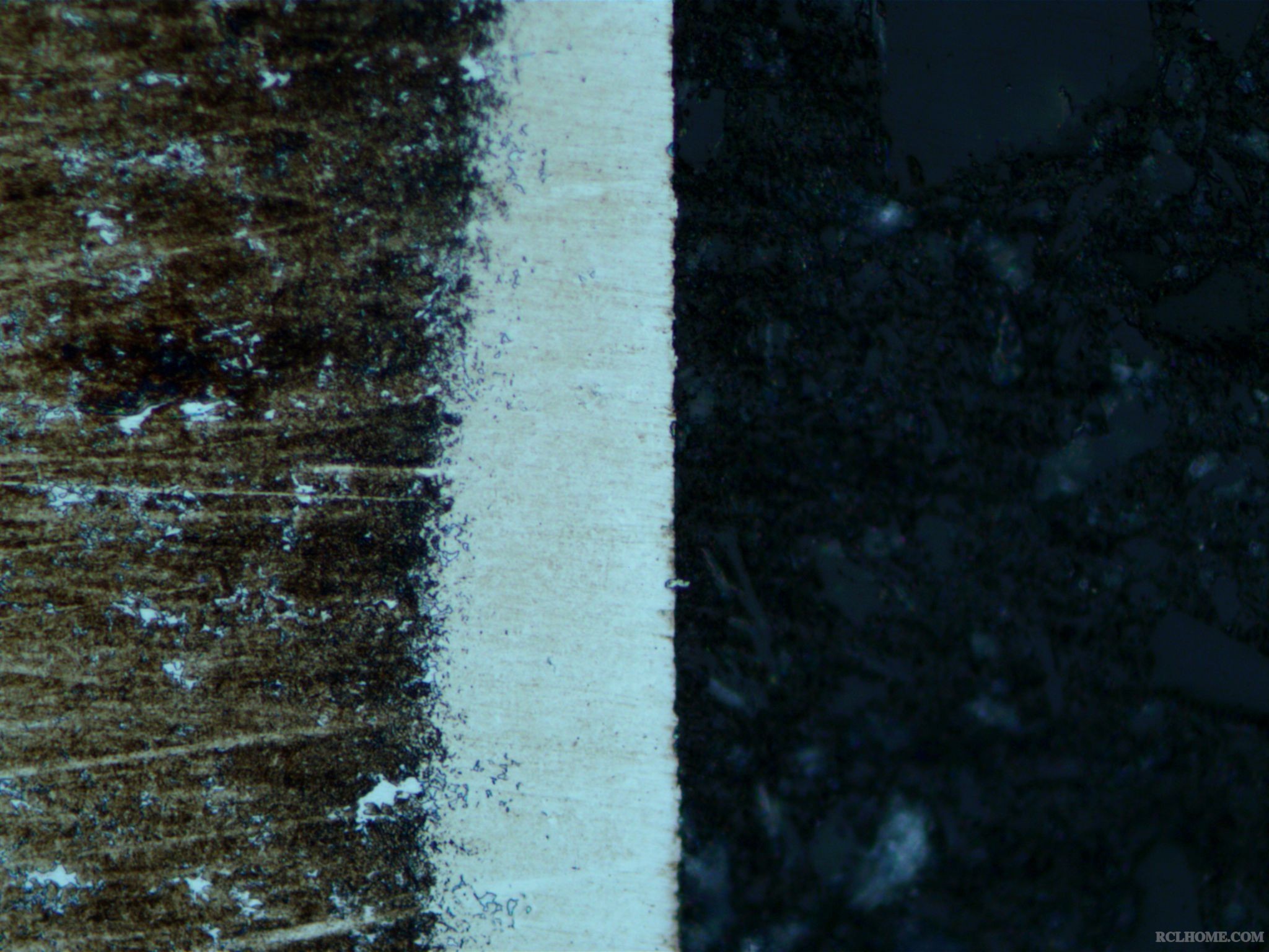

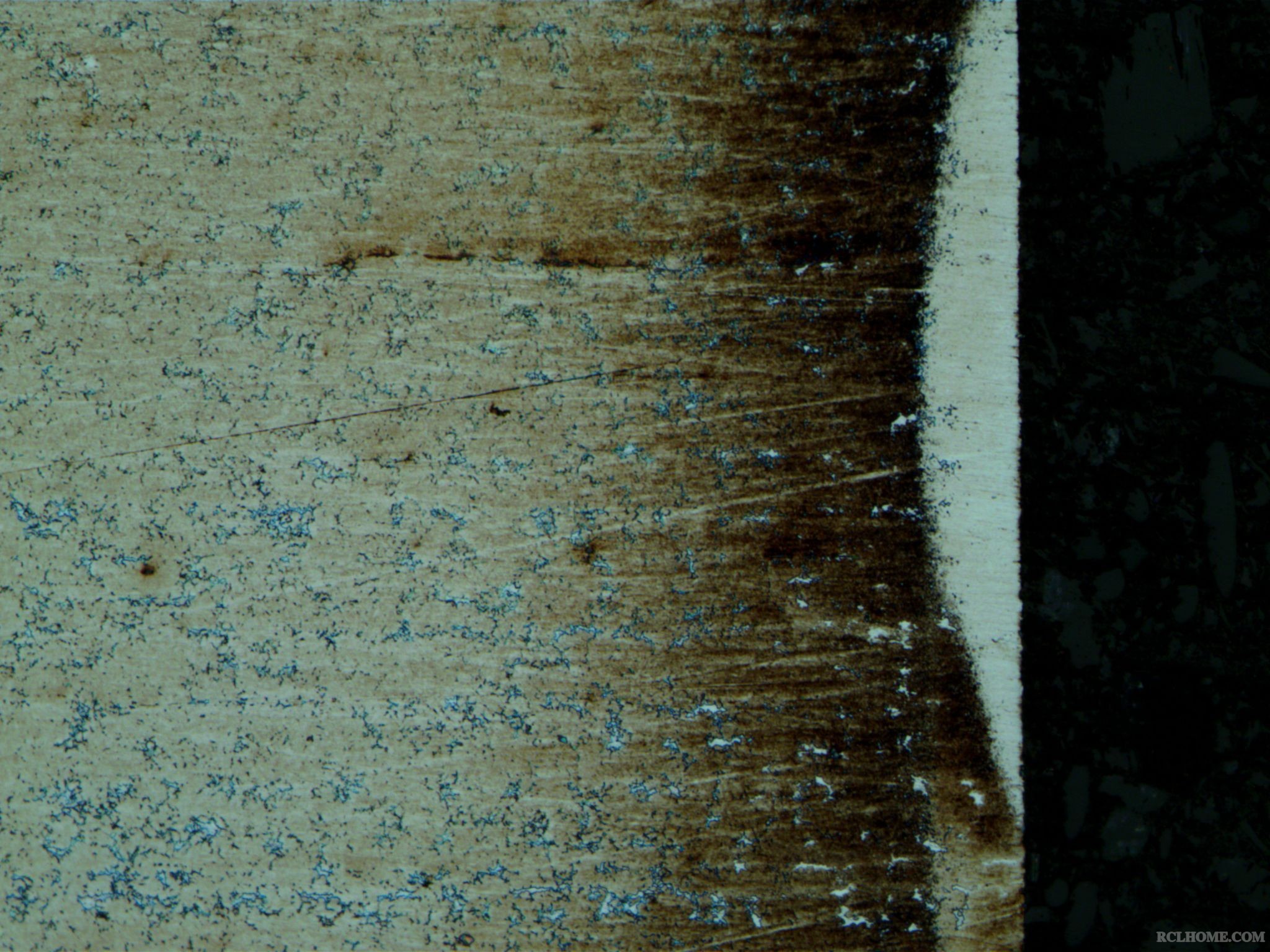

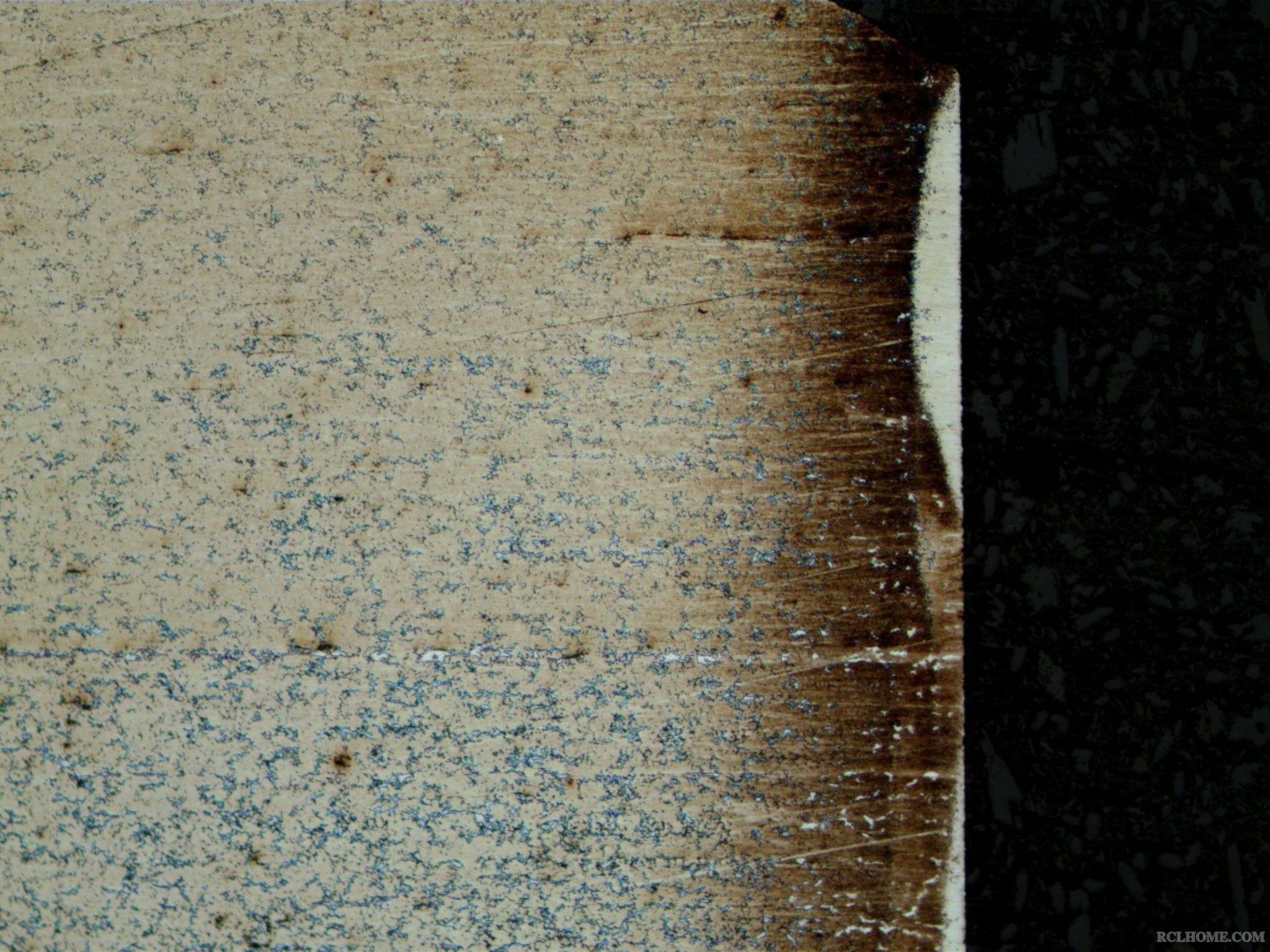

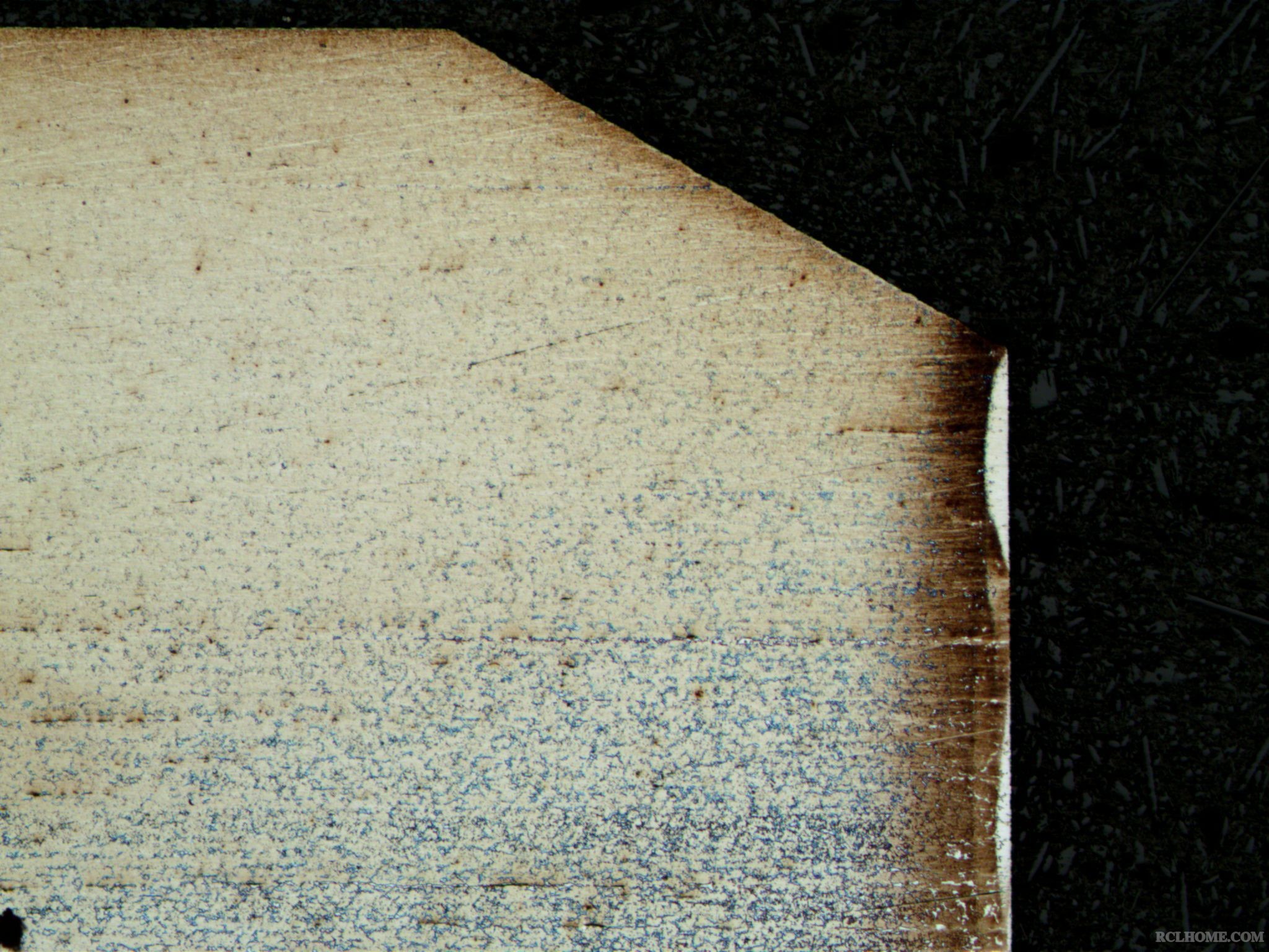

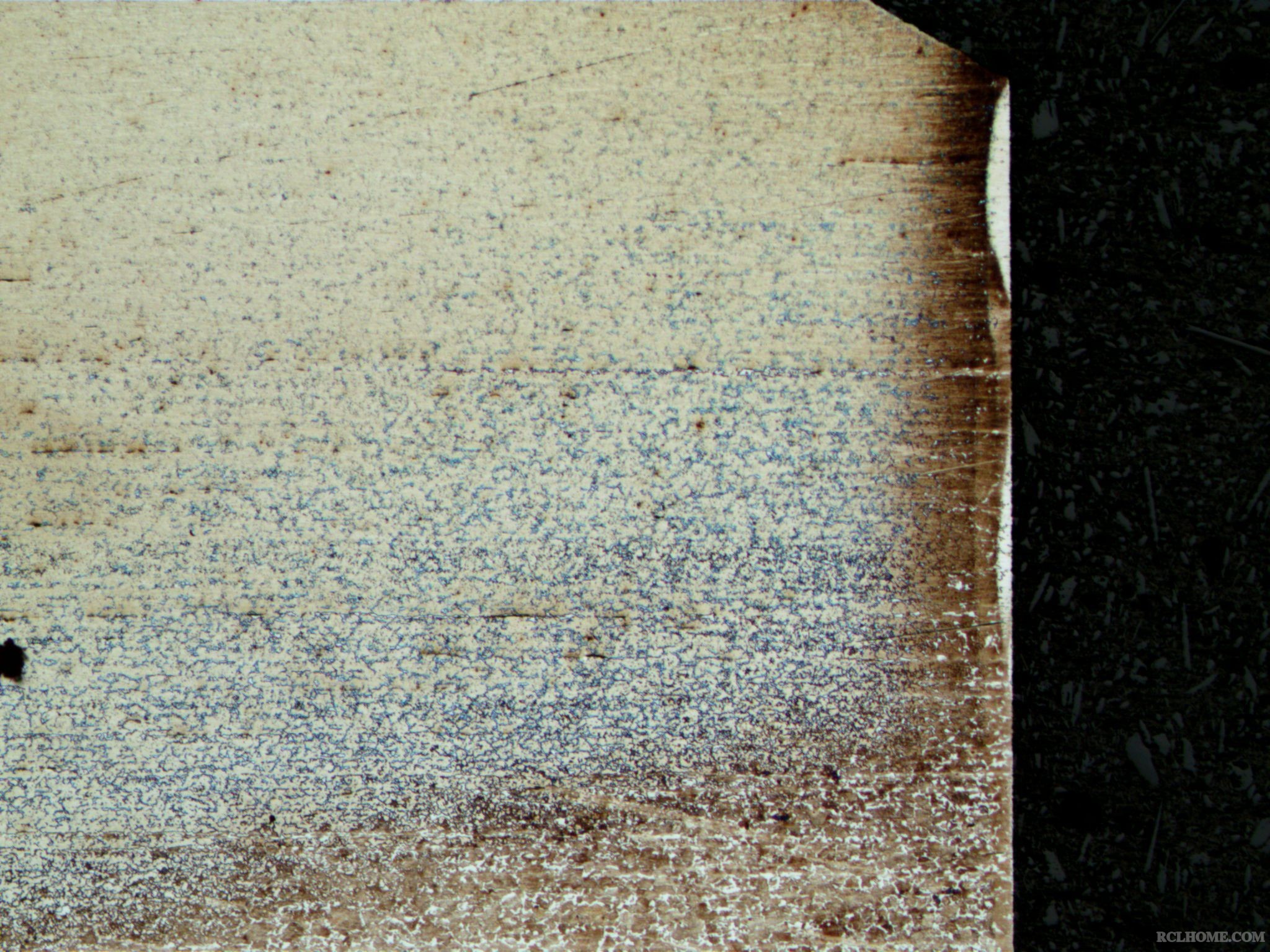

之前发过这个帖子,客户样件邮寄回来后,又重新做了下金相,请大家帮忙分析下原因,材质60钢,直径14mm左右,高频淬火后据端面0.15处端面硬度要求550-750HV0.1,端面磨削后出现了白两层,硬度在800多,
白两层内部硬度在300左右,之前分析了磨削产生了二次淬火,余热将内部硬度退掉了,从金相照片怎么去具体分析,金相图怎么去解释呢?请大家帮分析下?

白亮层为淬火未回火组织,不易受腐蚀
下一层为受高温回火组织,易受腐蚀,颜色较深
基体为正常淬回火组织。
这个数上找找,解释得很清楚的
图片也很清楚

龟山老师,,这个试样是如假包换,确确实实是真的,客户邮寄回来后,我自己又做了下金相,这个不用怀疑的

这个端面估计只能磨了,只是我们没有专门好的端面磨床子,这个断面有很高的粗糙度要求和跳动要求啊

现在工艺改了端面不磨削了直接淬火后车削加工了,就是有点费刀具
发表于 2016-7-24 09:43:08 | 显示全部楼层
无论如何你能在制样后还能看见磨削烧伤的颜色。
