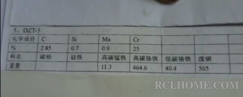

发表于 2016-8-11 16:40:33 | 显示全部楼层 |阅读模式
         如题,看附件(截图)

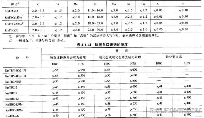

高铬白口铸铁?
 楼主| 发表于 2016-8-11 17:49:14 | 显示全部楼层
          为什么是白口?这个材料不经热处理的硬度在什么范围?

发表于 2016-8-11 18:42:15 | 显示全部楼层
成分大概是抗磨铸铁范畴

发表于 2016-8-11 19:47:43 | 显示全部楼层
老孤,这个是高碳铬铁 的一种
 楼主| 发表于 2016-8-11 19:56:52 | 显示全部楼层
simida 发表于 2016-8-11 19:47
老孤,这个是高碳铬铁 的一种
          是铸钢?还是铸铁?什么样的热处理可以是硬化和耐磨?

发表于 2016-8-11 20:09:06 | 显示全部楼层
我主要做类似这种材料的铸件。
铸态 大概48-52 HRC,
退火2种情况: 第一种是国内标准:960‘c -1000’c 保温8 小时,缓慢冷却至700‘c保温10小时。 第2种做法就是我现在做的,750’c 保温10小时缓慢冷却。 得到硬度为<40 HRC 的退火铸件。
淬火为960‘c 保温6小时, 空冷。
回火为200-300’c 8小时。
共晶碳化物M7C3 + 二次碳化物 + 马氏体 + 残余奥氏体

发表于 2016-8-11 20:13:06 | 显示全部楼层
孤鸿踏雪 发表于 2016-8-11 16:42
其热处理性能如何?
这材料是白口铁的一种。属于耐磨类的。 拥有耐高温, 耐盐酸(特别是防海水点蚀), 耐磨的特点。
问题是此材料特别容易开裂。铸造废品率奇高。 冲击韧性不佳等特点。
铸态48-52 HRC, 热处理过后为58-62 HRC。

发表于 2016-8-11 20:21:29 | 显示全部楼层
这肯定是铸铁。 淬火+回火 工艺提高耐磨能力与硬度

发表于 2016-8-11 20:25:30 | 显示全部楼层
老孤, 这肯定是高鉻铸铁。 我做这个材料基本上必须先退火 (降低硬度进行加工)然后再淬火+回火。

发表于 2016-8-12 09:19:54 | 显示全部楼层
高铬铸铁铸态就是高硬度,470-610HBW,退火41-46HRC,正火≥650HB
