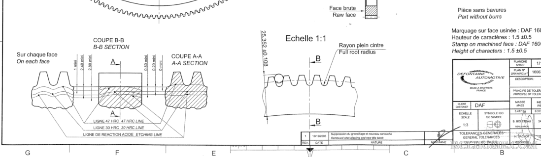

           如图(见附件),材料C40,模数3,大家看看这个产品采用什么感应加热方式、什么频率淬火可以满足要求?所需感应加热电源功率

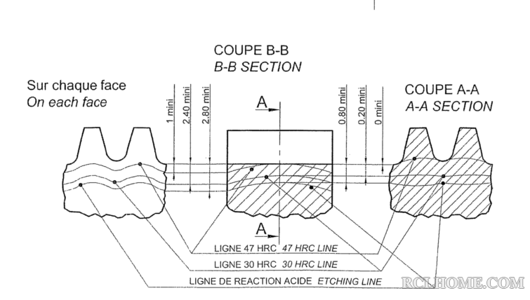

          激光扫描淬火,这个(附件截图)要求如何保证
 楼主| 发表于 2016-8-29 18:39:53 | 显示全部楼层
东方 发表于 2016-8-29 16:14
激光无效   一发法淬火正道
         如果采用一发法高频感应加热淬火,你觉得这台感应加热电源功率在什么范围才能担此重任?
         另外,就这个材料,加工这个产品,你认为这个齿芯硬度47HRC和齿根以下淬硬层深度0.20mm处硬度30HRC是否可以达到?

这个淬硬化层两边后中间薄的感应要求已经表明了要用一发法

激光扫描淬火图标47HRC年淬不硬的。

这个零件是不是要求齿必要要完全淬火。从齿根算起到1mm的位置硬度大于47HRC,从1-2.4mm的位置在硬度大于30HEC,感应淬火的深度不能超过2.8mm;
我这么理解对吗??

           你已经“明明白白”了,当然是理解无误啦
