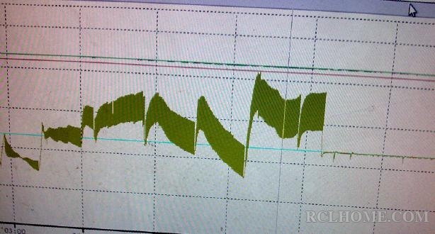

猜猜碳势曲线为什么会这样子。

够吓人的。龚工,快把情况介绍一下。
发表于 2013-3-13 12:08:40 | 显示全部楼层
炉子泄漏了吗?
发表于 2013-3-13 13:36:23 | 显示全部楼层
打印机的问题。
发表于 2013-3-13 14:35:21 | 显示全部楼层
碳势探头积碳;
信号断路、短路(即引线接触不良);
干扰信号;
热电偶冷端补偿温度不稳定;
参比气不稳定;
烧炭!

发表于 2013-3-13 18:34:11 | 显示全部楼层
cnszgong 发表于 2013-3-13 18:20
 都 不 是
瓷管开裂?导电。
放电?
漏气燃烧?
发表于 2013-3-13 18:35:01 | 显示全部楼层
虚假碳势所为!
 楼主| 发表于 2013-3-13 18:40:50 | 显示全部楼层
沧海一声笑 发表于 2013-3-13 18:35
虚假碳势所为!
就是假碳势 呵呵
发表于 2013-3-13 18:43:19 | 显示全部楼层
cnszgong 发表于 2013-3-13 18:40
就是假碳势 呵呵
假的还比较稳定!!
 楼主| 发表于 2013-3-13 18:48:27 | 显示全部楼层
沧海一声笑 发表于 2013-3-13 18:43
假的还比较稳定!!
说实话 要做到这样稳定的假碳势还是比较难的。
发表于 2013-3-13 19:20:50 | 显示全部楼层
应该是PID参数没有调好,上下波动的幅度大,说明碳气氛一次进气量比较大,使原有参数不能很好地控制。
发表于 2013-3-13 19:27:37 | 显示全部楼层
真假无关紧要,关键的影响因素必定有一个。而且这个影响因素是一个具体的参数,不是虚拟的。
 楼主| 发表于 2013-3-13 19:30:44 | 显示全部楼层
Wangqinghua196 发表于 2013-3-13 19:27
真假无关紧要,关键的影响因素必定有一个。而且这个影响因素是一个具体的参数,不是虚拟的。 ...
其实影响 碳势曲线的因素就一个,关键就是氮气流量的突变。
 楼主| 发表于 2013-3-13 19:35:28 | 显示全部楼层
而且是氮气流量稳定的突变
 楼主| 发表于 2013-3-13 19:45:49 | 显示全部楼层
hongqk 发表于 2013-3-13 19:20
应该是PID参数没有调好,上下波动的幅度大,说明碳气氛一次进气量比较大,使原有参数不能很好地控制。 ...
PID参数设置不当也会造成这种现象,但我给出的图片不是这个原因。
发表于 2013-3-13 19:50:07 | 显示全部楼层
我们知道炉气碳势与温度、CO值、氧探头毫伏值有关,强渗转扩散初期,系统显示很快碳势降到扩散碳势,但随着时间推移,碳势才会慢慢恢复真实,当初的那个碳势应该是假碳势。请教一下:当初那个假碳势是因为平衡空气还是氮气或者其它原因造成的?
 楼主| 发表于 2013-3-13 19:51:55 | 显示全部楼层
tom 发表于 2013-3-13 19:50
我们知道炉气碳势与温度、CO值、氧探头毫伏值有关,强渗转扩散初期,系统显示很快碳势降到扩散碳势,但随着 ...
是 氮气流量发生了稳定的突变(氮气流量突然增大然后突然正常)造成的。

发表于 2013-3-13 19:56:48 | 显示全部楼层
cnszgong 发表于 2013-3-13 19:51
是 氮气流量发生了稳定的突变(氮气流量突然增大然后突然正常)造成的。 ...
那就是说,如果纯甲醇气氛,不会出现这种现象?
 楼主| 发表于 2013-3-13 20:00:42 | 显示全部楼层
也有可能出现“假碳势”,只不过不是这样明显的表现出来。比如甲醇品质不良造成炉内实际气氛(或者CO)和碳控仪表内部设定气氛(CO)出现偏差了,其实也是假碳势的一种。

发表于 2013-3-13 20:07:45 | 显示全部楼层
为什么氮气流量总是在突变呢,刚进入一个稳态时间不长又被破坏?
 楼主| 发表于 2013-3-13 20:17:52 | 显示全部楼层
是炉压不稳定呀。这种设备有安全氮气和工艺氮气两条管路。设备本身在炉盖上除有压力表以外还有两个压力传感器(传送路压报警信号)。一个用于检测炉压底限、一个用于检测炉压高限。也就是炉压必须要在一定范围以内才能正常工作。
当炉压突然降低(漏气或者保压阀没放好)时、压力传感器给出炉压过低信号、传送给控制系统,系统会立即打开(大流量)安全氮气电磁阀,关闭工艺氮气管路。因此炉内会瞬间进入大流量安全氮气。
 楼主| 发表于 2013-3-13 20:21:42 | 显示全部楼层
随着大流量安全氮气的进入、炉内实际CO会马上降下来。因此就看到了这种碳势曲线。大流量安全氮气的进入也会是路压迅速回升到正常范围,此时大流量安全氮气管路自动关闭,小流量工艺氮气管路自动打开,此时炉内实际CO值会马上回升到正常值。
发表于 2013-3-13 20:31:20 | 显示全部楼层
cnszgong 发表于 2013-3-13 20:17
是炉压不稳定呀。这种设备有安全氮气和工艺氮气两条管路。设备本身在炉盖上除有压力表以外还有两个压力传 ...
从曲线来看,碳势是一个缓慢下降的过程,之后突然上升,大流量充氮气能让炉内碳势上升吗?
 楼主| 发表于 2013-3-13 20:35:18 | 显示全部楼层
hongqk 发表于 2013-3-13 20:31
从曲线来看,碳势是一个缓慢下降的过程,之后突然上升,大流量充氮气能让炉内碳势上升吗? ...
不能,炉内实际碳势只会下降。
忘了说了、这种设备带有气体分析仪在线测量炉内CO值并实时传送给碳控仪表的。也就是说碳控仪表上采用并用来计算碳势的CO值是实时接收到的炉内实际CO值。
发表于 2013-3-13 20:38:52 | 显示全部楼层
这个很控制很先进,但我没有明白的是碳势突然上升的原因。
 楼主| 发表于 2013-3-13 20:44:32 | 显示全部楼层
碳势实际是个计算值、一般的碳势计算数据模型都采用的碳势C%=(温度、毫伏值、一氧化碳)的函数。也就是说在温度和毫伏值不变的前提下。如果碳控仪表上接收到的CO突然发现很大的变化。那么仪表显示的碳势C%=(温度、毫伏值、一氧化碳)马上就会发生很大的变化。
发表于 2013-3-13 21:13:06 | 显示全部楼层
这种CO实时测量值参与控制与CO固定值控制比较看,是不是增加了系统的不稳定性?
 楼主| 发表于 2013-3-13 21:16:32 | 显示全部楼层
hongqk 发表于 2013-3-13 21:13
这种CO实时测量值参与控制与CO固定值控制比较看,是不是增加了系统的不稳定性? ...
CO实时测量值参与控制、其实是增加了碳势控制的精确度,和假碳势不同。
其实采用CO固定值参与控制碳势,有时候尽管看上去碳势波动很稳定。但也有可能是一种假碳势。
发表于 2013-3-13 21:41:12 | 显示全部楼层
原来自己干了这么多年,一直是假的,今天受教了。
 楼主| 发表于 2013-3-13 21:45:31 | 显示全部楼层
是真是假 其实只要做个定碳检测就可以分辨了,用定碳检测的结果和仪表显示的碳势进行比较就行。

发表于 2013-3-14 23:09:47 | 显示全部楼层
是大型井式炉吧,一般大型井式炉才会配置高低炉压检测传感器。
人之所以平凡,在于无法超越自己。
 楼主| 发表于 2013-3-14 23:24:12 | 显示全部楼层
是大型井式炉。不过也有不配置高低炉压检测传感器的(只配一个KPa压力表)。

发表于 2013-3-14 23:40:22 | 显示全部楼层
cnszgong 发表于 2013-3-14 23:24
是大型井式炉。不过也有不配置高低炉压检测传感器的(只配一个KPa压力表)。 ...
不知道您的设备中是否有安装氮气流量传感器,如果有的话,传感器能检测到氮气在低限以上的话,对于设备和产品来说还是在安全范围以内的。这样就未必需要根据炉压低报警后立即就通入大流量的氮气,
另外,从图中可看到故障好象出现了多次,控制系统没有报警声响提醒操作人员及时查找和处理故障吗?
人之所以平凡,在于无法超越自己。
 楼主| 发表于 2013-3-15 19:48:19 | 显示全部楼层
在设备的氮气管道上安装有氮气压力传感器(高限和低限)和压力表,图中看到的故障确实是N次重复出现,控制系统也确实有报警声响提醒操作人员及时查找和处理故障。不过那是故意所为,当时炉子是在空炉保温(炉内没有实际产品)。就是为了重现这种现象而专门设置的故障模拟 可以用它来做为对操作人员培训的教材使用、其实排除这种故障只需要1秒钟时间。
