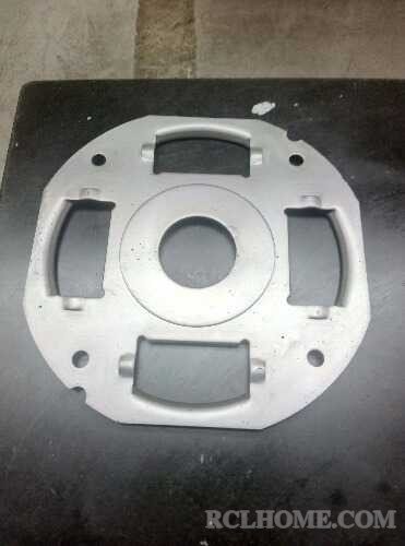

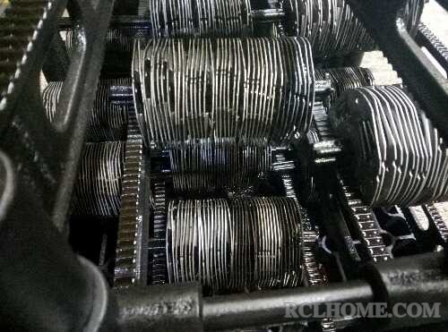

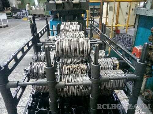

 楼主| 发表于 2016-9-5 09:16:31 来自手机 | 显示全部楼层
cnszgong 发表于 2016-9-4 22:01
还有其他类似产品,但变形又相对较小的产品zhao p
第一张是平度ok的
后面是装炉方法和变形严重
