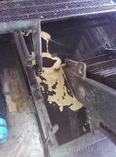

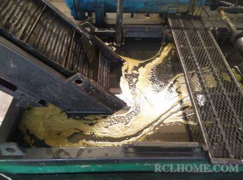

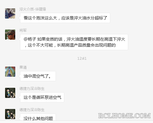

有马弗的网带炉,淬火油槽开启油循环后出来一些黄色沫沫,请教各位这是什么东西

发表于 2017-3-25 08:24:45 | 显示全部楼层
严重进水,我们的解决方法之一就是在油槽底部通入大量氮气,加热搅拌,会好很多。
发表于 2017-4-11 16:18:46 | 显示全部楼层
个人认为应该是进入空气造成
