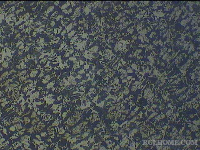

这算带状组织吗,黑色珠光体好像呈带状分布

不算。按13299,看铁素体相连的情况

 楼主| 发表于 2016-11-30 22:17:07 | 显示全部楼层
落水残阳 发表于 2016-11-30 22:12
不算。按13299,看铁素体相连的情况
看上去好有规律

发表于 2016-11-30 22:25:04 | 显示全部楼层
哈呀 发表于 2016-11-30 22:17
看上去好有规律
带状要在纵向面看,你把与这个面垂直的另外两个面磨磨看

 楼主| 发表于 2016-11-30 22:31:21 | 显示全部楼层
是镶嵌样,磨不了
发表于 2016-12-1 09:20:05 | 显示全部楼层
哈呀 发表于 2016-11-30 22:31
是镶嵌样,磨不了
什么材料,这个是不是铸态下的组织吧?没做过锻造吧?

 楼主| 发表于 2016-12-1 09:29:23 | 显示全部楼层
20cr就直接拿到工件要分析,不清楚工艺
发表于 2016-12-1 09:36:43 | 显示全部楼层
要求做什么分析?按什么标准分析?

 楼主| 发表于 2016-12-1 09:52:56 | 显示全部楼层
清淡 发表于 2016-12-1 09:36
要求做什么分析?按什么标准分析?
断裂失效的工件,只知道是20cr,通过观察金相分析组织从而判断失效原因
发表于 2016-12-1 10:03:16 | 显示全部楼层
想的太简单了,单单看金相就想分析出失效原因。你要去了解现场使用情况,断口裂纹源,看看裂纹源是不是有缺陷,看看会不会有过载情况,还要了解生产工艺,以及各个工艺的要求(比如要求淬火的,你就铁素体+珠光体就交货了,当然性能会不一样了)。你都没了解要求是怎么样的,就开始分析,怎么分析?一个好的产品,是严格控制每一个步骤的,你要知道每一步要求,逐一排查。首先你材料成分对吗?确认过吗?

 楼主| 发表于 2016-12-1 10:33:27 | 显示全部楼层
清淡 发表于 2016-12-1 10:03
想的太简单了,单单看金相就想分析出失效原因。你要去了解现场使用情况,断口裂纹源,看看裂纹源是不是有 ...
恩恩,做过直读光谱仪确认过成分,碳含量有点高,其他都符合标准,也测了硬度,这是我们的专题实验,老师布置的,给我们的信息也就这么些,所以自己分析的也是云里雾里
发表于 2016-12-1 11:03:59 | 显示全部楼层
哈呀 发表于 2016-12-1 10:33
恩恩,做过直读光谱仪确认过成分,碳含量有点高,其他都符合标准,也测了硬度,这是我们的专题实验,老师 ...
哦,原来是这样的。就我个人而言,材料成分不合格,我直接不往下面做了。

 楼主| 发表于 2016-12-1 11:21:11 | 显示全部楼层
清淡 发表于 2016-12-1 11:03
哦,原来是这样的。就我个人而言,材料成分不合格,我直接不往下面做了。 ...
恩恩,不过长了很多知识

发表于 2016-12-1 16:29:38 | 显示全部楼层
制样没制好吧,感觉没磨出来。还有划痕
发表于 2016-12-1 16:56:56 | 显示全部楼层
             看那个金相照片显示的组织,含碳量的确不低
