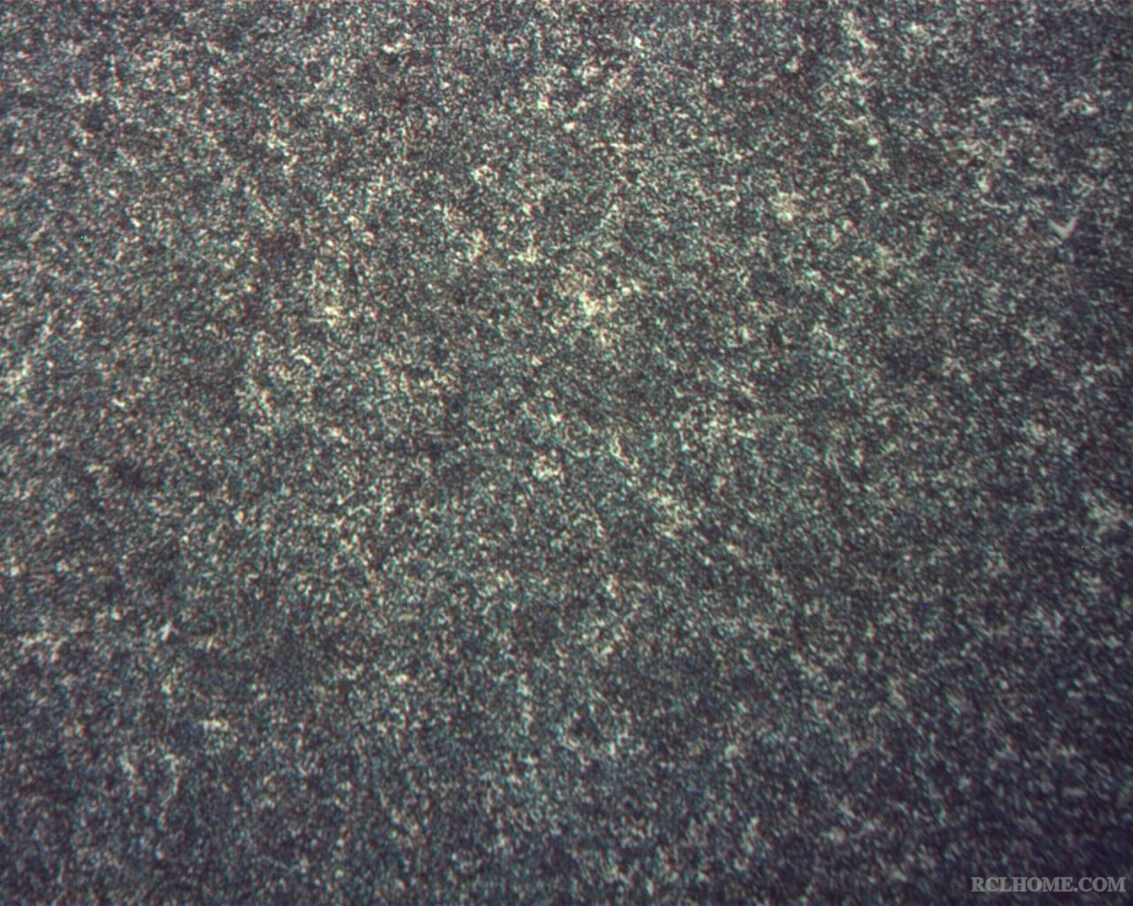

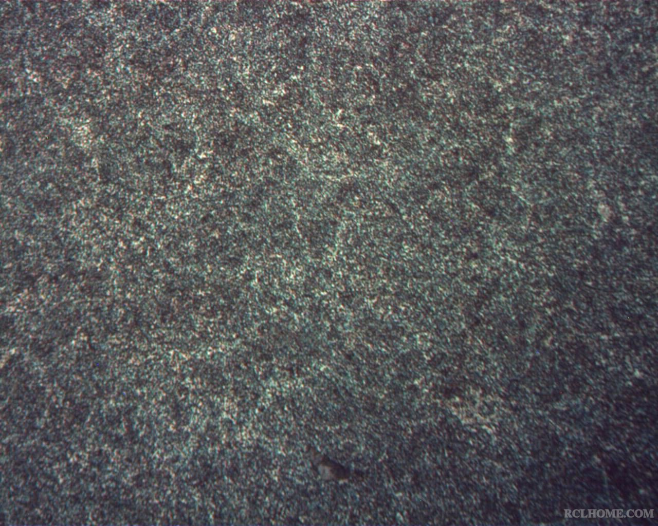

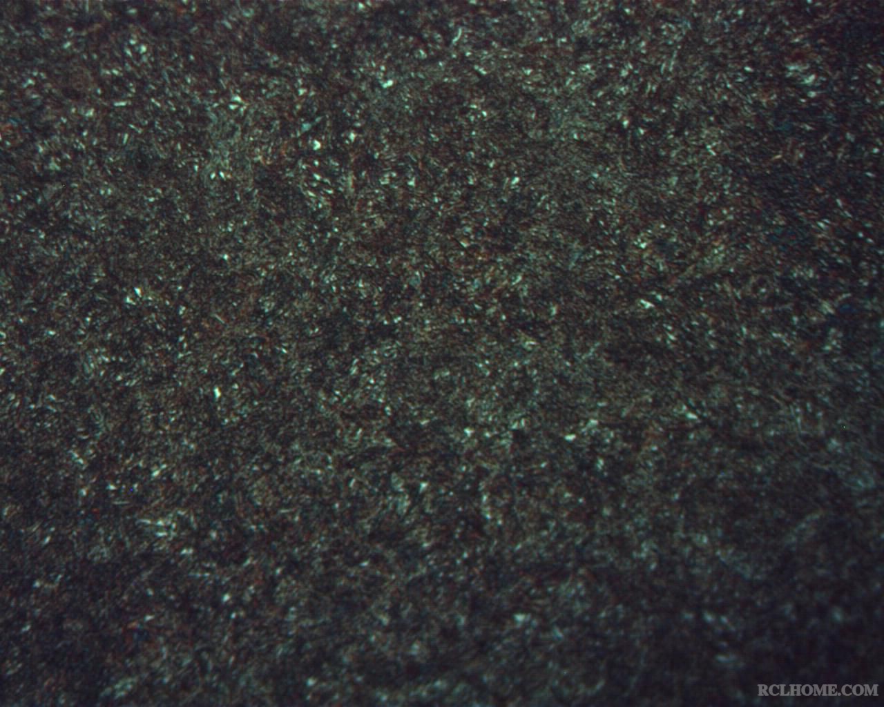

发表于 2016-12-25 11:25:26 | 显示全部楼层 |阅读模式
淬火组织500X
淬火组织500X
淬火组织500x
回火组织500X
回火组织500X
回火心部组织500X
回火心部组织500X
回火组织500x

好像碳化物球化了,硬度应该也不太高的吧

是的,调质代替球化,硬度23-27HRC

照片不清晰啊

放大到1000倍可否按1255-2014的球化组织评级?

应该不错的组织

沈工还记得我今年在常州讲到做的那个系列实验吗?低碳钢正火、淬火、调质,然后再采用同样的温度淬火,最先奥氏体化的就是调质件,而我们GCr15做了球化能够很好的抑制晶粒长达,所以它的淬火温度控制范围会比其他大一点。调质虽然类似球化,但是碳化物太小,造成形核点过多,因为小,溶解比球状碳化物快很多,所以我觉得调质的淬火温度范围会更小,温度控制不好就容易粗大。
