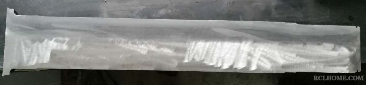

随便角磨机打磨了一下,腐蚀的时候有的地方有水渍,将就看看吧,轴长850,右端R和下端要求≥10,轴体10以上,左端螺纹开始要求最小12

发表于 2017-1-15 18:31:47 | 显示全部楼层
这磨好还不累死个人,淬硬层不错

发表于 2017-1-16 02:10:06 | 显示全部楼层
看着不错,制样不好操作啊!
发表于 2017-1-16 07:49:49 | 显示全部楼层
建议楼主取4段进行硬化层检验

发表于 2017-1-16 10:11:55 | 显示全部楼层
末端卡槽外注意及时回火或退火,存在崩掉的危险!!

 楼主| 发表于 2017-2-5 12:05:08 | 显示全部楼层
其实后面还有一段程序给卡簧槽退火的,为了节省时间没做那一步

 楼主| 发表于 2017-2-5 12:05:49 | 显示全部楼层
sheyingyong 发表于 2017-1-16 07:49
建议楼主取4段进行硬化层检验
这么搞出来就是看看曲线然后分段取样测试硬化层深度的

 楼主| 发表于 2017-2-5 12:06:17 | 显示全部楼层
zxcvbnm. 发表于 2017-1-16 02:10
看着不错,制样不好操作啊!
没办法,这么大只能手工来做
发表于 2017-2-5 20:29:43 | 显示全部楼层
还有一个方法检查硬化层,断面喷砂。
