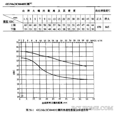

发表于 2017-4-10 13:05:37 | 显示全部楼层
从4140的淬透性曲线来看,水淬的话,直径40的棒哪怕化学成分偏下限,也能保证中心硬度大于50HRC。
直径50和60的,不是说不可能,但是材料成分一旦偏下限,就达不到。

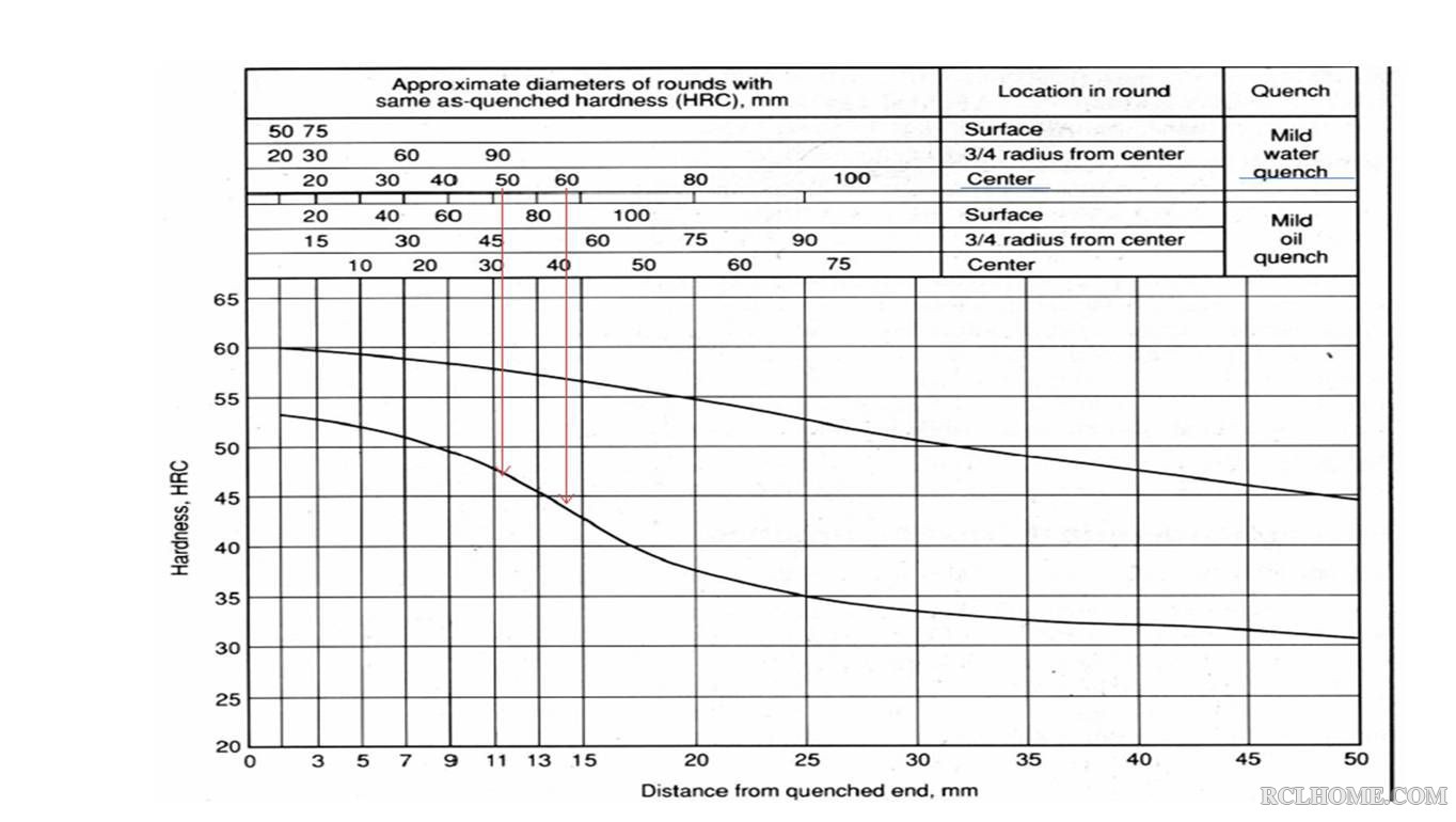

发表于 2017-4-10 14:33:15 | 显示全部楼层
飘飘需要复习一下淬透性曲线了,哈哈,http://www.rclhome.com/forum.php?mod=viewthread&tid=689&page=1

发表于 2017-4-10 17:02:39 | 显示全部楼层
随风飘飘 发表于 2017-4-10 16:15
谢谢严工!根据我现在的对钢厂的了解,4140和42CrMo4完全是2种材料?翻译可能有误!还请指点! ...
17楼链接里的图是42CrMo的,有没有发现和我在16楼给的图是一样的?
天下文章一大抄哦,哈哈,图都是借用的。

 楼主| 发表于 2017-4-10 17:11:09 | 显示全部楼层
天下文章一大抄哦,哈哈,图都是借用 ...

 楼主| 发表于 2017-4-10 17:12:51 | 显示全部楼层
严工,看看我这个淬透性图册是不是过时了!

发表于 2017-4-11 12:49:40 | 显示全部楼层
淬透性图你可以看热处理工程师手册一书,那上面有很多材料的淬透性图。

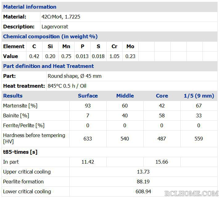

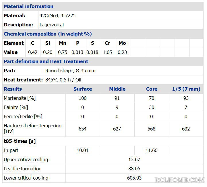

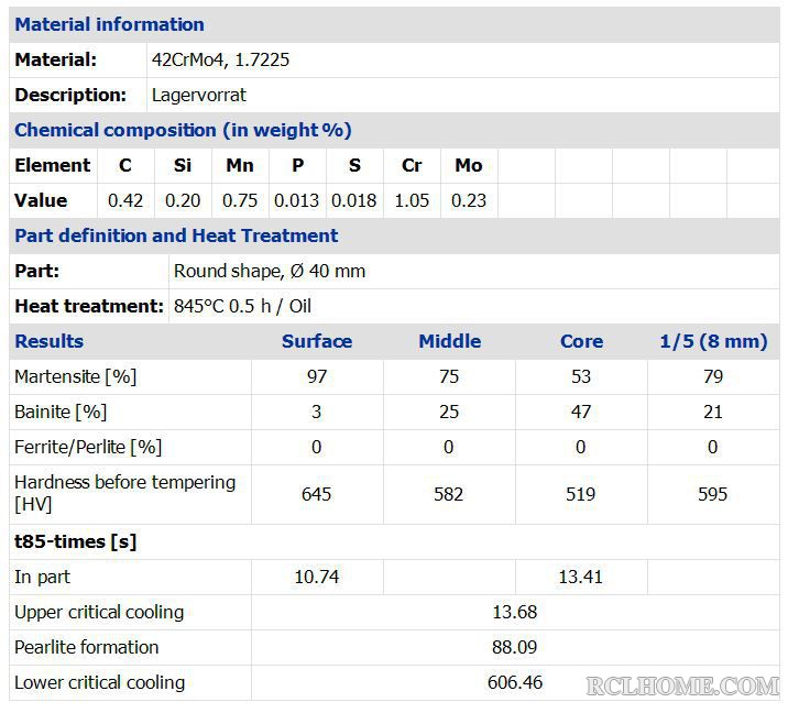

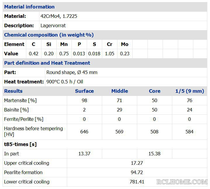

发表于 2017-4-28 21:12:46 | 显示全部楼层
看看这是不同直径模拟的结果。
参与人数 2金钱 +15 收起 理由
搬运工 + 10 立此存照
cnszgong + 5 辛苦了
发表于 2017-4-28 23:37:26 | 显示全部楼层

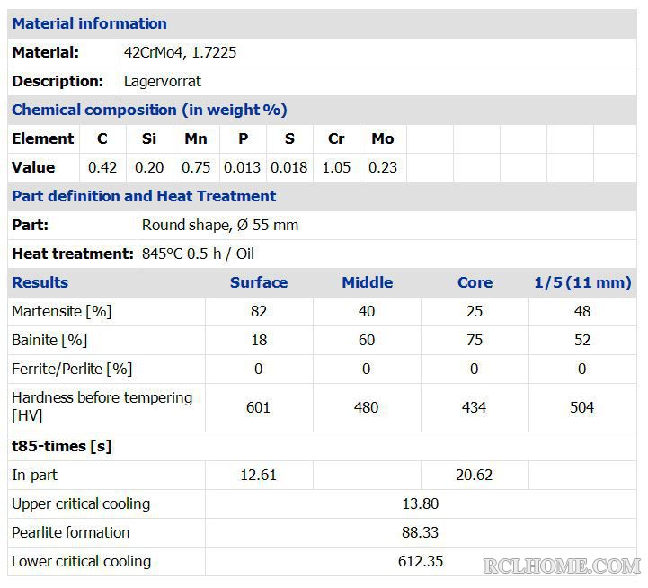

Consultanting 发表于 2017-4-28 21:12
看看这是不同直径模拟的结果。
可否提供一个奥氏体化温度为845°C时的模拟数据?

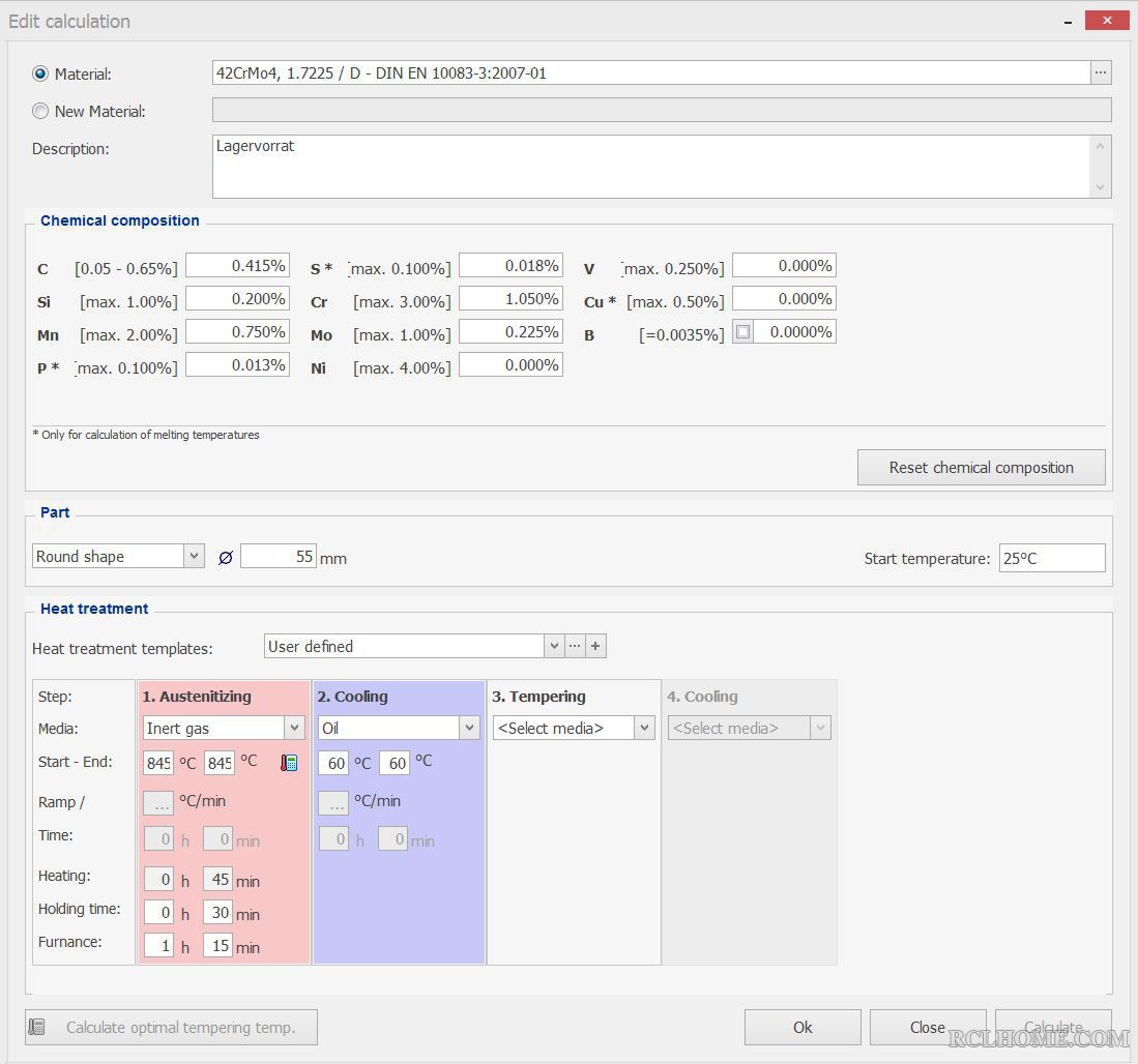

发表于 2017-4-29 11:08:13 | 显示全部楼层
可以,您要哪种直径的?
签到天数: 377 天
82
855
4088
4088
发表于 2017-4-29 11:18:29 | 显示全部楼层
您好!模拟结果仅供参考。实际应用时一定要考虑冷却不充分对结果的影响。
签到天数: 377 天
82
855
4088
4088
发表于 2017-4-29 11:46:21 | 显示全部楼层
这是输入的零件信息和工艺参数。
