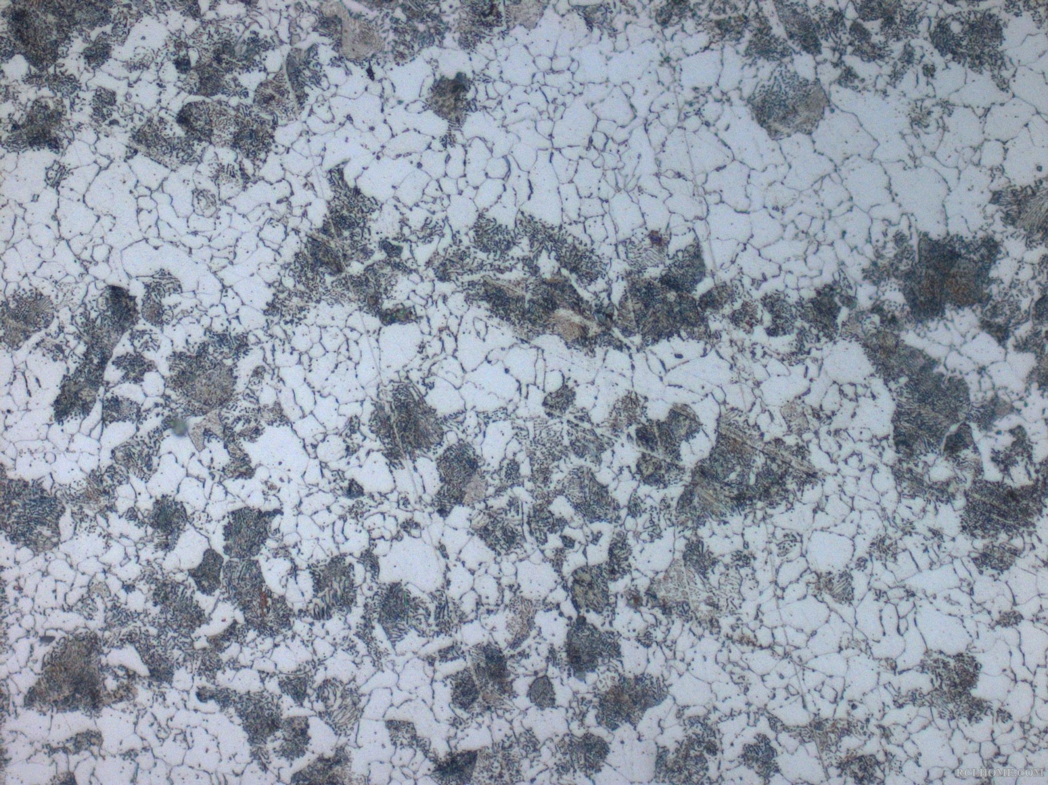

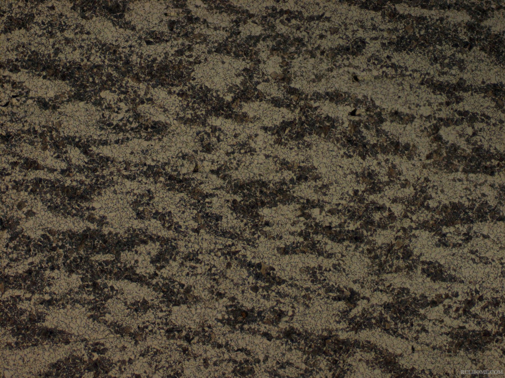

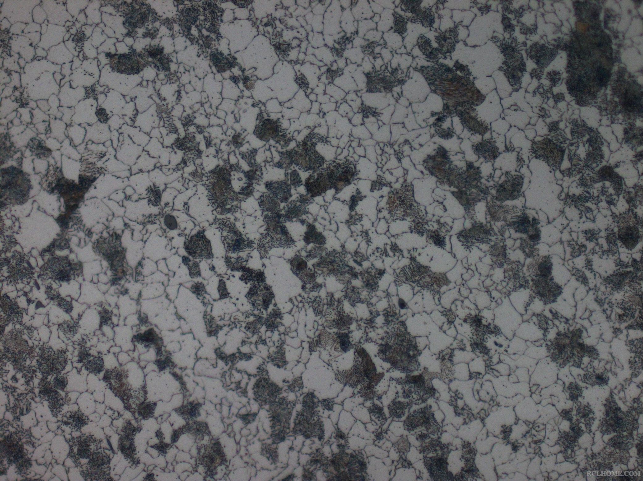

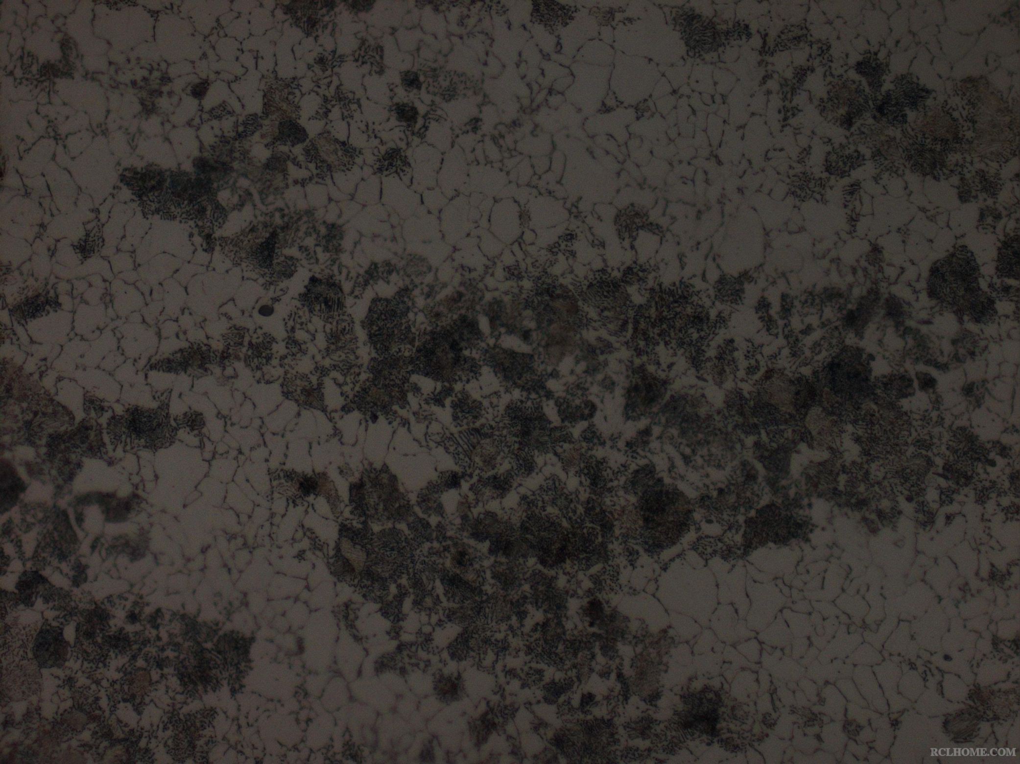

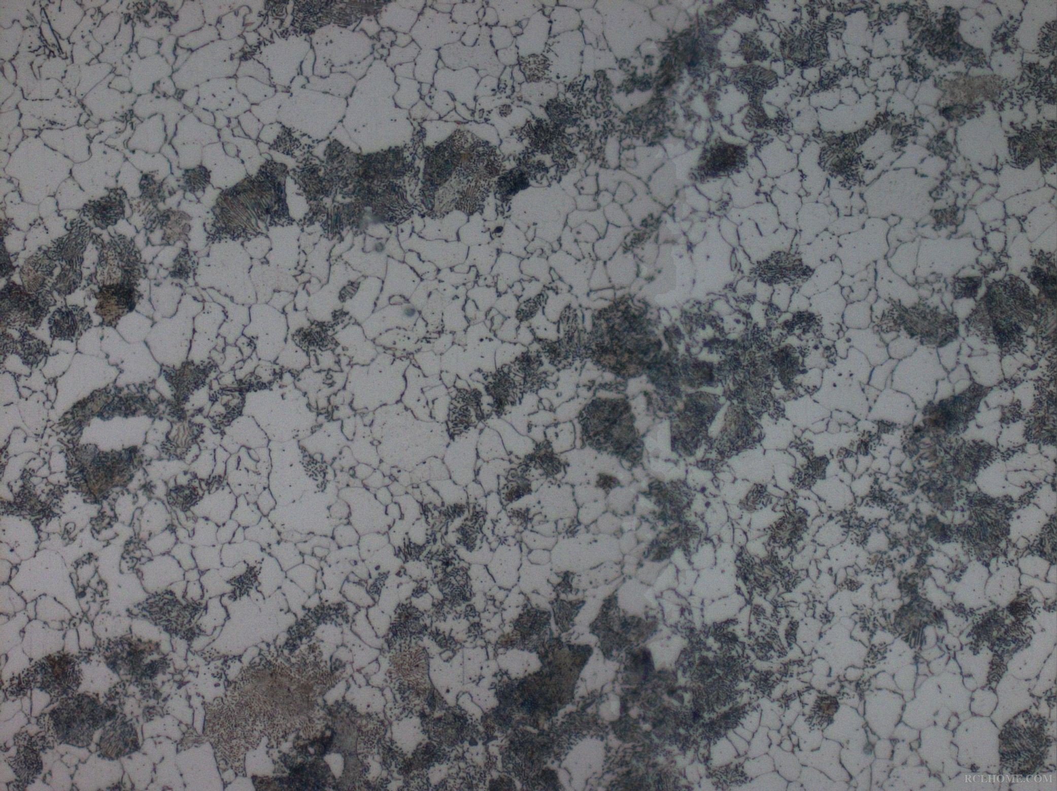

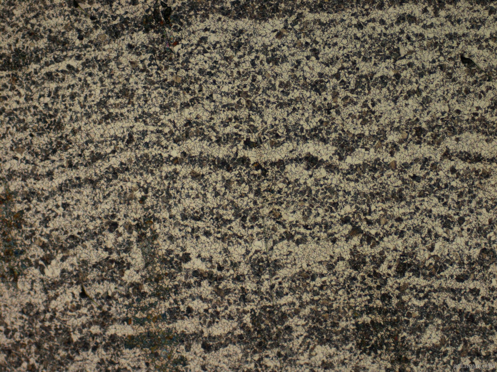

光就金相组织而论,各位帮忙看看分别有哪些?有无贝氏体?图片在一楼!

 楼主| 发表于 2017-4-10 12:19:22 | 显示全部楼层
照片如下!

发表于 2017-4-10 12:23:40 | 显示全部楼层
铁素体 片状珠光体 粒状珠光体

发表于 2017-4-10 14:09:30 | 显示全部楼层
你的第一张100倍的照片上,有明显的铁素体带状分布特征,可能是和前道的锻造或者其他压力加工的过程有关,未必是原材料的偏析造成的。
所以想看一下横截面的,如果横截面是等轴晶,那么这种带状应该可以判断是锻造流线了。

您的意思是在冷锻前将珠光体球化,利于锻造成型?那对于机加工呢?会不会有不利的影响?
发表于 2017-4-11 13:07:11 | 显示全部楼层
粒状珠光体这个说法有问题,粒状珠光体是指的铁素体基体上分布着粒状碳化物,这种通常是球化退火得到的组织,或者是马氏体在高温回火时发生碳化物聚集形成的。
楼主的照片里,仔细看的话,在铁素体里有极少几粒碳化物,但是不好说这个是粒状珠光体,因为形成机理不同,这里的碳化物其实是三次渗碳体,是因为铁素体溶碳极限的变化,在冷却到低温时从铁素体里析出的极少量的渗碳体。

 楼主| 发表于 2017-4-11 15:58:05 | 显示全部楼层
aaron01 发表于 2017-4-11 13:07
粒状珠光体这个说法有问题,粒状珠光体是指的铁素体基体上分布着粒状碳化物,这种通常是球化退火得到的组织 ...
那1楼图中的那些黑色组织中,应该存在粒状珠光体吧?
发表于 2017-4-11 16:37:57 | 显示全部楼层
黑色组织是片状珠光体,这个零件不是做的球化退火,不应出现粒状珠光体这样的用词。
发表于 2017-4-11 16:42:51 | 显示全部楼层
珠光体和渗碳体不能划等号,这个图里有粒状渗碳体,不过没有粒状珠光体。

 楼主| 发表于 2017-4-14 13:07:08 | 显示全部楼层
aaron01 发表于 2017-4-11 16:37
黑色组织是片状珠光体,这个零件不是做的球化退火,不应出现粒状珠光体这样的用词。 ...
但这个片层看起来不清晰,断断续续的,甚至像是颗粒装的一点一点,是什么原因造成珠光体呈这样的形态呢?
发表于 2017-4-14 13:28:47 | 显示全部楼层
要看清楚珠光体的片层结构,放大倍数还要高,起码要1千倍,另外制样和镜头的要求也高,你当前的图片质量不行啊。
