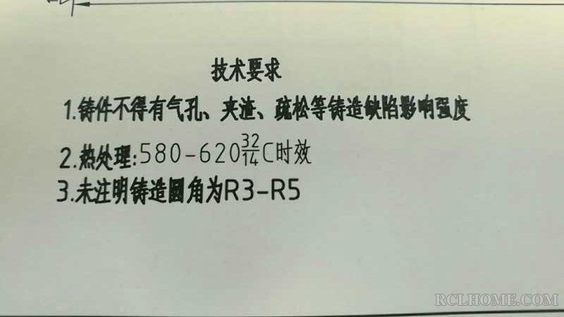

发表于 2017-4-18 12:16:02 | 显示全部楼层 |阅读模式
目前是没有材料,仅仅有着部分的热处理要求

发表于 2017-4-18 12:17:53 | 显示全部楼层
看不懂啊,神要求。{:soso__3110130392203091378_3:}
发表于 2017-4-18 12:39:48 | 显示全部楼层
材料不会在技术要求里,材料应该在标注在项目栏里,与绘图、审核、零件名称等在一起。
580-620字样看来似乎是强度要求,从这个数值猜测应该是球墨铸铁材料,其他铸铁材料铸造后达不到这个值,当然铸钢铸造后能够达到的不止一种,但是铸钢铸造性能不好,怀疑是球铁材料。当然最好还是问问图纸设计者。
发表于 2017-4-18 12:45:53 | 显示全部楼层
580-620字样看来似乎 ...
580-620后面有个32/14,后面还有个C时效;
我感觉是, 热处理方法:580-620C做时效,C是度的意思,32/14我茫然了。。。
发表于 2017-4-18 12:49:09 | 显示全部楼层
好像是时效温度和时效时间
发表于 2017-4-18 12:57:59 | 显示全部楼层
560-620时效两次的时间,瞎猜的
发表于 2017-4-18 15:51:32 | 显示全部楼层
表达什么意思?等待学习。

发表于 2017-4-18 15:59:03 | 显示全部楼层
这个零件是用在什么地方的呢?每个行业的处理标准都不一样。但是只有机械行业是最标准的。比如换成建筑行业他们要用的铸钢件也会有一些粗劣的标准,说得似懂非懂的东西。
发表于 2017-4-19 01:07:34 | 显示全部楼层
我感觉是, 热处理方法:580-620C做时效,C是度的意思,32/14 ...
严工:我是这么瞎猜的:如果580-620有可能是强度范围,32/14可能是断面收缩率/伸长率,至于 C时效是什么意思,不知道,不过我知道曾经计划经济时代有这么一种做法:球铁件铸造完成后,放在露天风吹日晒生锈后一年才进行机械加工成零件,谓之为“时效”,当然,市场经济下是不可能了。这些都是瞎猜,期待楼主的解谜

发表于 2017-4-19 16:39:34 | 显示全部楼层
aaron01 发表于 2017-4-18 12:17
看不懂啊,神要求。
写这个要求的人要不是对铸造没认识就是说要娶媳妇必须要生儿子,而且是必须要确定是哈佛毕业的。
发表于 2017-4-19 16:49:08 | 显示全部楼层
是不是以前国外的标准
签到天数: 386 天
937
3731
3731
发表于 2017-4-20 15:09:03 | 显示全部楼层
猜想一下:
32/14 C 也许是企业标准里的一个热处理代码。后来该企业将这个件拿出来由自制改外购,相应的图面标注没有变更。客户的要求可以瞎猜,但猜完后一定要请客户确认,否则一旦做错,后果严重。与其瞎猜后再请客户确认,不如一开始就直接问一下客户。

 楼主| 发表于 2017-4-26 23:09:22 | 显示全部楼层
谢谢大家的回复,这个东西就是一个图纸,找不到或问不出材料属性,是一个朋友的公司想学习人家的那个零部件自己拍摄到的一些技术要求。
所以,具体材料不知道,此贴仅作交流,我没办法给出正解啊!就相当于大家一起找个话题聊聊天吧!
我想着后面的那个32/14  不是升温速度和降温速度?我也是瞎猜的。

发表于 2017-4-26 23:16:56 | 显示全部楼层
580-620℃时效    纯属CAD代码错误

发表于 2017-4-27 09:15:10 | 显示全部楼层
详解强度580±32,620±14.真是令人费解啊!

发表于 2017-4-27 14:07:34 | 显示全部楼层
580-620猜想是指在这个温度下时效吧,别的就不知道了,你可以看看图纸上的材料是什么?
