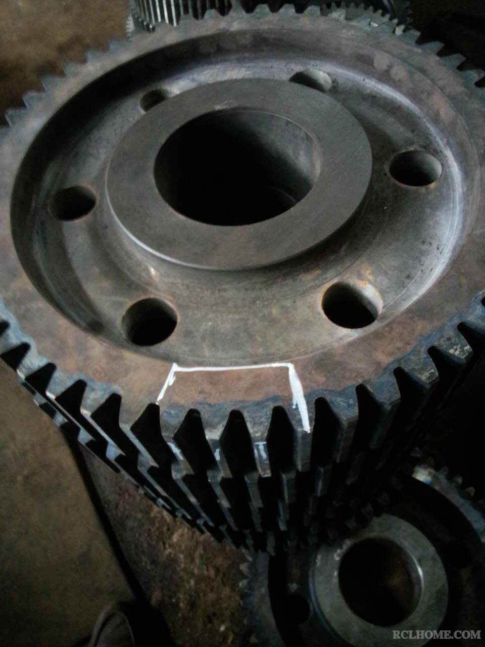

材料40Cr,硬度40-50HRC,模数9,53个齿,直径495
参与人数 1金钱 +50 收起 理由
龟山淬火 + 50
 楼主| 发表于 2017-5-25 13:00:10 | 显示全部楼层

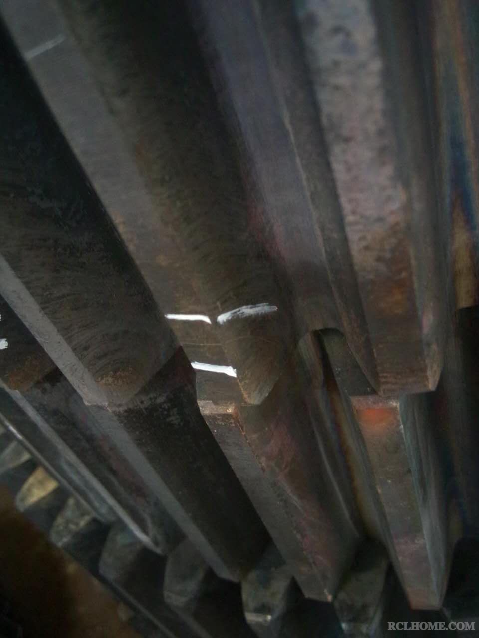

5个齿中频扫描淬火,喷水,大部分是起步阶段开裂,也有齿根开裂

把淬火介质浓度提高点,起点向齿中移,终点也向齿中秘。
