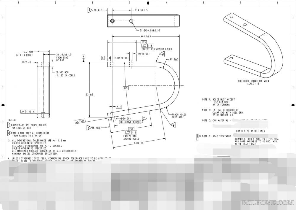

公司最近接到这么一批零件,材料选用替代材料60CrMn,硬度要求41-46HRC,心部>40HRC,我们没做过这样的零件
他的工艺路线是什么?热处理方式是什么?用什么热处理设备?淬火方式是什么?怎么控制变形?等等一系列的东西,需要各位老师帮助啊

发表于 2017-7-24 11:47:12 | 显示全部楼层
这玩意儿硬度倒是其次,热处理过程变形不容易,只从热处理想办法几乎不可能办得到的

压淬是有难度的,

做一个专用的工装应该可以搞定

发表于 2017-7-25 16:20:47 | 显示全部楼层
这个应该是弹形工件,按弹簧钢工艺执行。

发表于 2017-7-27 12:00:35 | 显示全部楼层
硬度好搞,就是变形问题解决就ok了。多试几种方法,别让一世英名毁于一旦啦!!
发表于 2017-7-27 14:06:48 | 显示全部楼层
如果是考虑两脚的相对位置在热处理后跑掉的话,我的建议是在热处理淬火后加矫直措施,或者做两块板压紧回火,淬火后估计这两脚是会分的更开的。
