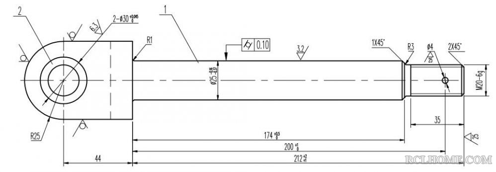

发表于 2017-7-26 15:08:43 | 显示全部楼层
请将淬火区域标出。

 楼主| 发表于 2017-7-26 15:14:34 | 显示全部楼层
杆部淬火

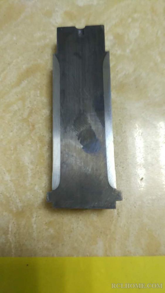

发表于 2017-8-3 15:46:14 | 显示全部楼层
这都是成熟的工艺和技术了,盘面上软区可以控制在2mm以内

发表于 2017-8-3 15:47:55 | 显示全部楼层
