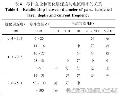

 楼主| 发表于 2017-9-8 08:03:06 | 显示全部楼层
龟山淬火 发表于 2017-9-7 18:14
跟零件大小没关系(特型除外)
零件直径和硬化层深度与电流频率的关系.jpeg 从这个表中可以看出直径越大,选择的频率应该越低啊
发表于 2017-9-8 09:47:43 | 显示全部楼层
可不能照本宣科啊,一般直径大的受力大,所以相应的淬硬层要求要深,所以频率低,但不能说直径大频率一定要低。

可不能照本宣科啊,一般直径大的受力大,所以相应的淬硬层要求要深,所以频率低,但不能说直径大频率一定要 ...
那么,陈工,频率应该如何确定呢?比如层深5mm的,频率选择应该按照什么原则?
