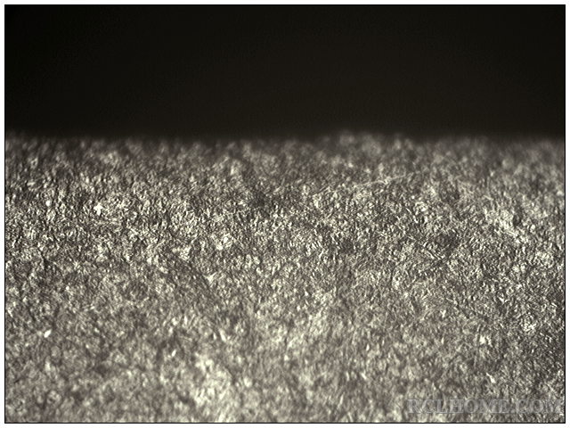

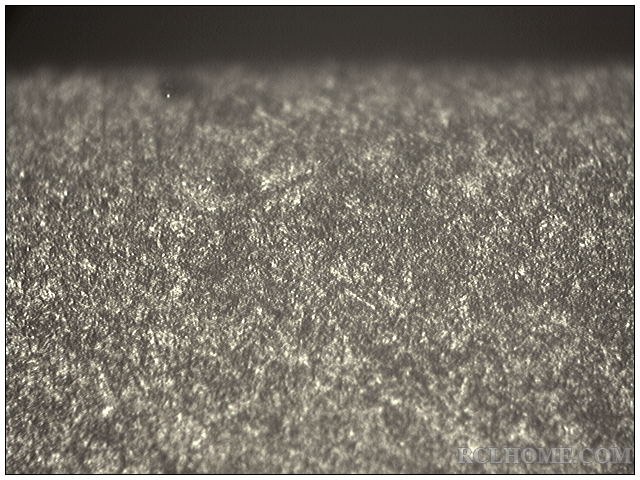

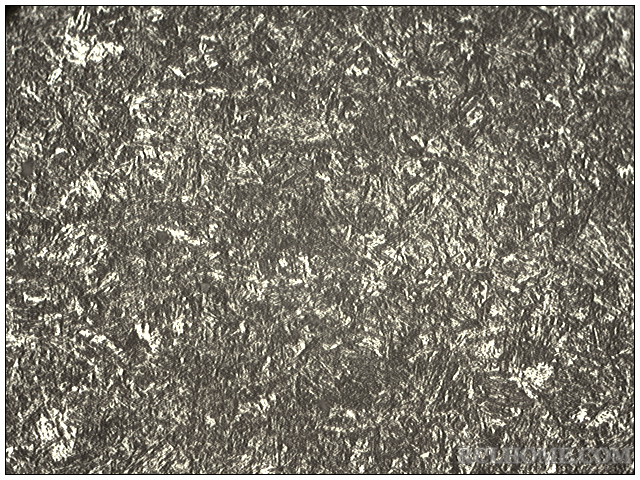

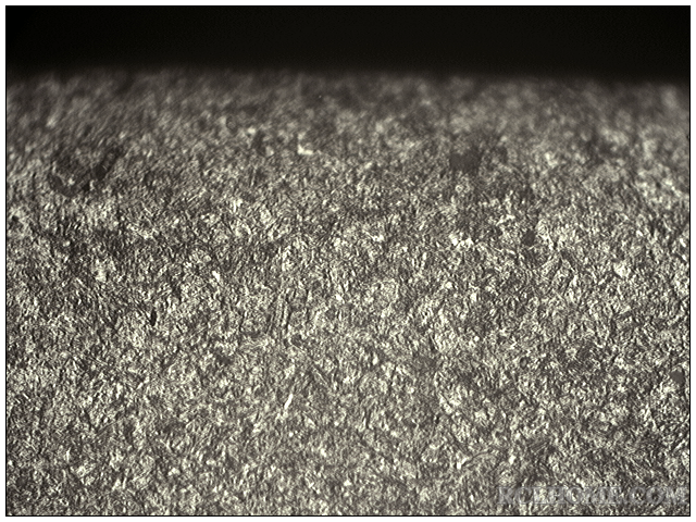

最近做新产品(渗碳淬火)工艺试验,采用两个工艺所做的产品经解剖检测,金相图片:
        试验1
 楼主| 发表于 2013-3-22 15:25:29 | 显示全部楼层

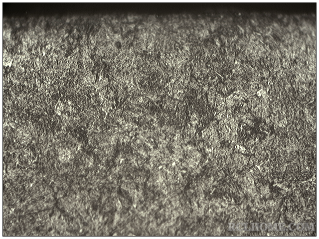

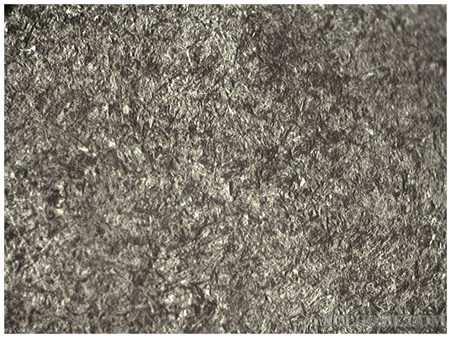

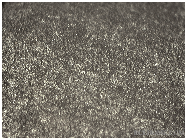

       试验2产品1
 楼主| 发表于 2013-3-22 15:26:27 | 显示全部楼层

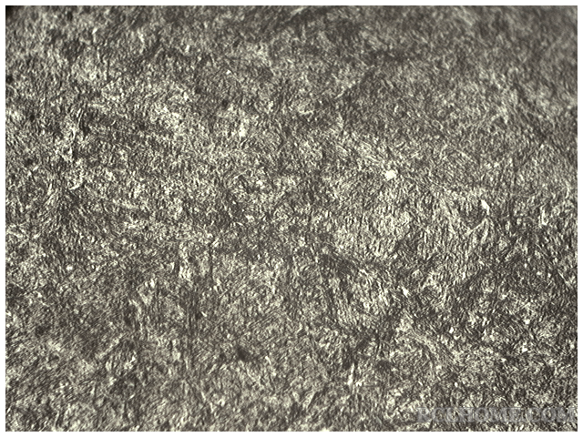

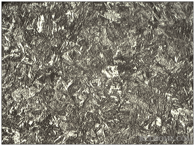

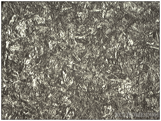

试验2产品2
 楼主| 发表于 2013-3-22 15:28:10 | 显示全部楼层
      特别说明:1. 试验1的产品(1-...)与试验2的产品1(2-...)为同一产品
                       2. 试验2有两个产品,即产品1(2-...)和产品2(3-...)

发表于 2013-3-22 16:15:29 | 显示全部楼层
请问高工是什么材料啊!感觉实验2产品1的组织比较好,不知道这两种都是什么样的工艺呢?
 楼主| 发表于 2013-3-22 17:01:14 | 显示全部楼层
      这个材料是17CrNiMo6。
      试验2的产品1与试验的产品是同一产品,但试验工艺不同;而试验2的产品1和产品2是同一工艺的两个配对齿轮
发表于 2013-3-22 19:52:17 | 显示全部楼层
要是能再清晰点有好了。杨工没说表面含碳量、硬化深度,还有渗碳后的处理方法。所以很多都不好说。不是渗碳后直接淬的吧?是渗碳后缓冷再加热淬火的嘛?

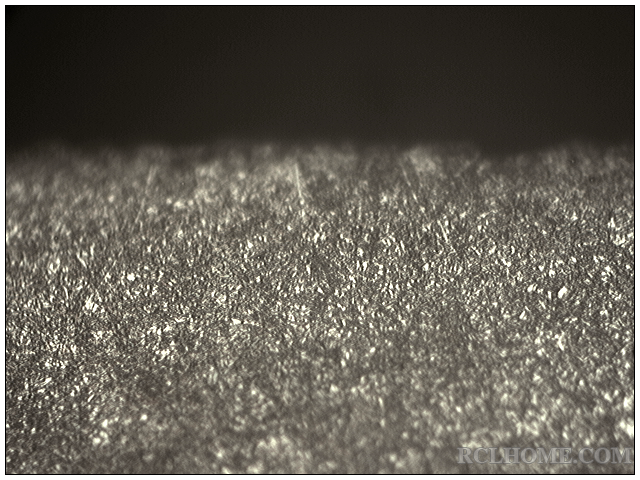

        1. 试验1的碳化物

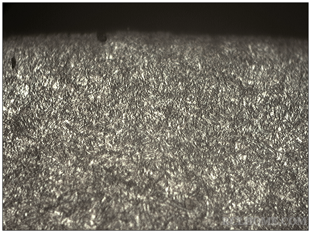

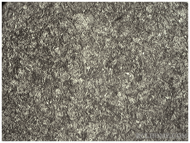

       试验2产品1的碳化物
 楼主| 发表于 2013-3-24 18:49:06 | 显示全部楼层
      试验2产品1的芯部铁素体

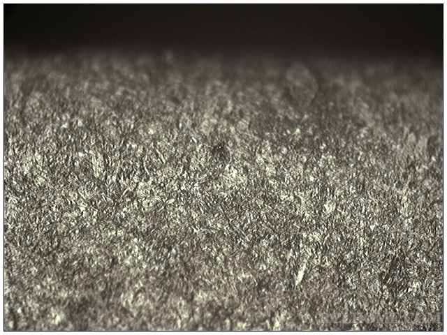

      试验2产品2的碳化物
 楼主| 发表于 2013-3-24 18:51:01 | 显示全部楼层
试验2产品2的芯部铁素体

发表于 2013-3-26 23:47:06 | 显示全部楼层
残奥控制的很好,硬度很高吧?
建议对试样重新镶嵌制样后观察(不镶嵌不清楚,如图;而且还会丢掉内氧化,这个很重要):
1、抛光态的内氧化
2、浅浸蚀看看贝氏体、表面非马和晶界(马氏体长度并非晶粒直径长度,而是亚晶粒直径长度,对吗?)
3、中等浸蚀看看马氏体+残奥,以及沿晶界分布的角状、条状碳化物,一般都很细。同时用肉眼或放大镜或体视显微镜观察抛光面看有无枝晶偏析。
4、深浸蚀看弥散分布的碳化物。
孤鸿踏雪 + 10 感谢交流!

这个基本超差了吧
 楼主| 发表于 2013-3-27 15:58:08 | 显示全部楼层
Adam 发表于 2013-3-27 15:53
这个基本超差了吧
       你以为应该评为几级?

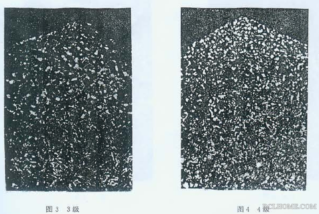

发表于 2013-3-27 16:18:06 | 显示全部楼层
孤鸿踏雪 发表于 2013-3-27 15:58
你以为应该评为几级?
1.5-6级
2.碳化物颗粒较大,数量较多且不均匀
3.有沿晶分布的趋势
 楼主| 发表于 2013-3-27 16:29:40 | 显示全部楼层
Adam 发表于 2013-3-27 16:18
1.5-6级
2.碳化物颗粒较大,数量较多且不均匀
3.有沿晶分布的趋势

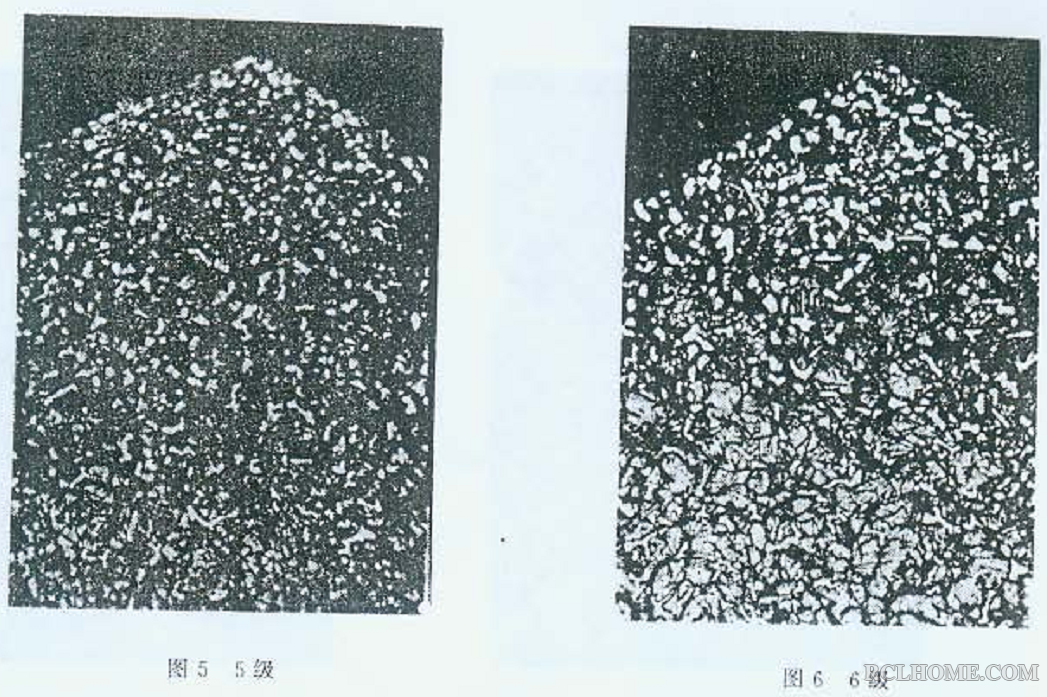

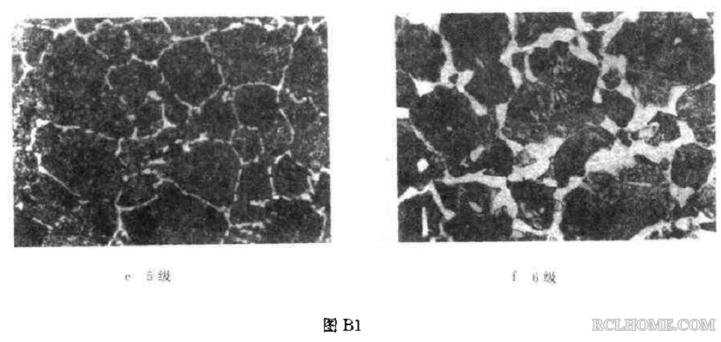

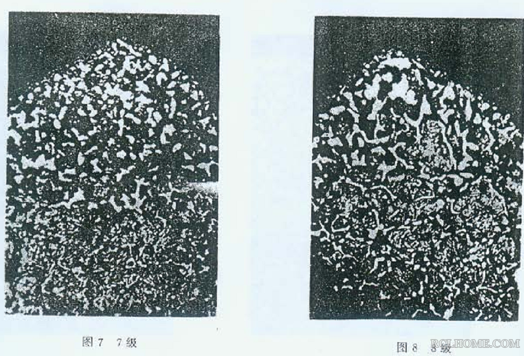

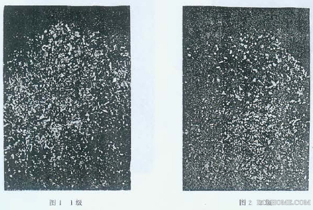

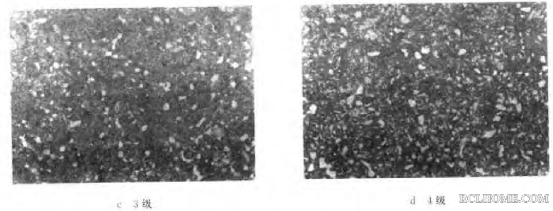

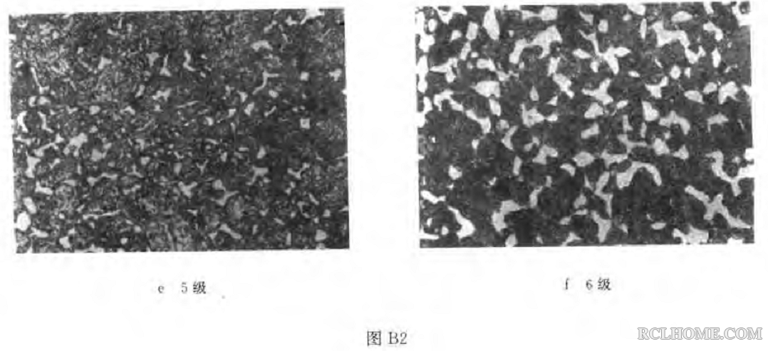

咱们来对照一下QC/T262—1999的碳化物8个级别

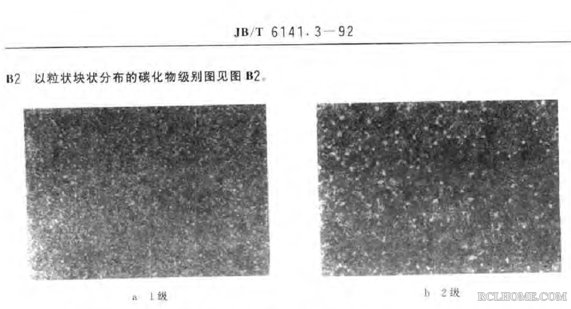

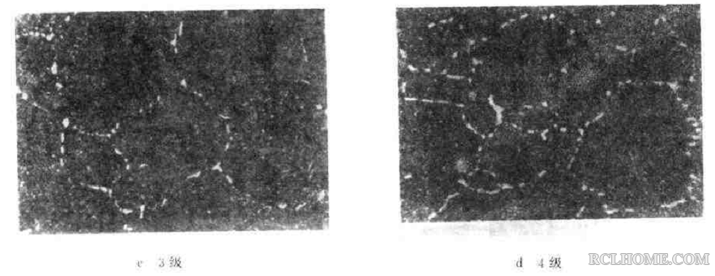

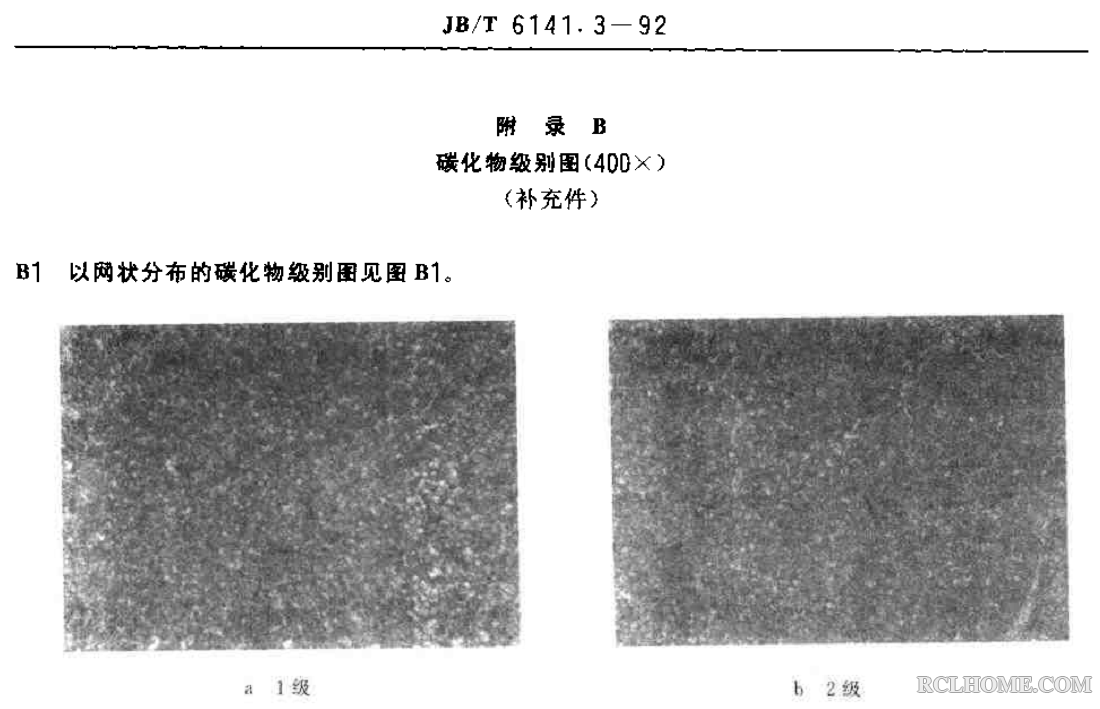

 楼主| 发表于 2013-3-27 16:38:15 | 显示全部楼层
再看看JB/T6141.3对碳化物的评级标准
 楼主| 发表于 2013-3-27 16:39:19 | 显示全部楼层
图B2

发表于 2013-4-5 11:48:42 | 显示全部楼层
孤鸿踏雪 发表于 2013-3-27 15:45
您觉得这两个试验的马氏体和残奥,有无明显差异?哪个更优?
回杨工:很抱歉才恢复您。
试验2产品2(3-...)的两张残奥含量不是一个等级的,3-01少些(1级),3-02多些(3级),而且不均匀(试样问题还是工艺问题?)。
有对比价值的图片是1-和2-,2-组织均匀性和残奥更好一些。
