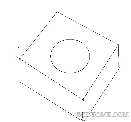

 楼主| 发表于 2013-3-31 21:41:18 | 显示全部楼层
我先手绘了个零件图,大致就这样了,拿下来淬火温度损失很快,估计只有倒了。

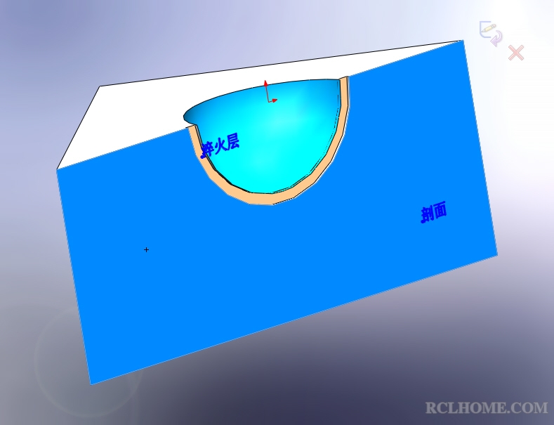

发表于 2013-3-31 22:09:27 | 显示全部楼层

 楼主| 发表于 2013-3-31 22:15:56 | 显示全部楼层
19楼的图对的,我们的是高频电源,我见过那种加热好后机床可以自动将连接翻转到介质中,我们的不是那样的,是一般的立式机床。零件提前预热是一种思路,我想了解比蚊香盘更好的感应器的选择。我们现有的冷却介质是碱水,清水,油,科润淬火液。盐水我们以前用,对零件腐蚀大,后来就不用盐水了。

发表于 2013-3-31 22:40:41 | 显示全部楼层
零件1.JPG 1.工件要旋转;2.圆弧部分加导磁体;3.对加热面向下强力喷水。
