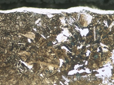

这个图奇怪的,粗看像中碳合金钢的氮化组织,但心部大块白色的是什么组织,想不明白是什么状况,调质没做好吗?
 楼主| 发表于 2013-4-14 11:35:46 | 显示全部楼层
      贤弟不要忘了:氮化/软氮化产品也有预处理是正火的
发表于 2013-4-14 11:37:37 | 显示全部楼层

基体组织马氏体特征很明显的,等着娃娃来解惑吧,娃娃跑哪里去了?

发表于 2013-4-14 12:13:12 | 显示全部楼层
白色块状周围布满 托氏体 推测为 铁素体
还有一种可能就是残奥 打打硬度吧

残奥是不可能的,渗氮温度下,残奥早就分解了,这个要是铁素体的话,调质的问题大了!

氮化处理。
氮化组织正常,脉线分布也正常。
白色组织估计是铁素体,应该是调质处理出现了异常。
发表于 2013-4-14 12:54:49 | 显示全部楼层

娃娃,铁匠喜欢刨根问底,这个要真是调质问题的话,那是析出铁素体,还是未溶铁素体呢?
还是材料有偏析,好像也不大象,不是带状分布的啊!
你也猜猜嘛,我猜是中碳钢,淬透性不足,析出的铁素体。

娃娃觉得是未溶的铁素体。
因为:铁素体比较大,析出这样的铁素体来,不会是独立的块状。应该是网状或半网状的。
一个视场极易造成误导。咱也没办法。

      是马氏体组织呢?还是铁素体魏氏组织?

孤以为,残奥的可能性不大

       难道您不认为它可能根本未经过调质吗

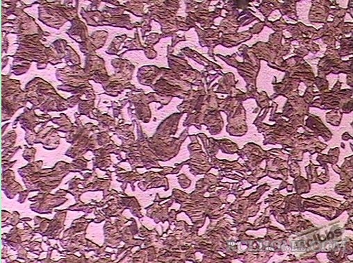

借着这个题目,干脆给大家在上一盘纯铁素体的

淬火组织形态如何解释呢。
也许会淬火后直接氮化。但是铁素体不会改变的。

没看见氮化层。

      这个很难判断:碳素钢软氮化不会有明显的氮化(扩散)层。

是这样的。有些东西还要依靠仪器的进步。

有脉状氮化物
 楼主| 发表于 2013-4-15 16:40:19 | 显示全部楼层
taofans 发表于 2013-4-15 16:31
有脉状氮化物
      是的,孤赞同
