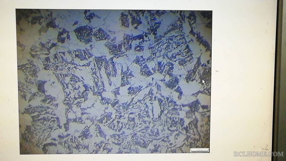

各位同仁大家晚上好:
       之前接到毛坯供应商提供的齿轮毛坯,来料检测正火组织不合格,硬度为202HB。后经过重新正火毛坯
金相组织合格,硬度为162-167HB。大家讨论一下第一次正火不合格的原因,以及返工正火工艺细节控制。
两次正火金相组织如图:不合格组织400X,返工后组织100X。
发表于 2018-3-27 09:41:17 | 显示全部楼层
是第一张合格,第二张不合格吗?
发表于 2018-3-27 09:59:01 | 显示全部楼层
你的供应商还是蛮老实的,确实是做了返工正火,没有把不合格的零件做个高温回火来忽悠你们。
等温冷却的时候,冷过头了出贝氏体了,缩短冷却时间后,就OK了。

 楼主| 发表于 2018-3-27 10:19:50 | 显示全部楼层
等温冷却的时 ...
返工是我跑到供应商那里做的,该产品未吹风,直接进等温炉等温。
