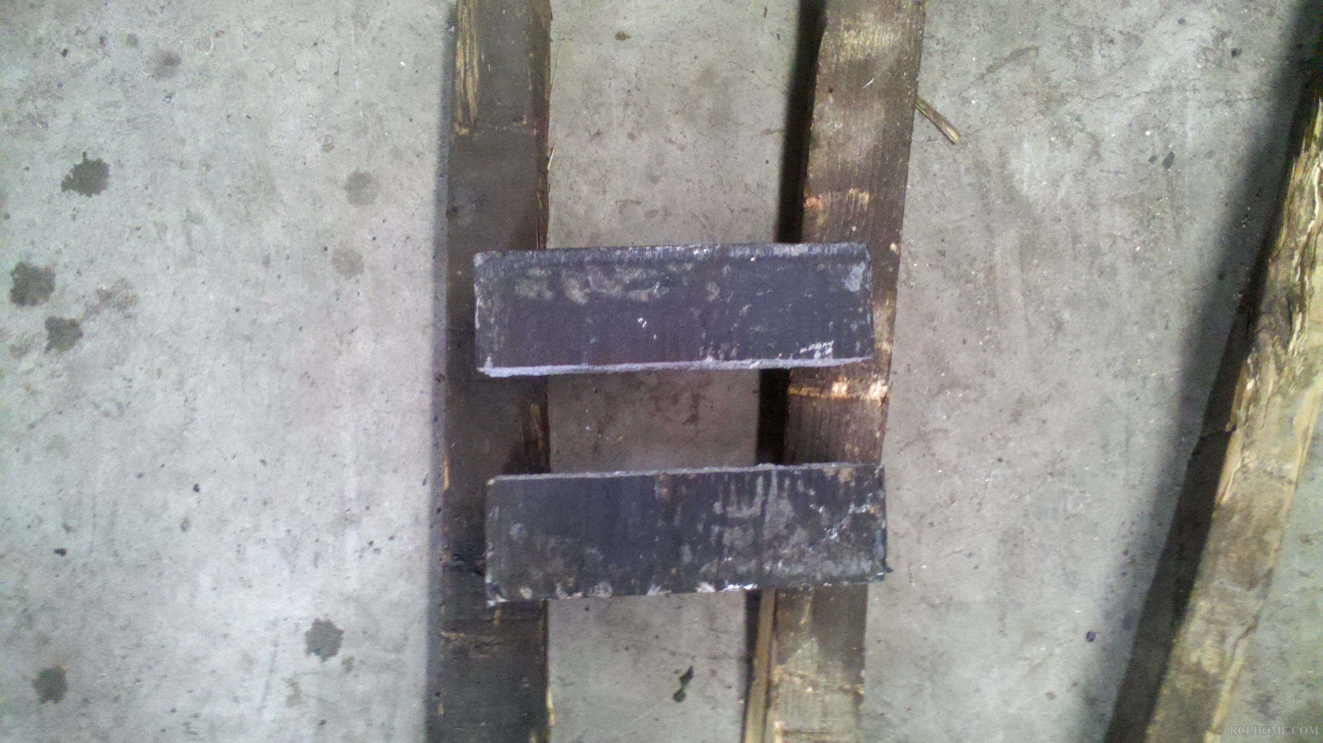

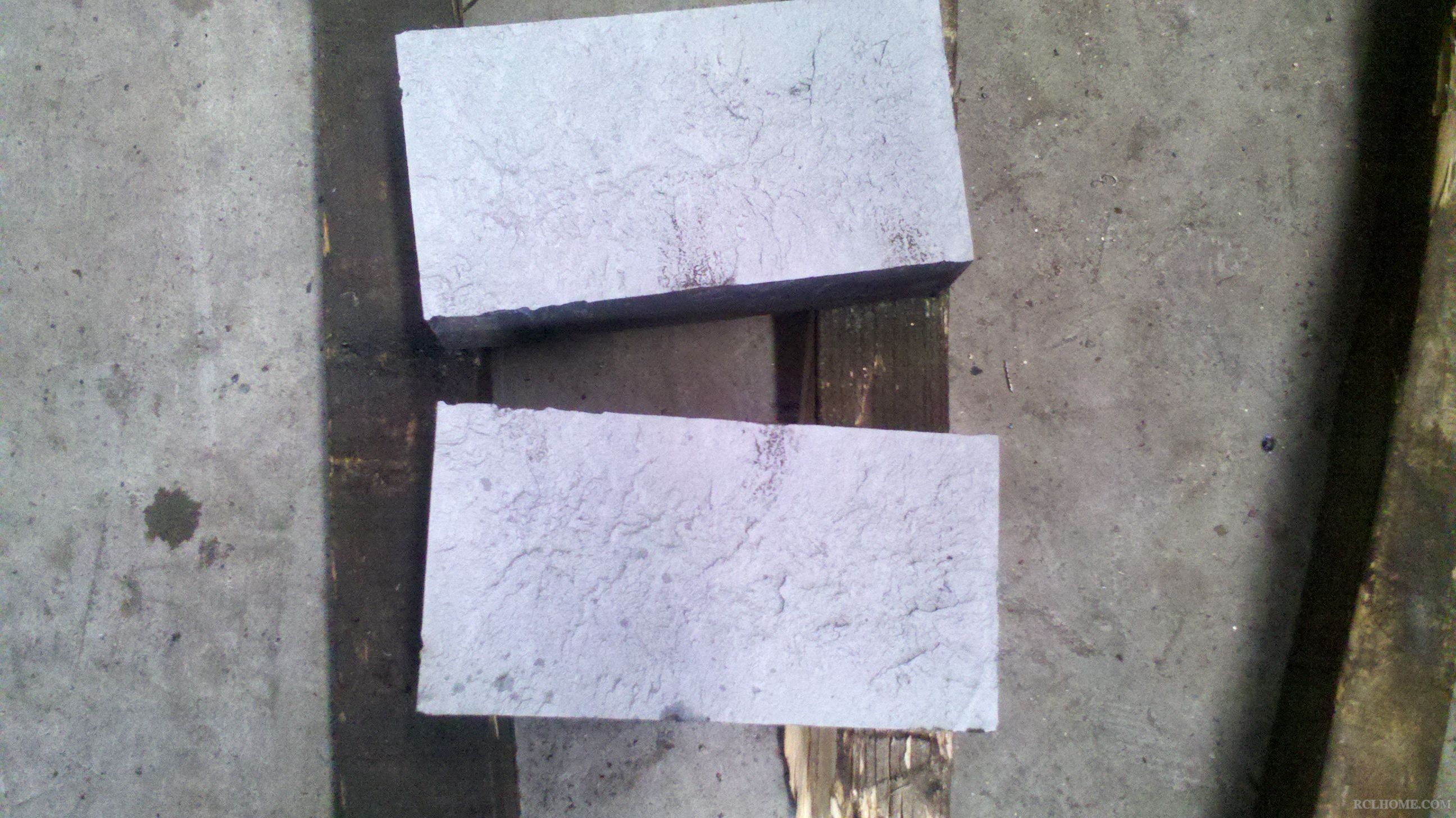

          今天出炉淬火.4件45钢板料,其中一块离奇断开.
         4件工件都是同一块板下的料,尺寸为100MM*100MM*200MM.
        一起淬火的怎么会爆了一块呢 ,真的想不通...
        下面给大家发两张照片..

发表于 2013-4-23 20:54:38 | 显示全部楼层
零件尺寸等相关信息要尽量交代清楚。。。
发表于 2013-4-23 21:18:58 | 显示全部楼层
和刀切的差不多。盐水淬火。

发表于 2013-4-23 21:37:42 | 显示全部楼层
生产时你在现场吗?
先查查工艺原因,加热参数?你的工件淬火冷到了何种程度???

发表于 2013-4-24 16:16:42 | 显示全部楼层
裂纹源在哪?
发表于 2013-4-24 16:23:24 | 显示全部楼层
upposition 发表于 2013-4-24 16:16
裂纹源在哪?
第一张图上面那片的左下角,下面那边的左上角。

发表于 2013-4-24 16:27:59 | 显示全部楼层
如何判断?
发表于 2013-4-29 12:33:10 | 显示全部楼层
能否提供一个原材料的轧制方向。
 楼主| 发表于 2013-5-1 16:46:50 | 显示全部楼层
吉祥如意 发表于 2013-4-29 12:33
能否提供一个原材料的轧制方向。
....这个东西我无法提供给你,因为我自己也无从得知...

发表于 2013-5-2 20:48:15 来自手机 | 显示全部楼层
45板料出质量问题很正常,和钢板成型与冶炼有关
