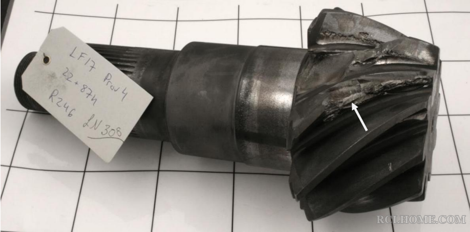

大家讨论一下点蚀是如何形成的
发表于 2013-4-24 15:24:14 | 显示全部楼层 |阅读模式
如题,如何防止?

发表于 2013-4-24 18:04:02 | 显示全部楼层
这是什么材料的零件?
发表于 2013-4-24 18:49:03 | 显示全部楼层
我看怎么像是刚从美国的爆炸现场捡回来的。

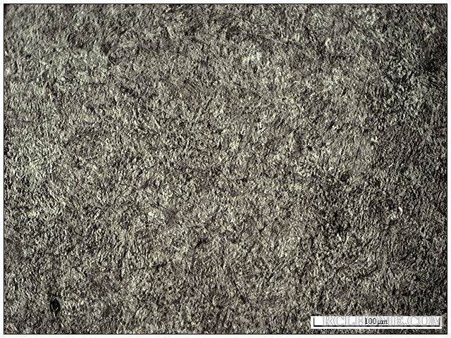

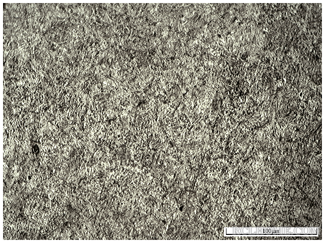

发表于 2013-4-24 20:43:03 | 显示全部楼层
对此锥齿轮,感觉表面碳浓度有些偏低,另外杨工看下金相组织,表面是否存在非马组织,渗层内有无贝氏体。
       这是我司产品首次送样至瑞典做台架强化试验87小时(目标是200小时)后发生的

 楼主| 发表于 2013-4-25 10:52:19 | 显示全部楼层
霜月 发表于 2013-4-24 20:43
对此锥齿轮,感觉表面碳浓度有些偏低,另外杨工看下金相组织,表面是否存在非马组织,渗层内有无贝氏体。 ...
金相组织
发表于 2013-4-25 11:24:24 | 显示全部楼层
孤鸿踏雪 发表于 2013-4-25 10:47
这是我司产品首次送样至瑞典做台架强化试验87小时(目标是200小时)后发生的 ...
差得太远。
发表于 2013-4-25 11:49:03 | 显示全部楼层
我会要考虑晶粒度大小及组织均匀性问题。

差得太远。
       是差得太远 但二次送样200h的台架强化试验似乎是通过了,但另一齿轮却落马了
 楼主| 发表于 2013-4-25 13:31:12 | 显示全部楼层
搬运工 发表于 2013-4-25 11:49
我会要考虑晶粒度大小及组织均匀性问题。
       这个,我早有预料,也符合逻辑啊
