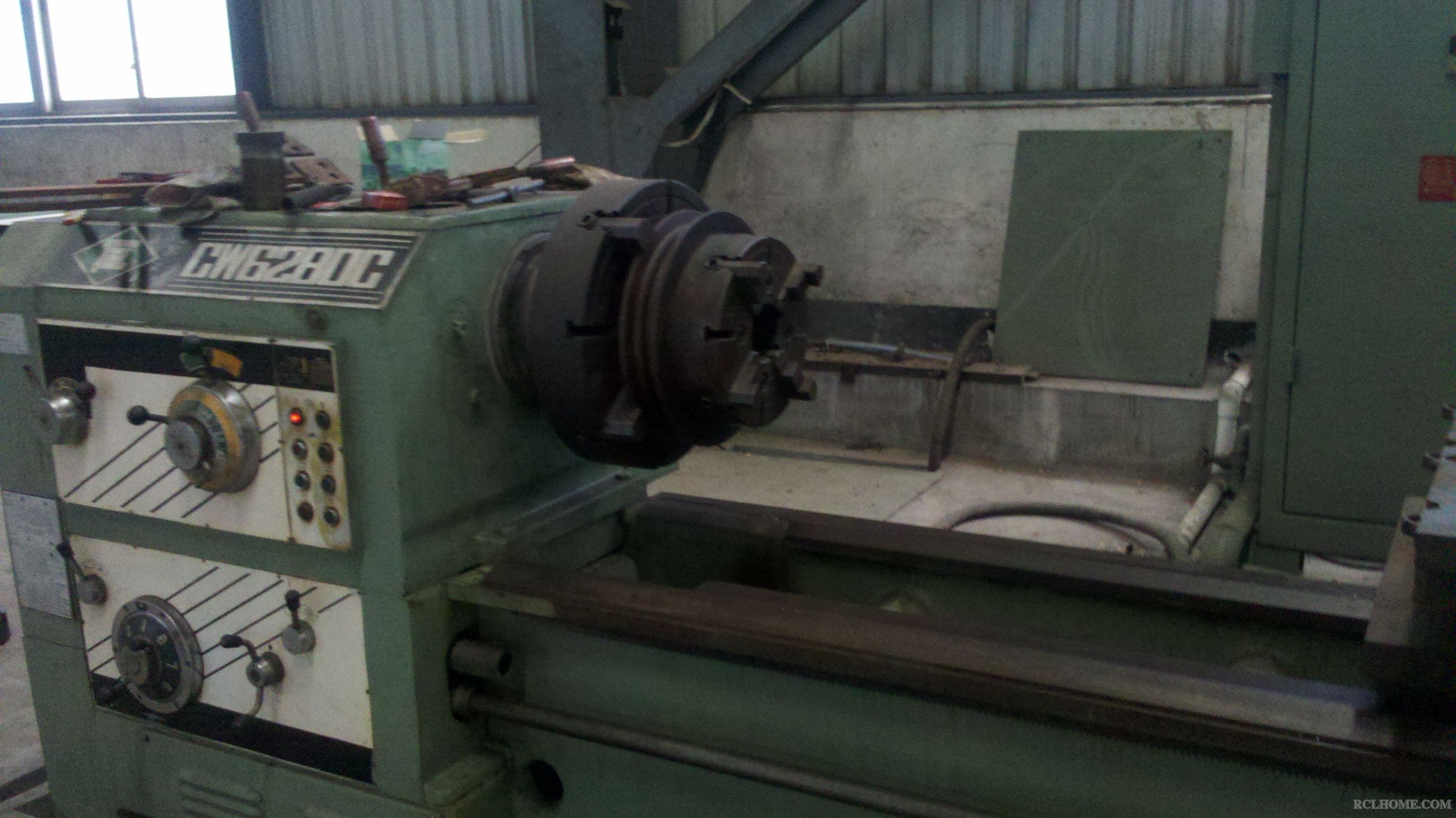

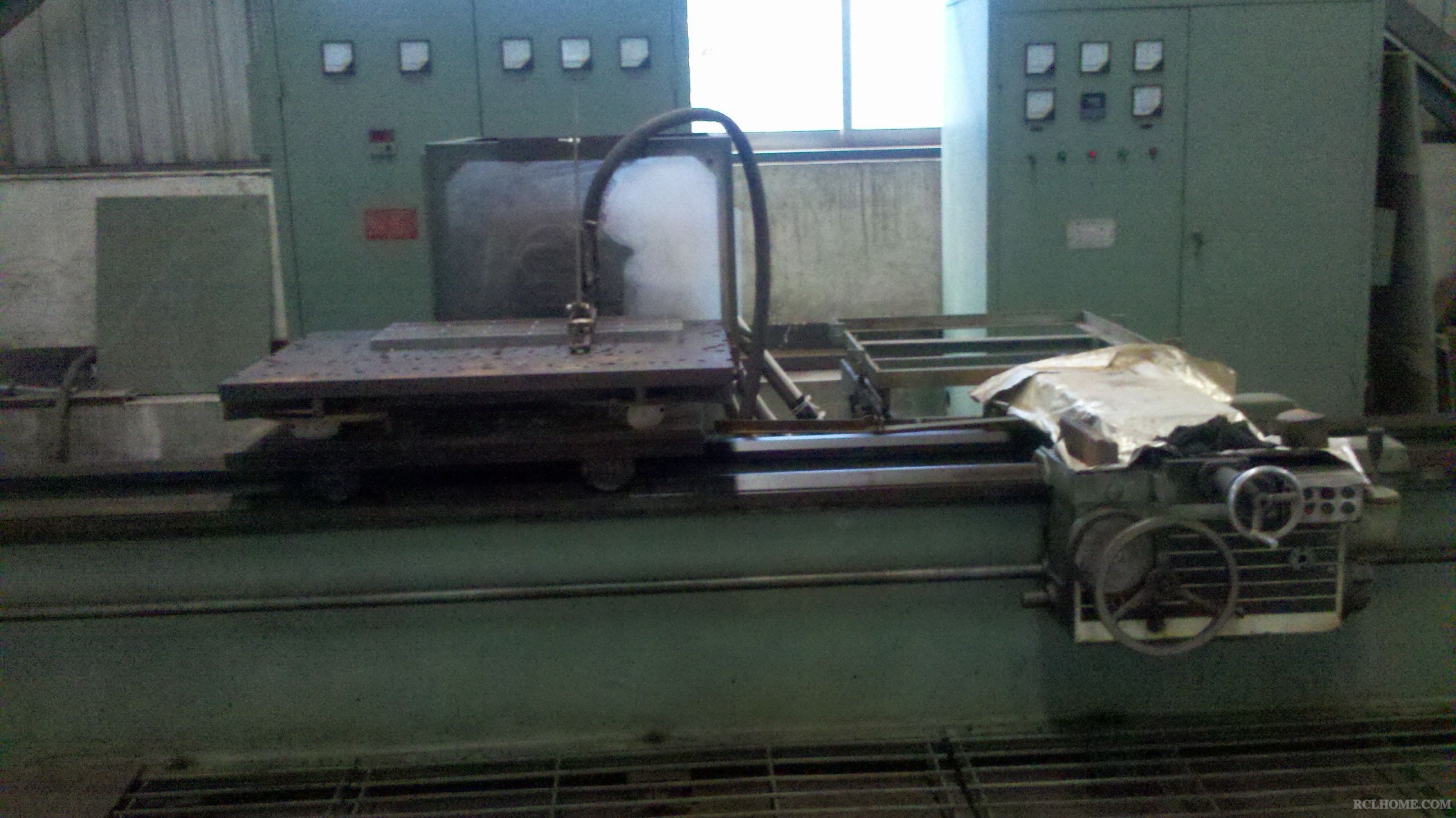

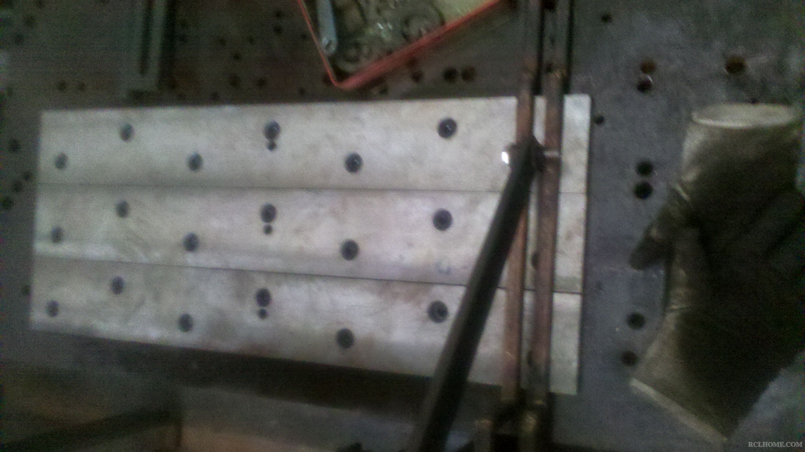

             今天下午和部长做表淬,花了2小时做了工装.暂时没想到有什么好说的,摘了3张图和大家分享

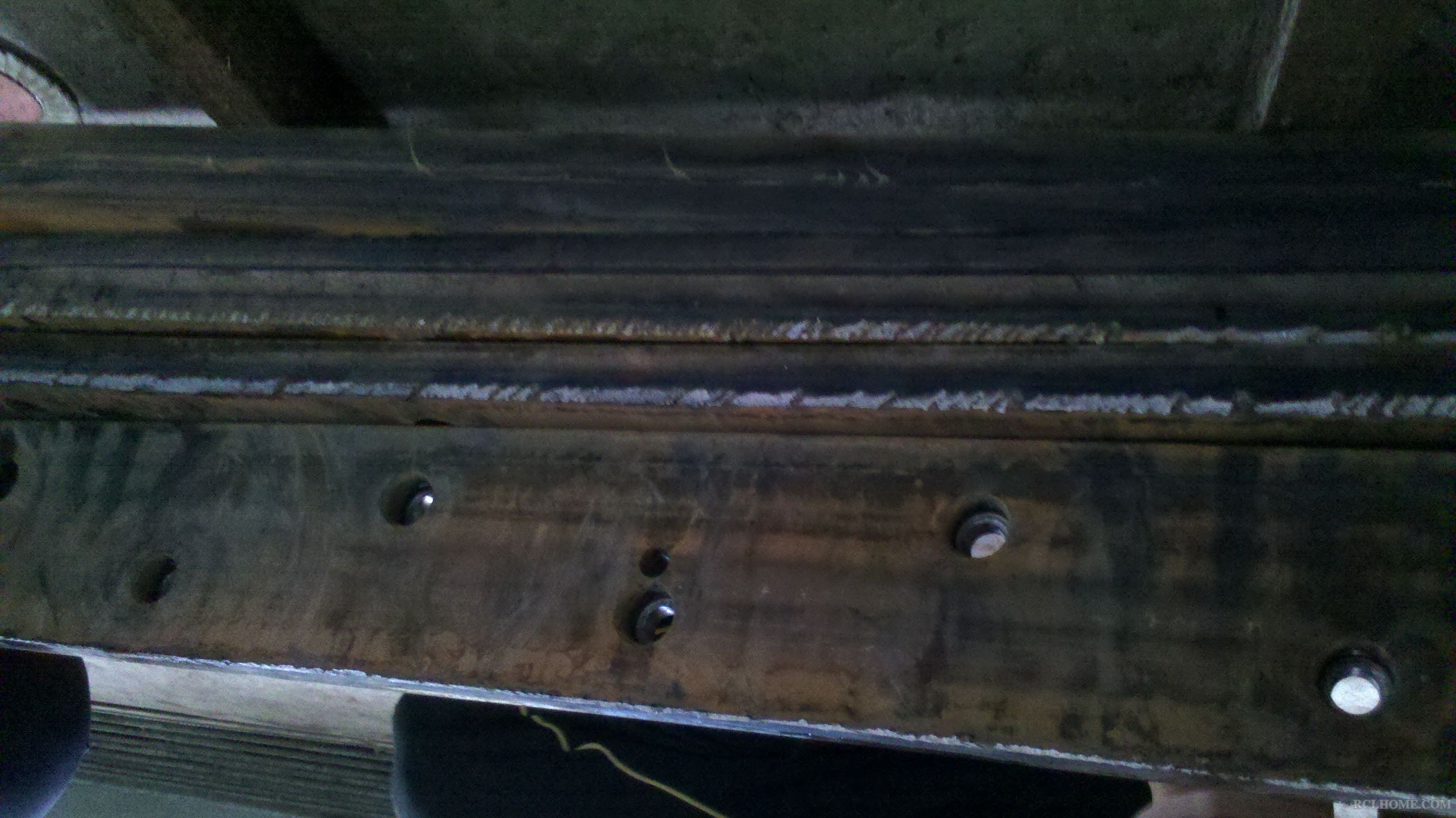

   第二天做了表淬发现了点问题:第一就是3块板件没有留空隙冷却,导致了工件间有熔边现象。
                                             (现场当时采取了板间倒角和提高感应圈的措施,熔边现象有所减少)

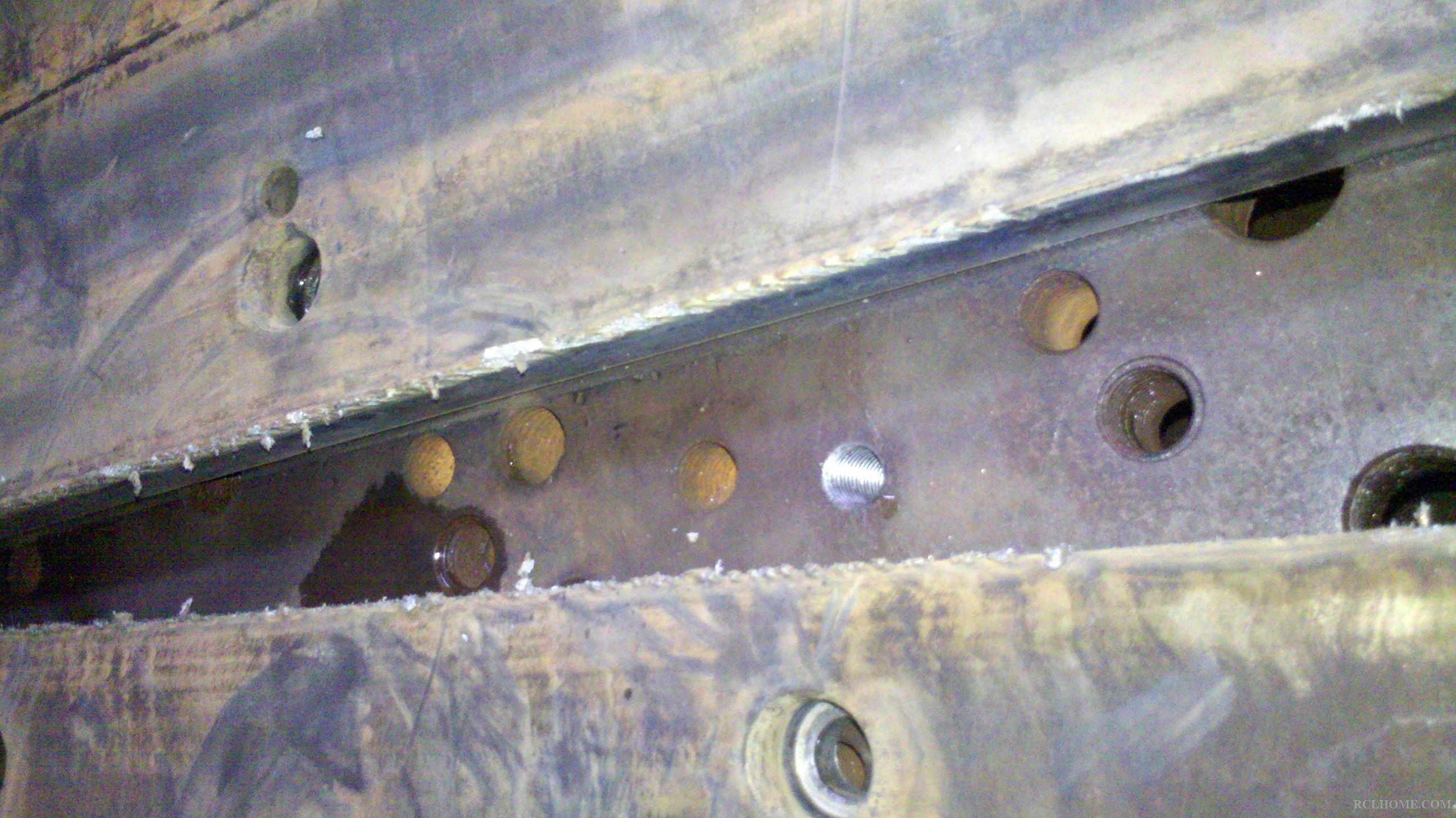

                                               第二是工件钻孔的地方有铁销没清干净,感应表淬时有火星飞出。
                                                 (表淬前吹干净工件再上床子)
                                              第三就是表淬完拆掉螺丝工件有弯曲,中心弯曲4-6MM不等..
发表于 2013-5-21 21:03:35 | 显示全部楼层
真够朴素的。
电子管电源+普通车床。
淬火变压器采用移动式的吗?
不要紧,从头开始会好起来的。
发表于 2013-5-21 21:07:06 | 显示全部楼层
板式工件上都是加工好的孔吗?对这些孔要采取保护措施吗?
发表于 2013-5-21 21:33:01 | 显示全部楼层
淬平面没导磁体可不行
 楼主| 发表于 2013-5-21 22:06:46 | 显示全部楼层
这个是用来减少形变的,那些孔已经倒了角,一般情况不会裂的,明天做做就知道了 ~!

龟山老师晚上好,导磁体我们后面装上去了 。

发表于 2013-5-22 09:43:30 | 显示全部楼层
给你泼点冷水:
1.如果可以三块板料,分开淬火处理;
2.导磁体是必须的,注意导磁体的冷却;
3.估计变形是不可避免,试验后请上传变形数据。
