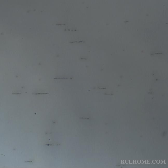

图片尺寸:71*71,放大100倍,B类夹杂(细系)总长度674um,    2.5级,各位同仁有什么看法?

不是硫化物 ,是氧化铝

氧化铝、、、、、、、、、、、、、、、、、、、、、、、、、、
发表于 2013-5-29 16:01:58 | 显示全部楼层
这不是轴承钢吧?
还有,你确定那是夹杂物?怎么那么平行的呢?好怀疑啊

 楼主| 发表于 2013-5-29 16:09:23 | 显示全部楼层
落水残阳 发表于 2013-5-29 16:01
这不是轴承钢吧?
还有,你确定那是夹杂物?怎么那么平行的呢?好怀疑啊 ...
不是轴承钢,是45钢 冷轧板

而且我是垂直于他平行的方向磨的  ,制样没有问题

磨的不好,有黑色的杂质附着在试样上

这是垂直夹杂物流线方向磨得,肯定是夹杂物
