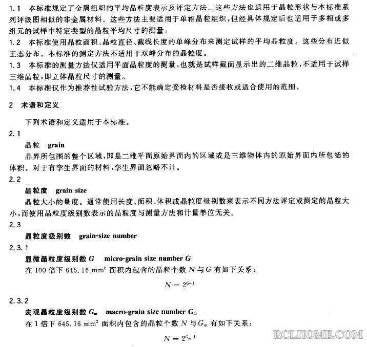

金属结晶后形成外形不规则的晶体叫做晶粒。晶粒与晶粒之间的交界叫做晶粒间界,简称晶界(见图3-2).
    晶粒度(又称实际晶粒度)用来表示实际晶粒大小的尺度,共分8级,1-4级为粗晶粒钢;5一8级为细晶粒钢。
    本质晶粒度指钢材加热到某一温度以上时,所得到的奥氏体晶粒的大小。它可理解为奥氏体晶粒在加热时长大的倾向。
登录/注册后可看大图

发表于 2013-5-29 21:20:45 | 显示全部楼层
晶粒度级别只是表征晶粒大小的方法之一。
晶粒度级别与晶粒度大小是两个不同的概念。
发表于 2013-5-29 21:26:41 | 显示全部楼层
所以因为 发表于 2013-5-29 21:16
是否应该是晶粒度没有“大小”之说,只有“级别数”之说?
级别数大即晶粒小,是否? ...
如果我们用每个晶粒的平均面积【或平均直径】来描述【或度量】晶粒大小,就不会得出晶粒度大小与晶粒大小“相反”的结论。
 楼主| 发表于 2013-5-29 21:28:37 | 显示全部楼层
搬运工 发表于 2013-5-29 21:20
晶粒度级别只是表征晶粒大小的方法之一。
晶粒度级别与晶粒度大小是两个不同的概念。 ...
上面的一句话说的很明白,能够理解。
下面的一句话是否能够这样理解:晶粒度大小就是晶粒大小?
发表于 2013-5-29 21:34:57 | 显示全部楼层
我认为我们所说的晶粒度大小就是指的晶粒大小,而这个晶粒大小有很多种表述【或度量】方法,其中晶粒度级别就是最常用的一种度量方法。
晶粒度级别数是度量的结果,是一个数值,该数值越大,代表晶粒度【或晶粒】越小。
所以因为 + 20 感谢交流!
