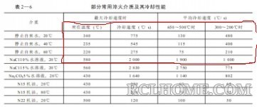

       大家看这个表格,每一竖单独看我就懂,要是横向比较我就不懂了 ,是不是有单位表错了呢 ?   摄氏度每秒? 数值有没有错呢 ?

这个表格横着看的话,一个栏目是最大冷却速度时对应的温度及该温度下相应的冷却速度。继续往左边看,分别是650-500与320-200这两个温度区间的平均冷却速度。

这个表格横着看的话,一个栏目是最大冷却速度时对应的温度及该温度下相应的冷却速度。继续往左边看,分别是 ...
摄氏度每秒?对吗?

单位为摄氏度每秒,数值需查实。
