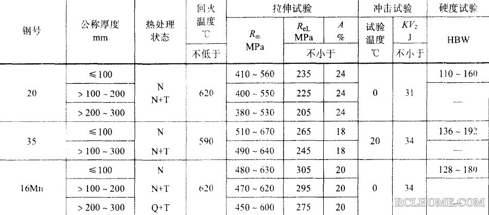

我遇到过一次这样的情况:
压力容器锻件,材质16Mn,技术要求按NB/T47008-2010(JB/T4726)执行,如下图。热处理工艺采用正+回,要求回火温度不得低于620℃。由于有强硬度要求,回火温度定为630±10,后来出炉检验性能,个别指标比性能低一点,按标准不合格。需要重新进行热处理。降低回火温度。如果设定为620±10℃,实际操作时,如果有偏差就会低于620,与协议标准不相符。
后来无奈,工艺改为:1)回火625±5,2)提高了回火的出炉温度,3)增加了回火出炉后的冷却速度。性能合格。
不过具体三项措施哪项改善了性能,也没有具体的分析。

 楼主| 发表于 2013-6-17 17:24:53 | 显示全部楼层
夏日凉风 发表于 2013-6-17 17:20
我遇到过一次这样的情况:
压力容器锻件,材质16Mn,技术要求按NB/T47008-2010(JB/T4726)执行,如下图。 ...
可能与炉温有关!
